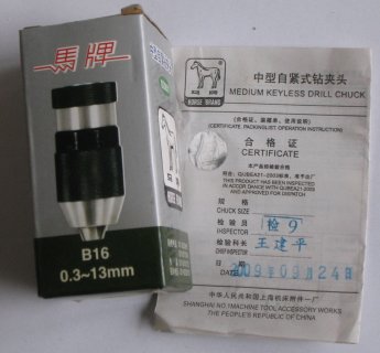

#3052298
> Proxxon TBH
Jemals gehabt, jemals benutzt, oder palaverst du wie der Blinde von der
Farbe ?
1080 upm sind für 9mm Stahl einfach zu viel, die Kraft über den dünnen
Gummiriemen reicht einfach nicht.
> Bei billigeren China Geschichten da schlappert immer das Bohrfutter
> wenn man daran händisch rüttelt.
Wenn du damit die Baumarkt-Tischbohrmaschinen ansprichst:
Klar, die empfiehlt deswegen ja auch niemand.
Sei aber versichert, daß mein chinesisches horse brand B16 Bohrfutter
der shanghai 1st machine accessories factory kein Stück schlappert,
dafür aber 1/6 des europäischen Wucherpreises kostete. Da klappern meine
Röhm Bohrfutter mehr.
