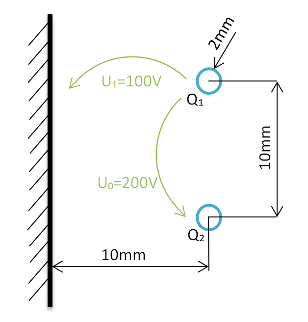

Gegeben sind alle Größen wie im Bild, ich sollte die Ladungen Q1 und Q2
an den Kugeln berechnen, jedoch weiß ich nicht wie.
Meine Idee war es mit gleich großen SPiegelladungen zu arbeiten, jedoch
stellt sich mir die Frage ob die Erde auf einem Potential liegt?
Ich kann mir auch überhaupt nicht vorstellen wie das Feldbild dazu
aussehen würde.
Kann mir da einer vielleicht helfen?

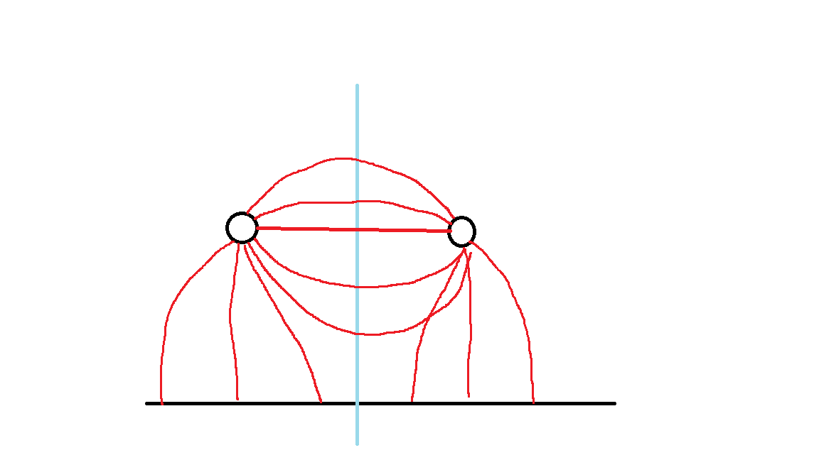

Ja mit einer Symmetrie kann man sicher arbeiten. Dh Spiegelebene
einzeichnen. Und dann einen Plot rechnen. Die Randbedingungen und die
Geometrie sind bekannt.
Also. Die Symmetrielinie liegt auf 0V, genau wie die ebene. Daher gibt
es einen Uebergang, wo die Feldlinien nicht mehr durch die Sym-ebene
gehen, sondern nach GND. Da muesst man sich das nochmals genau
ueberlegen. Denn die Symmetrieebene ist in fast jedem Fall naeher wie
GND.
Frage: Muss die Kapazität von Kugel 1 gegenüber Erde gleich große sein
wie Kugel 2 gegenüber Erde?
Wenn ja wie? Q1 != Q2 und daher müssten doch mehr/weniger Feldlinien von
Kugel 2 zur Erde münden oder täusche ich?
Aeh, ja. die Ladungen muessen nicht dieseleben sein. Ich habs fuer
dieseleben Ladungen gezeichnet.Die Feldverteilung gegen Erde wird dann
asymmetrisch. Und die Feldverteileung zwischen den Kugeln auch. Ich
wuerd dann mit Feldueberlagerung arbeiten. Erst mal den symmetrischen
Fall abdecken, dann die Asymmetrie als Differenz alleine, und nachher
ueberlagrn.
