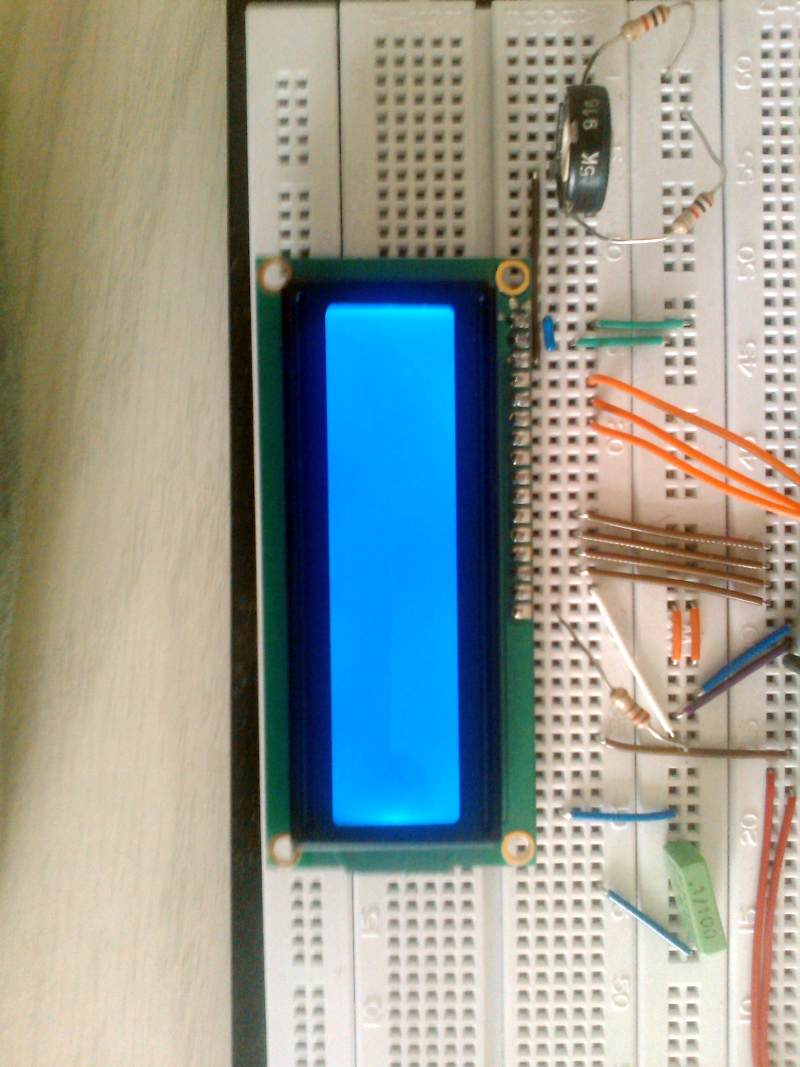

Hi, habe mir einen LC Display für mein Arduino gekauft und nun auch gleich angeschlossen aber er funktioniert nicht richtig. Wenn ich das Hallo World Beispiel von arduino abspielen möchte kommt nur eine Zeile schwarz (Bild) Was ist falsch kann mir jemand helfen? Also alles ist eigentlich richtig angeschlossen (hoffe ich) Danke und Gruß
Hier das Bild :)
das zeigt das display immer an, wenn man es mit Spannung versorgt anhand des Balkens kannst du erkennen, das du zumindest den richtigen Kontrast hast. Jetzt musst du es noch ansprechen. Zeig uns dochmal den code und wie du das Display angeschlossen hast

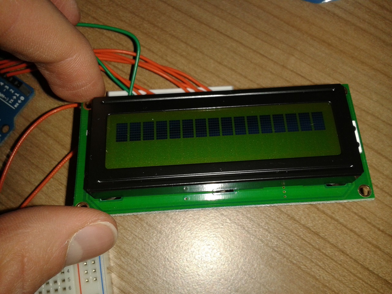

Sind die Pins am Display überhaupt verlötet??? Ich sehe oben kein Lötzinn und die ersten Pins scheinen in die Löcher gerutscht zu sein.
Könnte es vlt daran liegen dass ich ein 100K Poti nehme aber eigentlich ja nicht oder?
@BernhardSpitzer: nein habe ich nicht dass ist nur mit den Sandwichsticksverbunden aber es geht ja trotzdem wie man sieht wenn ich es schräg halte
> aber es geht ja trotzdem wie man sieht wenn ich > es schräg halte Anscheinend ja nicht. Also loete das mal anstaendig fest.

Nein er verschwindet nicht der Balken.
Simon Name schrieb: > Nein er verschwindet nicht der Balken. Ja. Daher stand da auch "nach dem Initialisieren". Deine Initialisierung klappt nicht, daher sieht das Display eben noch so aus, wie es aussieht, wenn man einfach nur die Spannung zuschaltet. Was du nun konkret vergurkt hast, können wir allerdings schlecht raten, ein wenig Eigeninitiative darfst du auch an den Tag legen. Da man davon ausgehen kann, dass die Arduino-Codebibliothek keine grundlegenden Softwarefehler enthält, ist es außerordentlich wahrscheinlich, dass der Fehler irgendwo in deiner Hardware zu suchen ist. Die hast du aber vor dir liegen, nicht wir.

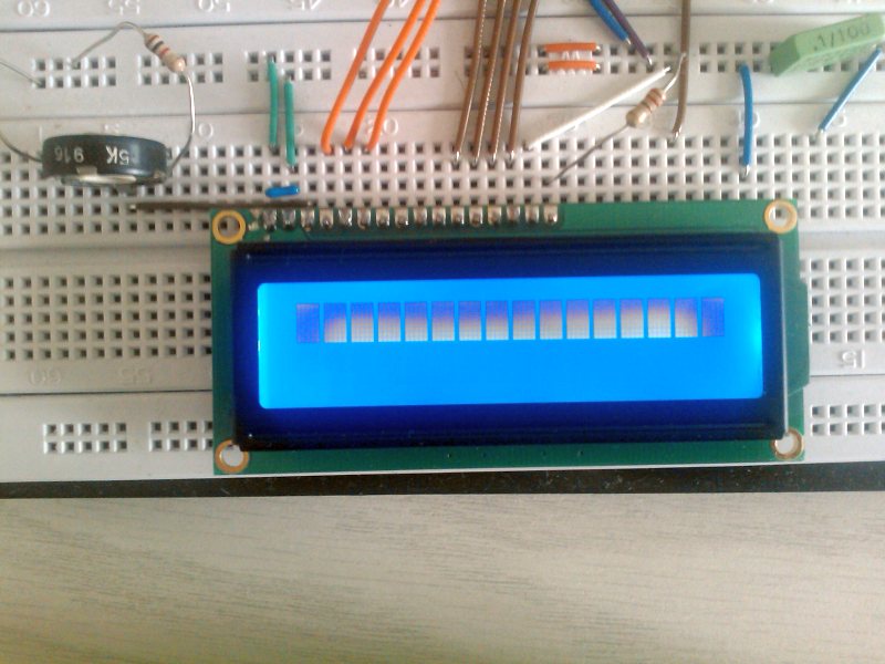

Bin am verzweifeln habe die Sticks jetzt hingelötet und alles nochmal nei eingesteckt und auch geschaut dass alles in Ordnung ist aber es geht immer noch nicht
Man sieht das zum Anderen Breadboard wo ich einfach das verbinde mit dem Poti

Hi >Könnte es vlt daran liegen dass ich ein 100K Poti nehme aber eigentlich >ja nicht oder? Ist zumindest zehn mal größer als allgemein üblich. MfG Spess
Simon Name schrieb: > Der lauft schon, die BAlken sind ja immer noch da Das ist kein Anzeichen dafuer, dass der Controller laeuft. Ansonsten: Leg mal den Kontrast-Pin direkt auf Masse. Das muss zwar nicht unbedingt passen, aber dann ist die Poti-Verkabelung als moegliche Fehlerursache mal ausgeschlossen.
Denke nich, daß das Problem am 100K Poti liegt. Die schwarzen Balken deuten eher an falschen Anschluss von LCD hin oder das Problem ist die Ansteurung. Ich würde mal das ganze schnell auf einem Steckbrett zusammen stecken. Geflashte AVR , Grunbeschalltung und die LCD . Dreh mal an Deinem Kontrastregler, ändert sich was ?

Ich sehe auf den Fotos keine Leitung für VCC. Evtl. verdeckt durch den Trimmer. Wenn da wirklich keine Leitung für VCC ist versorgt sich das Display aus den Datenleitungen.
Ja und? heißt des dass es dann keine versorgung für die daten hat?
Die Standardbelegung : 01 -- GND (VSS) 02 -- 5 V (VCC oder VDD) 03 -- Kontrast (VO oder VEE) 04 -- RS (Register Select) 05 -- R/W (Read/Write) 06 -- E (Enable) 07 -- D0 (Datenbit 0, im 4-Bit Modus nach GND schalten) 08 -- D1 (Datenbit 1, im 4-Bit Modus nach GND schalten) 09 -- D2 (Datenbit 2, im 4-Bit Modus nach GND schalten) 10 -- D3 (Datenbit 3, im 4-Bit Modus nach GND schalten) 11 -- D4 (Datenbit 4) 12 -- D5 (Datenbit 5) 13 -- D6 (Datenbit 6) 14 -- D7 (Datenbit 7) 15 -- evt. Hintergrundbeleuchtung, siehe Datenblatt 16 -- evt. Hintergrundbeleuchtung, siehe Datenblatt

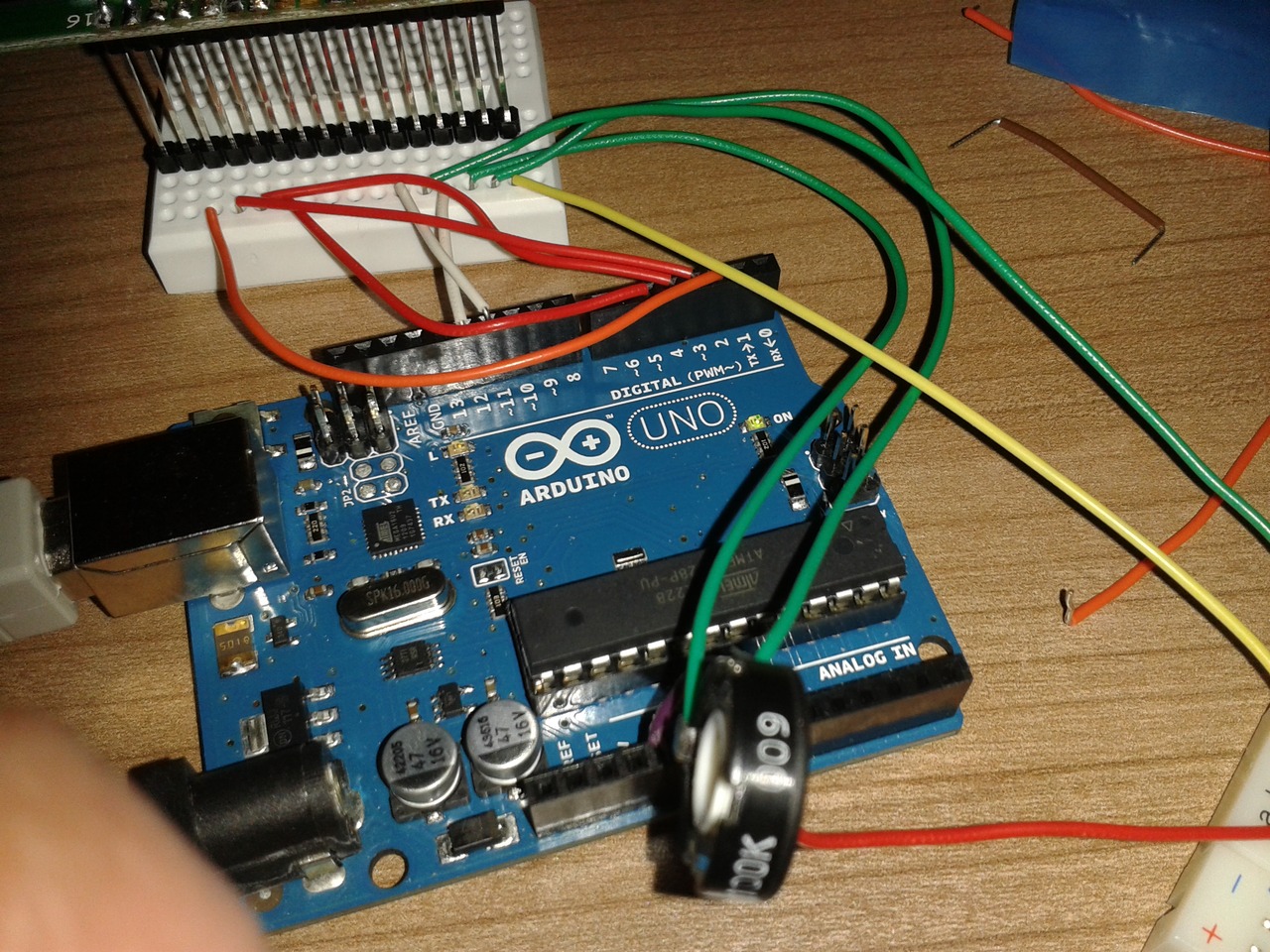

Ok, ich habe das LC Display an die pins gelötet und nun kommt konstant der Balken aber das Programm fährt nicht ab. Ich benutze das normale LiquidChristalProgramm von ARduino. Kann mir jemand helfen? ich habe alle Pins richtig dran!
#3055103
Simon Name schrieb: > Ok, ich habe das LC Display an die pins gelötet und nun kommt konstant > der Balken aber das Programm fährt nicht ab. Ich benutze das normale > LiquidChristalProgramm von ARduino. > Kann mir jemand helfen? ich habe alle Pins richtig dran! Nur mal so aus Neugier: In der Arduino-IDE hast Du das richtige Board ausgewählt? Ich kann mir vorstellen, daß es z.B. mit dem Timing nicht hinhaut, wenn Du da was falsches hinterlegst. 42m

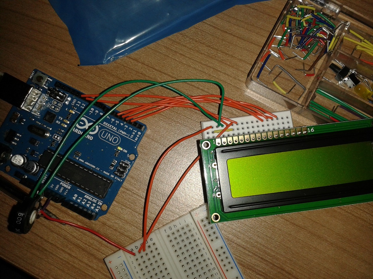

Mach noch mal 2 oder 3 Photos auf denen man deine Verkabelung sehen kann. Wichtig: Anhand der Photos muss für uns jeder Anschluss nachvollziehbar sein. Und zwar eindeutig: wo beginnt das Kabel, wo endet es. Dass der Arduino prinzipiell läuft und du dein Programm auch wirklich übertragen hast, hast du ja hoffentlich überprüft? Du hast deine Löterei auch hoffentlich durchgeklingelt? Sprich: Du hast mit einem Durchgangsprüfer getestet, ob da auch wirklich eine Verbindung ist? Du bist zwar nicht darauf eingegangen, aber Thomas (von vor 3 Postings) hat da nicht unrecht mit seinem "Ducktest". Zur Fehlersuche ist das gar keine schlechte Vorgehensweise: sich selbst dumm stellen und alles und jedes erst mal in Frage stellen. Und zwar solange bis es überprüft und als gut getestet worden ist. Mit Annahmen ala "Aber da stimmt doch alles" kommt man nicht weiter. Wenn alles stimmen würde, würde es auch funktionieren.

Ich muss jetzt doch noch mal fragen, weil das Problem ja wohl immer noch besteht: 1) Verwendest Du die Arduino-IDE? 2) Hast Du, falls die Antwort auf Frage 1 "ja" lautet, das richtige Board ausgewählt? Dort kann man ganz viele verschiedene Boards wählen. Da es sonst keine Möglichkeit gibt, den Takt anzugeben und sowas wie #define F_CPU auch in den Beispielen nicht auftaucht vermute ich, daß das in der Boarddefinition mit drin steckt. Wenn nun aber der Takt nicht stimmt, weil Du das falsche Board gewählt hast, wird es wohl nicht funktionieren ... 42m
