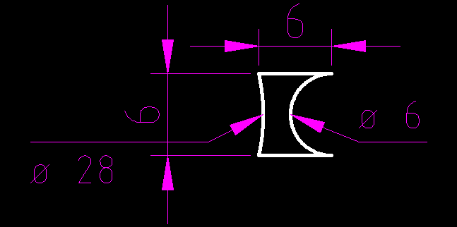

Hallo, ich brauche ein kleines Aluminiumteil gefräst oder gelasert. Materialstärke soll 10 mm sein. Das Teil dient als Zwischenstück für ein Anlegethermometer, welches 6 mm Durchmesser hat. Es soll über diesen Adapter an ein Rohr mit 28 mm Durchmesser angelegt werden. Befestigen will ich das ganze dann mit einer Rohrschelle. Wer kann sowas für mich in kleiner Stückzahl (5 Stück) fräsen oder lasern? Danke, -Frank-

Hallo Frank, Alu ist doch easy zu bearbeiten. Vierkant Alu mit Rundfeile + Halbrundfeile und ein wenig mühe sollte zu brauchbaren Ergebnissen führen. Nur als Tip, bevor Du viel Geld ausgibst. Gruß l.i.
Hallo, danke für den Tip. Das ist mein Plan B, wenn ich niemanden finde :-) Ich will ja eben nicht viel Geld ausgeben, ansonsten gibt es genug professionelle Fräser, die das für teuer Geld machen. Vielleicht ist aber hier ein Metaller, der eine (CNC-)Fräse hat und mir das für kleines Geld und ne Tüte Haribo oder so anfertigen kann. Kann übrigens auch aus Messing oder Kupfer sein. -Frank-

Wenn du hinterher wieder Isolierung über Rohr und Fühler machst, reicht es wenn du den Fühler einfach so befestigst. Es gibt da so "geringelten Federdraht" zur Befestigung. Besser (schnellere Reaktionszeit) wäre wohl nur eine Tauchhülse, ist aber auch mehr Aufwand.

Frank Werner schrieb: > Zwischenstück für ein Anlegethermometer, welches 6 mm > Durchmesser hat. Es soll über diesen Adapter an ein Rohr mit 28 mm > Durchmesser angelegt werden. Nicht wirklich, oder? Hab ich gestern gemacht, einfach den Fühler direkt ans Rohr legen und Kupferklebeband drumrum. Alternativ Aluklebeband. Kurz hinter dem Fühler nochmal ein Band ums Kabel zur Zugentlastung, muss aber nicht unbedingt sein. KISS.
Hallo Leute, meine weitere Recherche hat ergeben, daß es sogenannte Rollfeder Sensorhalter gibt. Das wußte ich vorher gar nicht. Solche Teile bestelle ich mir jetzt, die Anfrage nach nach einem Fräser hat sich damit erledigt. -Frank-

Frank Werner schrieb: > meine weitere Recherche hat ergeben, daß es sogenannte Rollfeder > Sensorhalter gibt. So toll ist die Wärmeleitfähigkeit von Niro nun auch nicht. Etwas Heißkleber, einem Kabelbinder und Schaumstoff-Rohrisolierung würde ich da mindestens genauso trauen.

Timm hat es schon richtig erkannt, es geht tatsächlich um ein Heizungsrohr. Von Daher scheidet Heißkleber auf jeden Fall aus. Außerdem ist die Wäremeleitfähigkeit von Heißkleber alles andere als optimal. -Frank-

Würd' nach 2-Komponenten Kupfer Knetmasse suchen.

Früher hat man da Silikonfett oder Silikongummi genommen. Aber das ist
wohl zu einfach.
Kabelbinder sind heißwasserfest. Und es wird doch keine Dampfheizung mit
>100°C sein.
Mehr als 75°C werden doch nicht sein, oder?
Und dann bleibt noch Wärmeleitpaste vom CPU-Kühlkörper und ein
Metall-Kabelbinder.
