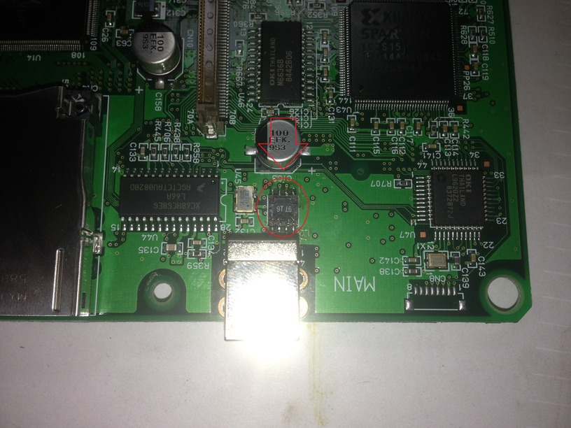

Folgendes Problem: Mein Auto-Tester verbindet nicht mehr mit dem Pc und
Pc meldet das USB-Gerät nicht richtig erkannt wird. Vor zwei Jahren war
das Problem schon mal da und ich hab den Tester eingeschickt (1/2 Jahr
weg und schön teure Rechnung). Damals wurde angeblich nur der
USB-Eingang neu eingelötet.

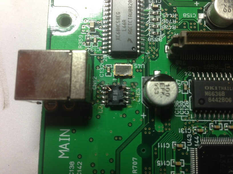

So das Teil jetzt mal auf geschraubt und angeschaut. Es waren nur am
USB-Eingang und am Bauteil dahinter lötspuren. Den USB-Eingang hab ich
bereits neu reingelötet. Geht aber immer noch nicht.
Meine Frage was ist das für ein Bauteil was hinter dem USB-Eingangsitzt.
Es gehen beide Signal und auch beide Versorgungs leitungen in das
Bauteil.
Auf dem Bauteil steht leider nur 9T.
Gemessen hab ich bis jetzt noch nichts, will zu erst wissen was das für
n teil ist. Galvanische trennung? Drosselspule?...

Wahrscheinlich eine Gleichtaktdrossel :)
Theoretisch, für den Laborbetrieb, kannst du die einfach gerade brücken.
Aber das genau dieses Teil defekt sein soll, das klingt unrealistisch.
Sowas besteht nur aus ein paar Windungen auf einem Ringkern.
Teste es vorher mal auf Durchgang.

Hab die Drossel jetzt mal raus gelötet und auf Durchgang gemessen.
Hab immer auf den gegenüberliegenden Pin Durchgang. Also Problem wo
anders.
Doofe Frage aber warum gehen die versogungen auch über die Spule, würden
die Signal Leitungen nicht auch reichen?
Wo hätte ich eigentlich so ne Drosselspule herbekommen?
