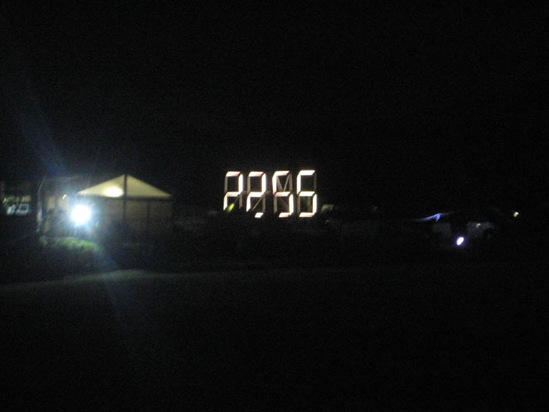

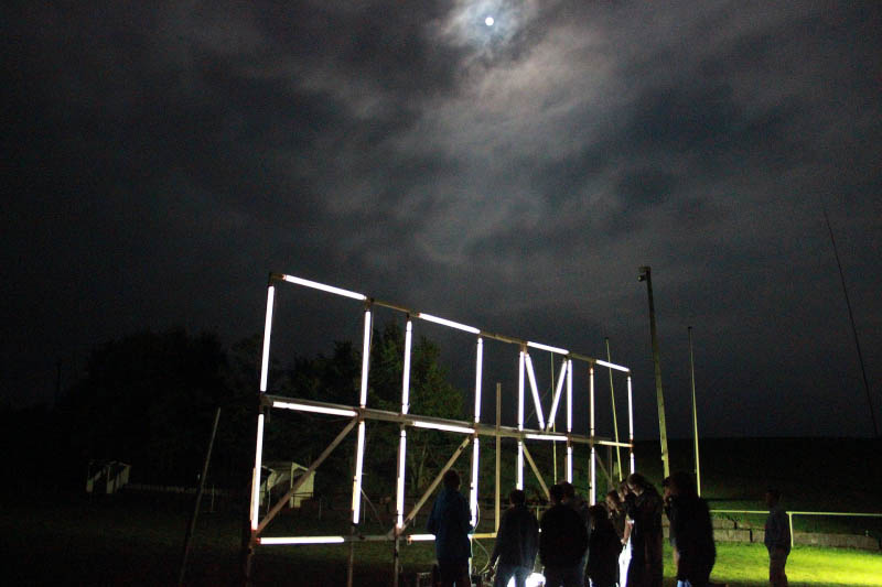

Auf 80m lesbar und dann warscheinlich noch Sonnenlicht?
Müssen dann wohl ehr 1W LEds oder LED Streifen als Segmente her.
Jedenfalls mehr Ziffernhöhe.
Testes doch mal aus mit 2 segmenten die eine 1 bilden (Helligkeit und
größe)
Wir haben auf nem Treffen mal was aus 28er Leuchtstoffröhren gebaut, war
auf 500m noch gut lesbar :X
Das Bild ist jetzt nicht auf 500m entfernung, sondern eher so 100.
Das andere haben die Kameras nicht mehr gut aufgenommen (zu verwackelt
im dunkeln)
@2 über mir:
da hab ich mitgebaut und für öffentliche Vorführungen is das nix, da
lagen offen 230V und 2000V an!
Tagsüber zudem zu dunkel, aber Richtung stimmt.

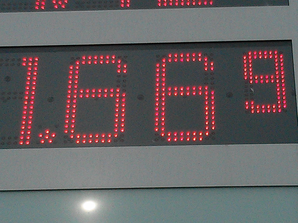

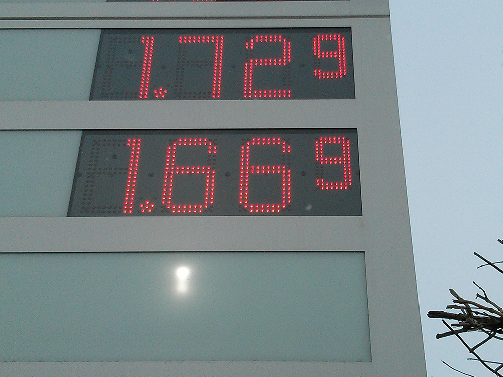

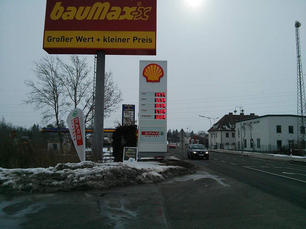

geh an die nächste Tanke mit LED-Anzeigen für die Benzinpreise. Stell
dich 80 m davon entfernt auf, und schau ob du was lesen kannst. Geh
zurück zur Tanke und schau, wieviele LEDs verbaut sind, und wie groß die
Anzeigesegmente sind. Danach entscheiden sich die nöchsten Schritte.

Hab mir heute 2 Tankstellenanzeigen angesehen es war zwar leider nicht
Sonnig draußen aber ein paar Eindrück hab ich bekommen
die Fotos sind von der ersten Tankstelle:
aus 100-120m waren die Zahlen gut lesbar aus 100m sogar noch die
tausendstel hinten!
Die Ziffernhöhe konnte ich leider nicht genau nachmessen ich schätze so
um die 25cm
Verbaut sind die Leds in Mattschwarzen Tafeln und aus jedem Winkel gut
abzulesen.
Daher denke ich das es diffuse Leds sind. Ob es wirklich 5mm Leds sind
kann ich nicht genau sagen aber ich denke schon.
Ich werde nun mal einen kleinen Testaufbau mit dem Zeug das ich da habe
wagen.
Und hoffe das ich mir die Anzeige bald unter Sonnenlicht anschauen kann.
Hab hier noch ein PDF gefunden von einem Anzeigenhersteller für
Tankstellen:
http://www.act-thielmann.at/albums/PROSPEKTE/datenblaetter/Datenblatt_ACT_Led_Preisanzeiger.pdf
die schreiben da bezüglich Ziffernhöhe 14cm/max 70m Entfernung
20cm/max 100m
26cm/max 130m
Diese Firma schreibt von 3000mcd/Led
