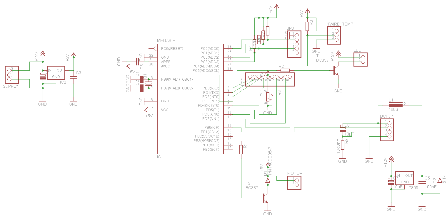

Am Atmega88 hab ich aber meine Probleme. Wenn ich mit einem einfachen
Programm eine LED zum Signal blinken lasse gibts keine Probleme,es
funktioniert sogar am selben Netzteil, auch wenn das Signal etwas
schlechter ist als mit der LED direkt am DCF-Modul. Nun habe ich aber
noch 2 benutzte PWM-Ausgänge (LED und Minipumpe/Elektromotor), 1
Temperatur-Sensor, 1 LCD und 4 Taster. Ich habe auch hier geschafft,dass
die Uhr synchronisiert hat. Aber nur ein einziges mal.
Während dem Synchronisieren habe ich LED und Pumpe abgeschaltet (per
Software, physikalisch noch dran). Meinen Schaltplan könnt ihr
(hoffentlich) im Anhang betrachten.

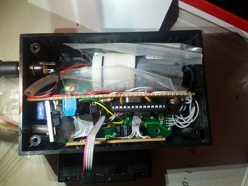

Zusätzlich zu dem ganzen soll alles in einer kleinen Box
verschwinden,wie klein diese ist,könnt ihr dem Bild entnehmen.

Gast #3051619
>Gibt es eigentlich überhaupt eine Möglichkeit,dass ich täglich einmal
>synchronisieren kann, obwohl der Empfänger so nah an den vielen
>Störquellen liegt?
Ja, leg den Empfänger 3m aus der Box raus.
Oder Schalte die Störquellen für 10Minuten aus.

#3051673
Für die Spannungsversorgung ist nicht zufällig ein Schaltnetzteil
zuständig? Da gibt's nämlich welche, die mit 80KHz schalten, das ist nah
an den 77KHz des DCF77-Signals dran - und bei dir liegen die
Spannungsversorgungs-Strippen ziemlich lang herum...
Ein Freund von mir hatte mal Probleme damit, bei ihm half tatsächlich
eine andere (sauberere) Führung der Power-Leitungen, alternativ wäre
natürlich auch der Wechsel zu einem längs- oder ungeregelten Netzteil
eine Lösung gewesen.
OP #3051722
ich könnte den Empfänger nach draußen verlegen,aber 3m sind auf keinen
Fall möglich, 20cm-30cm höchstens.
Eben habe ich diverse Netzteile getestet, allesamt Schaltnetzteile für
z.B. externe Festplatten. Jedoch kein Erfolg, obwohl alle Störquellen
ausgeschaltet wurden(PWM aus,TV,Notebook,Handy ausgeschaltet und aus der
Steckdose gezogen). Wenn es nur am PWM liegen würde, das wäre kein
Problem alles für eine kurze Zeit abzuschalten, aber es liegt ja nicht
nur daran.
Das eine mal als es geklappt hat, hatte ich noch nicht alles in die Box
gepackt, sondern frei herumliegen. Der Standort war auch ein wenig
anders (1 Stockwerk tiefer am Fenster,selbe Hauswand).

#3051750
Anton P. schrieb:
> Ich habe noch gelesen, dass es helfen würde GND zu erden oder das
> DCF-Modul mit Batterien/Akkus zu versorgen.Stimmt das?
Da mich das einige Zeit selbst betroffen hat, bin ich natürlich auch
über diese "Tipps" gestolpert. Zumindest in meinem Fall hat das aber
leider nichts gebracht. Das dürfte wohl eher bei schlechter
Spannungsversorgung Abhilfe verschaffen - nicht aber wenn andere
Störquellen für den schlechten Empfang verantwortlich sind.
In meinem Fall gab es zwei Faktoren: Zum Einen musste ich das
Schaltnetzteil nach außen verlagern, d.h. es war nicht mehr in das Gerät
selbst integriert (alternativ dazu geht natürlich eine externe Antenne
auch, wobei du dir dann bei den Signalleitungen wieder Störungen
einfangen kannst). Zum Anderen musste ich per PWM gesteuerte RGB LEDs
ausschalten.
Schaltnetzteile sind aber generell problematisch, wenn es um DCF77
Empfang geht. Vielleicht kannst du es ja noch einmal mit einer anderen
Spannungsquelle versuchen - und wenn es nur zu Testzwecken ist.
Gast #3051769
Also meine DCF77 Uhr im Wohnzimmer kann auch nur Synchronisieren wenn
der LCD-TV aus ist und ich die Masse der Platine erde (das hilft richtig
was!).
Anosnten geht da garnichts. Ich habe das Modul von Conrad verbaut.
Und die DCF77 Antenne muss mit der langen Seite Richtung Frankfurt
zeigen.
Ingo
