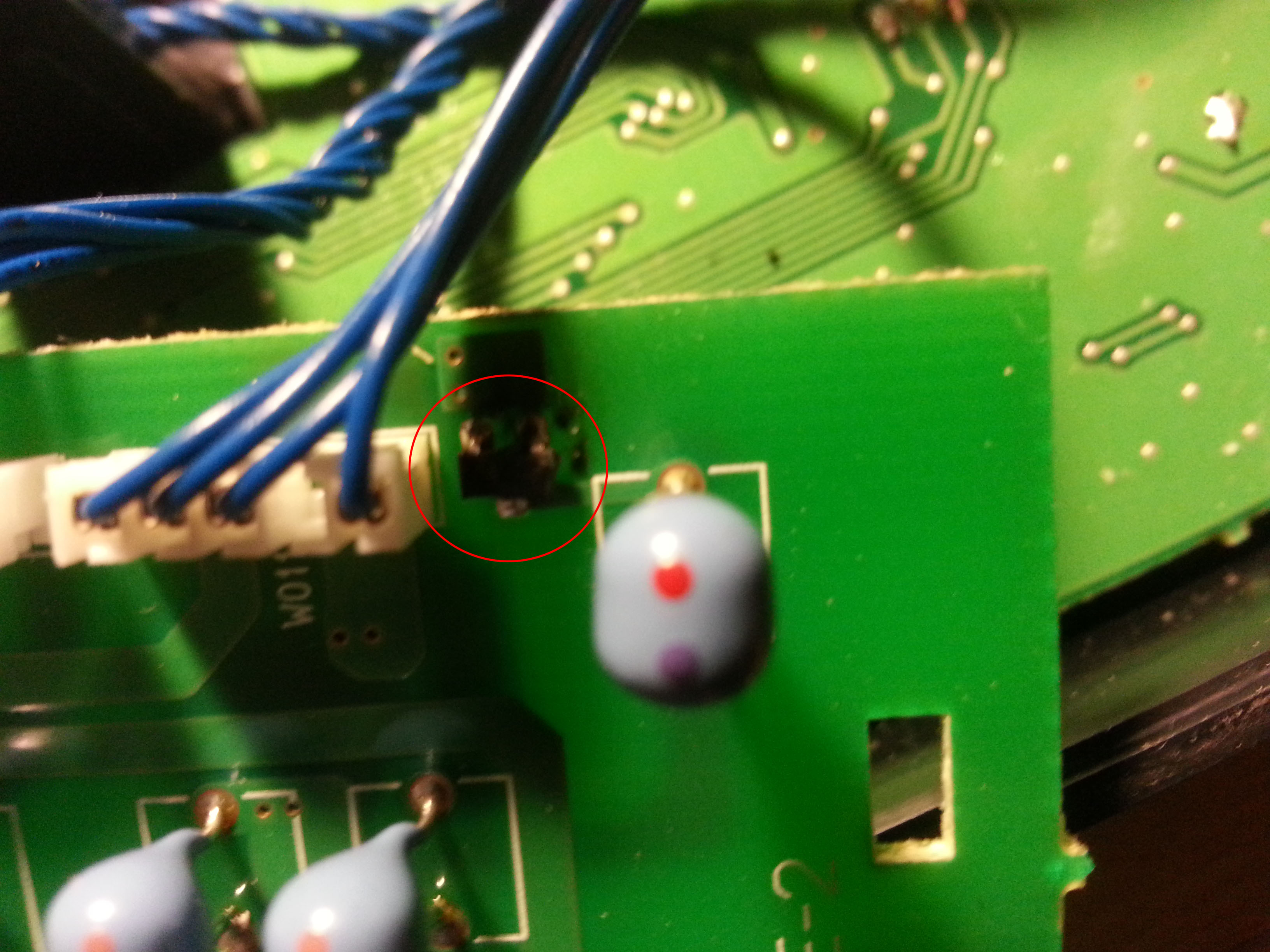

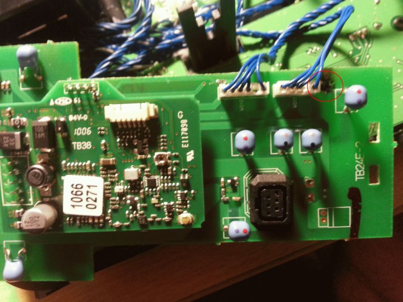

Hab gerade von meiner Futaba Funke die Lehrer / Schüler Buchse
geschossen.
Ein Blick ins innenleben hat mir folgendes Bild gezeigt (siehe Anhang).
Ich trau mir zu dass Ding zu ersetzen, nur müsste ich erstmal wissen
welches Bauteil es ist und welchen Wert es hat.
Problem dabei das Ding ist komplett verkohlt.
Hat jemand eine Ahnung was das für ein Bauteil ist und wie ich den Wert
herausfinden könnte?
Gast #3051745
T.roll schrieb:
> Sieht aus wie ein Transistor. Nimm eine Lupe und versuch die Aufschrift
> zu lesen.
Vom Gehäuse her könnte es auch eine Diode sein, SOT-23 wird für vieles
genutzt. Ohne die Beschriftung, einen detailierten Schaltplan oder eine
2. Fernsteuerung lässt sich da wenig sagen.
Gast #3051747
Hab nochmal mit der Lupe geschaut. Gehäuse ist definitiv geschmolzen und
somit ist der Text nicht lesbar.
Einen Anhaltspunkt habe ich aber:
Auf der Rückseite des Senders sind zwei Pins. Einer der Pins führt über
ner Spule zu diesem Bauteil. Verbinde ich die beiden Pins müsste sich
der Sender ein und das HF Modul abschalten.
Seit dems Geraucht hat tut er das allerdings nicht mehr.
Ansonsten funktioniert die Funke ohne Probleme. Ich kann sie halt nur
ohne Trainerkabel benutzen.

#3051806
@ procrash:
Du verlangst Sorgfalt und Detail-Informationen, bist aber selbst nicht
in der Lage oder Willens, derartiges umzusetzen.
Also ganz langsam von Anfang an. Bitte antworte auf jede der
gestellten Fragen mit einer sinnvollen Antwort!
a) Hast du eine zweite baugleiche Funke, welche du aufschrauben und
nachsehen könntest?
b) Ein Stecker und ein Kabel, welches das schadhafte Bauteil abschattet,
trägt nicht viel zum Erkenntnisgewinn bei. Siehst du das auch so?
c) Wenn man ein Objekt mit einer schlechten Kamera unter widrigen
Umständen fotografieren möchte, dann kann viel Licht viel helfen. Hast
du davon schon mal gehört, und magst du das mal versuchen zu ändern?
d) wenn du beim "Reverse Engineering" Unterstützung benötigst, dann
solltest du vielleicht auch mal Vorder- und Rückseite deiner Platine
fotografieren. Zumindest mein Bilschirm ist nicht in der Lage, ein von
vorne fotografiertes Obekt von hinten darzustellen... Möglicherweise
kann ja deine Knipse auch noch Rückseiten von Platinen aufnehmen?
[allgemein: Wenn du bei irgendwas Unterstützung benötigst, dann solltest
du es deinen Unterstützern SO LEICHT wie möglich machen, und nicht SO
SCHWER wie möglich]
e) Bevor du Bilder mit "fire and forget" hier ins Forum postest,
solltest du dir über Bildgrößenformate und Bildausschnitte Gedanken
machen. Verlkleinere dein Foto soweit, daß nur noch das relevante in
einer für die Aufgabenstellung ausreichenden Auflösung vorhanden ist.
Gast #3053327
Also ich bins nochmal.
Hab heute mal mit mehr Glück als Verstand am PCB rumgespielt und mal mit
dem Multimeter gemessen.
Normalerweise sollte der Futaba Sender sobald man Pin 5 und Pin 4 auf
der Rückseite überbrückt das RF Modul abschalten und es ertönt ein
kurzer Ton damit der Schüler am Sender das mitbekommt.
Ich hab heute aus Verzweiflung einfach mal versucht Pin 5 und Pin 4
kurzzuschliessen so wie das vorher auch immer ging. Anschliessend hatte
ich auf der Zuleitung des SOT23 7.4 V messen können.
Überbrücke ich das Bauteil, so kommt der Ton und das RF Modul schaltet
sich ab.
Die Schülerbuchse geht also wieder.
Deshalb meine Annahme dass es sich wohl um eine Verpolungsschutzdiode
handeln könnte, die da wohl das Zeitliche gesegnet hat.
Spannungabfall an solchen Dioden sollte doch eigentlich immer 0,7V sein
oder täusche ich mich da so als Laie?
Die Frage ist nun welche Diode sollte ich da wohl am besten einsetzen?
Sollte doch eigentlich egal sein oder, wichtig ist doch nur dass das
Ding den Rest des Schaltkreises sollte ich mich wieder so geschickt
anstellen vor weiteren Rauchzeichen schützt oder?
Gast #3054886
Danke fürs anbieten der Hilfe.
Ich habs wie gesagt schon. Ist ne Schaltdiode. Eventuell stell ich da
nochmal ein besseres Bild davon ein. Die Kritik nehm ich mir dabei zu
Herzen.
Ich denke halt dass der Hersteller wenn er einen bestimmten Diodentyp
gewählt hat vermutlich immer denselben her nimmt um Kosten zu sparen.
Den Tipp dazu hat mir ein Kollege heute gegeben der sich mit Elektronik
ein wenig besser aus kennt als ich.
Deshalb werd ich mich mal umsehen ob ich noch andere SOT23 Dioden
entdecken kann und mal sehen was diese so für Wertebereiche haben.
Falls ich nix dazu finden kann setze ich einfach mal eine ein, welche so
maximal 150ma verträgt damit diese im Zweifelsfall wieder durchbrennt
und den Schaltkreis dahinter schützt....
