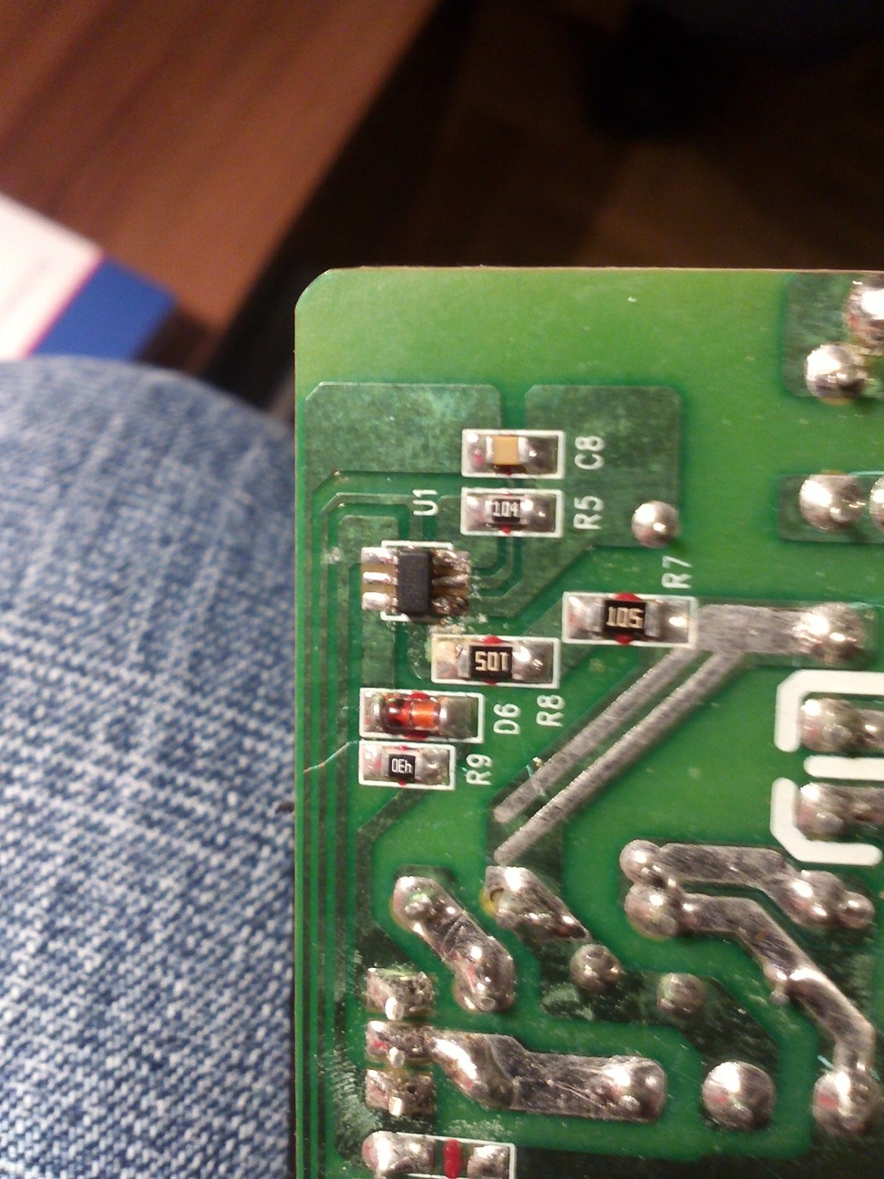

Hallo zusammen!
Da ich mich näher mit Schaltnetzteilen beschäftigen will, habe ich ein
defektes Steckernetzteil geöffnet und festgestellt, dass der Mosfet
nicht angesteuert wird. Das Gate liegt an einem SMD Bauteil mit sechs
Anschlüssen.
Was ich mit der Lupe erkennen konnte war entweder "8825" oder "B825"
Es ist wohl ein primär getaktetes Schaltnetzteil.
Wie gesagt, ich will es nicht reparieren, ich will die Dinger nur
verstehen und feststellen können was da wo kaputt ist.
Für mein Verständnis wäre es schön, wenn ich mir auch ohne einen
Schaltplan zu haben, ein Bild über den Aufbau anhand er Teile machen
könnte.
Danke für eure Hilfe!
Lieben Gruß
Frank

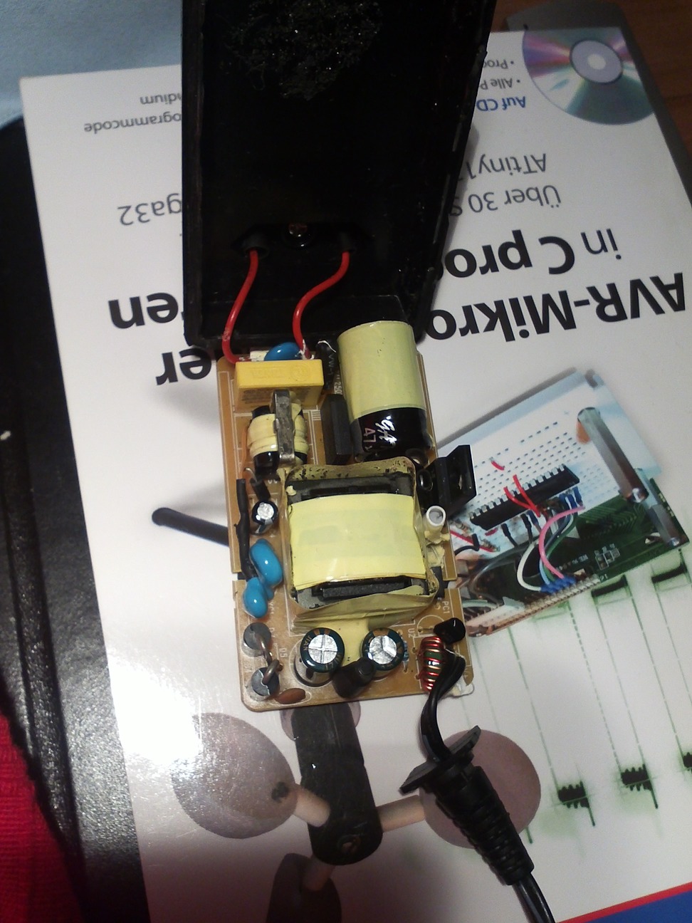

#3053799
biss´l Geduld mußte schon haben.
Anhand der Bilder empfehle ich dir mal die ganze Geschichte als
Schaltung
von der Platine zu machen.
Hatte mal ein netzteil, da war eine Diode im SOT23 Gehäuse,
wo der freie Pin auf Masse lag???
Warum auch immer, jedenfalls machte ich eine Schaltung
und siehe das Bauteil als Transistor(was ich vermutet da keine
Bezeichnug)
ergab keinen Sinn.

Es muss der Treiber für den Fet sein. So weit bin ich schon mit meinem
Wissen über Schaltnetzteile.
Da nichts aus dem Fet kommt und ich, egal wogegen ich messe, auch nichts
am Gate ankommt, muss es wohl dieses Teil sein. Würde mich dann nur
interessieren was an diesem Bauteil ankommen muss und ob es nun am
Bauteil liegt (muss ja irgendwas mit PWM sein), dass es den Fet nicht
steuert.
Es ist nur so, dass ich das einfach zielsicher sagen können will woran
es liegt, dass das Netzteil defekt ist.
Es würde mich auf meinen Weg weiter bringen.

Will das noch nicht aufgeben.
Jetzt hab ich mal alles abgekratzt und mit zwei Lupen geschaut.
Es steht auf dem Bauteil 13B825 oder das "B" ist eine "8".
Weder 138825 noch 13B825 gaben ein eindeutiges Ergebnis.
Vielleicht weiß ja doch jemand was das für ein Bauteil ist.
OP #3069351
Matthias Sch. schrieb:
> Möglicherweise ist es ein SM8013B - Die Suchmaschine behauptet, das
> 13B825 eine alternative Bezeichnung für dieses Bauteil ist.
> Schau doch mal, ob der Schaltplan hier mit deinem in etwa übereinstimmt:
> http://www.dz863.com/datasheet-8376782163-SM8013_Ac-dc-Controller/
Matthias du bist der Beste!!!
Das sieht zumindest schon mal sehr gut aus und ich hab wieder einen
Ansatz zum messen.
Will so ein doofes Steckernetzteil sicher nicht reparieren, aber wissen
was kaputt ist, um so wieder etwas mehr zu lernen, das ist schon
interessant.
Danke!
Wünsche dir einen schönen Sonntag!
Frank
