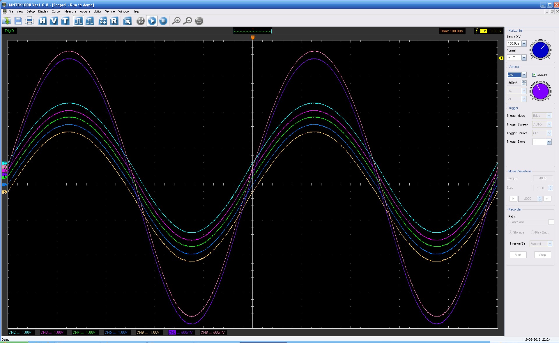

hat hier jemand zufällig Erfahrung mit diesem „8 Channel PC Virtual
automobile Oscilloscope Oszilloskop“ und kann mir sagen, ob das Teil was
taugt.
Die PC Software kann man sich ja vorab downloaden und mit einem DEMO sin
Signal testen. (Bild im Anhang)

Thomas K. schrieb:
> ob das Teil was taugt.
Mir wäre es selbst für behäbige uC-Anwendungen zu langsam mit
>> 2.4MSa/s real time sampling rate <<
D.h. Shannon dreht sich schon bei knapp 1MHz langsam im Grab um.
Das packt das billigste Gebraucht-Oszi bei EBAY besser...
Und wenn ich mir den Screenshot so ansehe: von den 12Bit des ADC sind
offenbar kaum mehr als 8 wirklich nutzbar...

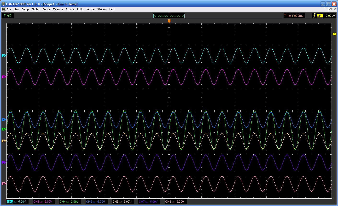

Ich hab das Teil mal vor einiger Zeit gekauft, da ich KFZ-Mechatroniker
bin. Für KFZ-Anwendungen ist es absolut in Ordnung für den Preis. Man
sollte das Gerät als "schnelles graphisches Voltmeter" betrachten, die
Software ist übrigens grottenschlecht. Aber wie gesagt, für
KFZ-Anwendungen absolut brauchbar.
