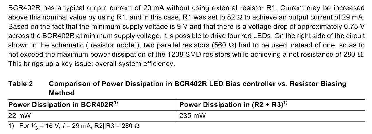

Ich bin gerade auf die AN66 von Infineon gestossen
(http://www.infineon.com/dgdl/AN066.pdf?folderId=db3a30431400ef68011407aaa4500184&fileId=db3a30431400ef68011407bf6d83018a).
Darin findet sich ein Vergleich zwischen einem BCR402 und einem
einfachen Vorwiderstand. Der Widerstand verbrät 253mW, der BCR402
angeblich nur 22mW -- bei gleichem Strom und gleichem Spannungsabfall.
Kann ein Linearregler tatsächlich so viel effizienter als ein Widerstand
arbeiten?

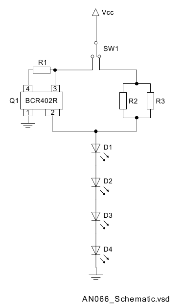

Gast #3053226
Die vergleichen 4 LEDs in Reihe an 9 bis 16V
mit 4 einzelnen LEDs mit Vorwiderstand jeweils an 9-16V
also parallel,
weil der BCR402 ja im Gegensatz zu einem Widerstand
den Strom konstant hält und deswegen weniger headroom
(mehr Spannung als die LEDs) braucht als ein Widerstand
der den Strom halbwegs konstant halten soll.

Hmm, laut dem Schaltplan sind es aber immer 4 LEDs in Reihe,
einmal mit Vorwiderstand, einmal mit BCR402. So steht das auch im Text
weiter unten: "Compare results in Table 2 for both sides of the
application circuit (e.g. BCR402R method versus Resistor method), for
the condition of VS = 16 V, I = 29 mA. When the "resistor method" is
used to drive the same number of LEDs as the BCR402R, more than ten
times the DC power is wasted in the resistor as is burned in the
BCR402R."
Klar daß ein Teil der Verlust in R1 entsteht und nicht im Regler selbst.
Für die "overall system efficiency" ist das aber ziemlich egal, oder?
#3055010
man nehme eine Eingangsspannung von 9V und drehe diese in einem festen
Zeitintervall auf 16V hoch. Man integriere nun innerhalb dieses
Zeitbereiches die Verlustleistung am BCR im Vergleich zu den
Vorwiderständen. Wenn man für 9V und 4 LEDs den Strom auf 20mA einstellt
und dann auf 16V hochdreht passiert was ? Wenn man nun mit dem
BCR-Konstantstromquelle 20mA bei 9V einstellt wieviel Strom fließt bei
16V ? Nun Verlustleistung ausrechnen.
Über die Sinnhaftigkeit dieses Vergleiches im Datenblatt lässt sich
streiten, trivialerweise stellt es nur den Vorteil einer geregelten
Konstantstromquelle einer ungeregelten und spannungsabhängigen Quelle
gegenüber ;)
Gast #3057326
Die Zahlen in Table 2 gelten laut Text beide für V=16V und I=29mA.
Gleiche Spannung, gleicher Strom. Wie soll denn da im BCR402 (genauer
gesagt, in der Kombination aus BCR402 und R1) nur 22mW umgesetzt werden?
Für mich ist das einfach Unsinn. Daß ein Regler einige Vorteile
gegenüber einem Vorwiderstand hat, ist mit auch klar. Effizienter (unter
gleichen Randbedingungen) ist er aber nicht.
#3057455
Betrachtet man es so dann ist es einfach eine Falschaussage im
Datenblatt. Ergo muß man es vielleicht anders betrachten damit es
evemntuell Sinn macht. Und wenn man nun den gesamten
Eingangsspannungsbereich von 9-16V heranzieht, dabei berücksichtigt das
die Vorwiderstände aber gleich bleiben und nur einen Strom von 29mA bei
9V mindestens garantieren sollen, dann muß man die Verlustleistung über
den gesammten Bereich aufintegrieren und dann wird aus den Angaben im DB
ein Schuh draus. Das dieser Vergleich ein geschickter Marketinggag ist
und technisch nur aussagt das eine geregelte Konstantstromquelle
annähernd unabhängig von der Eingangsspannung ist, im Vergleich zu
einfachen Vorwiderständen, ist Trivialwissen. Aber geschickt gemacht vom
Datenblattschreiberling ;)
Gast #3057564
Hagen Re schrieb:
> Ließ das Datenblatt nochmal. Im besonderen die Note 1). Die Angaben für
> den BCR beziehen sich laut Text auf 9V Minimum und 29mA LED Strom. Die
> Angaben der Widerstände bezieht sich laut Note 1) auf 16V und nicht 9V.
Lies das Datenblatt nochmal. Im besonderen die Note 1). Die gilt für
beide Seiten und besagt "Vs=16V". Wäre ja auch noch unsinniger, die
beiden Seiten bei unterschiedlichen Betriebsspannungen zu vergleichen.
