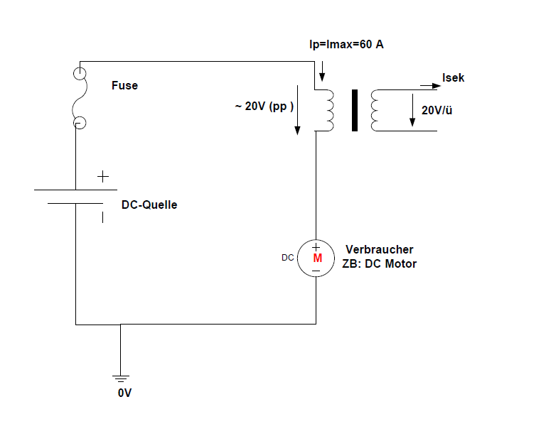

Damit es nicht nur beim gegrummle bleibt - ich habe nach all deinen
Beiträgen zwar immer noch keine Ahnung worum es dir wirklich geht aber
eines ist sicher - eine fertige Lösung ist angebracht.
z.B. so etwas
http://www.lem.com/docs/products/ct%2050-t%20e.pdf
Und wenn du tatsächlich einen Stromausgang benötigst, dann klemmst du
einen U/I-Wandler hinten dran - im einfachsten Fall genügt ein
Lastwiderstand von 1k (50A->5V->5mA) - und fertig ist die Laube.
p.s. wenn die Schraubanschlüsse nicht konvenieren -> google 'current
transducer'

der Zweck dieses HF Transformator ist , den AC Anteil eines DC Spannung
in Überschlag zu Messen .
Siehe Anhang .
Überschläge ( Lichbogen ) in DC Spannung fürhren zur senkung des Stroms
da dieser durch den Last begrenzt ist , die Schutzeinrichtung (Fuse )
wird nicht angesprochen.
da dieses Störsignals sich  in HF bereich  ersterckt , ist notwendig das
Signal mit hilfe eines HF-mittel (mit großen Bandbreite) zu erfassen
die Grund Idee wenn keine Störsignal vorhanden ist , überträgt den trafo
keine Energie auf der sekundäre Seite .falls sowas kommt,  detektiert
den Trafo nur AC Anteil( was mein Störsignal entspricht )
der Trafo sorgt erst für die Galvanische Trennung und für die  Erfassung
von AC anteil (di/dt!=0)
