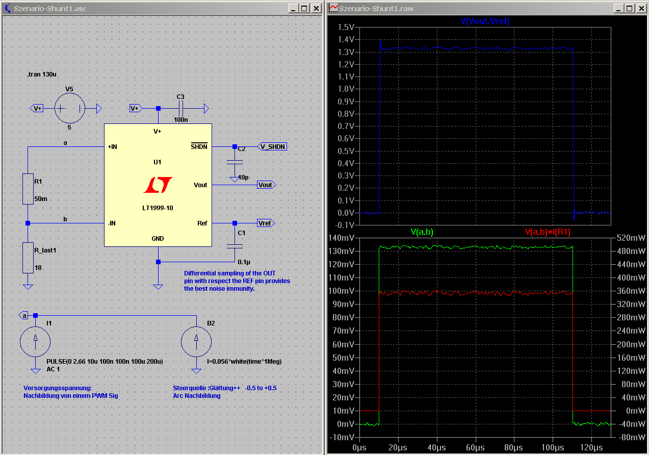

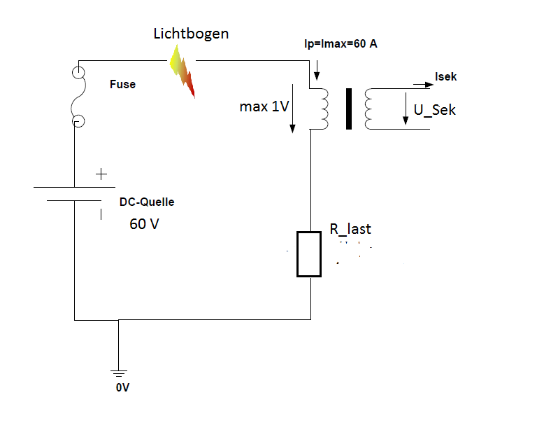

ich beschäftige mich zur Zeit mit Gleichstrom-Lichtbögen im Rahmen
meiner Projektarbeit in der FH.

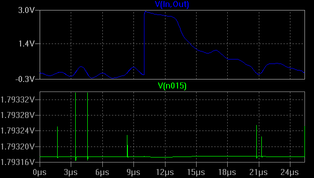

Im Anhang ist ein Bild der das Konzept Zu Messung darstellt und noch
eine Messung der Spannung und Strom des Lichbogens
DC Quelle ( Netzteil u=60 V ) die ein Last ( Widerstand) mit Strom
versorgt, die Leitung ist über eine Sicherung geschützt.
Angenommen tritt ein Lichtbogen in der Leitung auf , da der Lichbogen
(LB)  wie ein dynamischer Widerstand wirkt , senkt der Strom  und bringt
mit sich eine starke Hitzeentwicklung.und dieser Veränderung lässt die
Sicherung nicht Auslösen.
Mein Ziel ist das Auftreten des LBs zu detektieren .
der LB zeichnet sich durch der Abnahme des Stroms im Stromkreises das
heißt man hat ja kein Rheines DC Strom mehr sondern auch ein AC Anteil .
Der LB Spektrum ersteckt sich über mehrere KHz ( Literatur). Der Trafo (
Signalerfassung ) transformiert nur AC-Spannungen bzw Ströme , das heißt
1. Fall  LB nicht da : nur DC Strom ,der Trafo wirkt wie ein Drath ( mit
Lprim Induktivität ) und mein U und I an der Sekundäre Seite sind 0 V
bzw. A
2. Fall LB ist da : Im kreis ist nicht mehr ein Rheines DC Strom mehr
sondern auch mit  einem  AC anteil , der Trafo transformiert nur diesen
AC Anteil dann habe ich eine Spannung an der Sekundäre Seite
ich habe mich bei Hersteller umgeschaut , ob solche Transformatoren (HF
Transformer) mit großen Bandbreite schon gibt, und sie gibt schon aber
nicht nach meine Anforderung .
der Hauptproblem liegt an dem Sättigung Strom , max bei 34 A und der
zulässige Strom liegt bei 12 A .
ich habe mich entschieden dieses Trafo selber zu bauen , deswegen frage
ich ob meine Anforderung schon technisch realisierbar bzw umsetzbar
sind ?
erst mal würde gerne paare Äußerung und Meinungen  über mein Konzept
hören , Kritik und Vorschläge sind immer Willkommen .
 apropos Trafo (eigen Bau) : das sind  meine Anforderung :
* Bandbreite von 50-500KHz
* Ip=60 A
* Isek Niedrig ,da noch Analoge Signal Verarbeitung folgt
* Die Spannung am Eingang ist niedrig  da  der Eingang des Trafo nur der
Abfall an die Leitung
wenn das  unmöglich bzw  nicht umsetzbar ist , dann werde ich nach
andere Möglichkeit das Signal zu erfassen. ich hatte nicht soviel mit
Trafos zu tun deswegen suche ich hier nach einem Rat.
Sorry für die Rechtschreibungsfehler  . bin kein Deutschmuttersprachler
aber habe mich trotzdem entschieden der Beitrag auf Deutsch zu schreiben
und nicht auf englisch .

von moep (Gast)

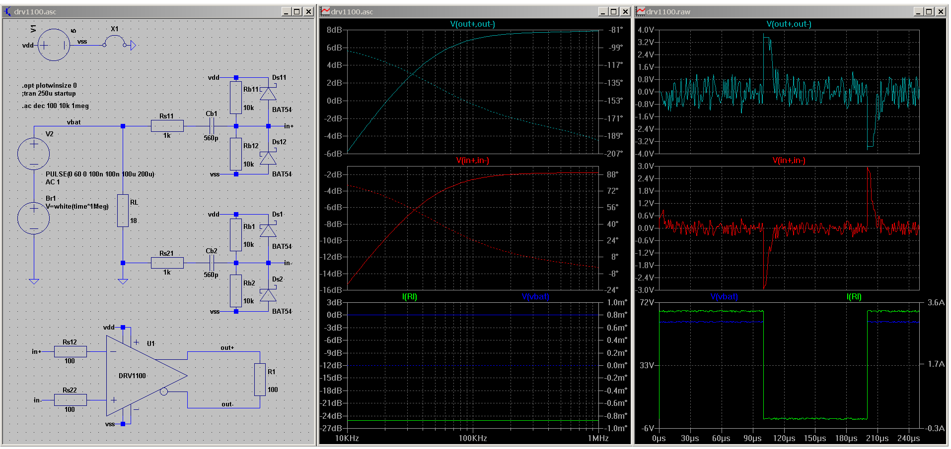

Wie wäre es alternativ mit der Messung über einen Shunt (lowside).
Das Signal (bzw den AC-Anteil) dann entsprechend über einen Kondensator
auskoppeln.
Oder muss es potentialgetrennt sein?

von moep (Gast)
@Galvanische Trennung:
Dann wertest du auf der "heißen" Seite aus, versorgst sie über einen
kleinen DCDC Wandler und schickst das (digitale) Signal ob AC vorhanden
ist oder nicht mittels ADUM1200 (oä) auf die "kalte" Seite.
(sollte es so simpel sein ;) )
@Trafo (hab allerdings keine fundierte Begründung, nur ein
"Bauchgefühl"):
ein breitbandiger Trafo der bei 35A DC noch nicht sättigt... hört sich
erstmal recht weit weg an (imho)

von Kevin K. (nemon) Benutzerseite
Junge, du studierst, solltest also nicht ganz auf den Kopf gefallen sein
und stellst hier etwas rein, worauf du Antworten kriegst, die dir
durchaus weiterhelfen. Dann ist es doch wohl das Mindeste, wenn du
selber mal schaust, was der ADUM1200 so macht. Dann musst du nicht
wieder wertvolle Stunden vorm PC Däumchen drücken und hoffen, dass es
dir jemand vorkaut. Außerdem kannst du ggf. selbst beurteilen, ob der
Baustein für dich Sinn macht.
Ich würde mir einen Kern für Schaltnetzteile nehmen, auf der Primärseite
pi mal Daumen 1-5 Wicklungen Kupferlackdraht (ggf. Litze aus lackierten
Kupferdrähten) drumwickeln. Bei 35A RMS sollten es schon 4 oder 6mm²
sein. Auf der Sekundärseite dann vielleicht 100 Windungen Lackdraht und
mit 1 Ohm den sekundären Stromkreis schließen.

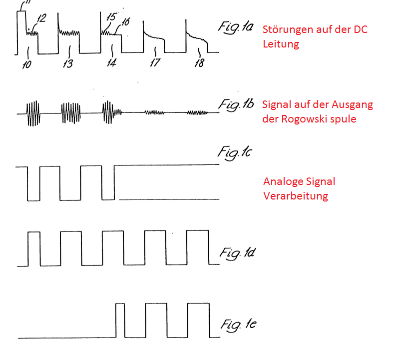

von Clemens S. (zoggl)
schau mal bei den spratzelschaltern (=Arc-fault circuit interrupter) der
amis, wie die das machen.
da sollte sich doch ein hersteller finden lassen der dafür einen trafo
liefert.
ob der träger für das HF Signal nun DC oder AC ist macht schon keinen
großen unterscheid, da die peaks ja im khz bereich liegen
von Salo B. (salo-tajo)
Ja das Spektrum des Lichtbogens messen , Der Prof behauptet dass es eine
Bandbreite von 600 Khz reicht vollkommen aus
von Martin B. (statler)
Was willst du eigentlich erreichen?
- Willst du nur herausfinden das eine Lichtbogen brennt? Dann braucht es
nur eine 60V-Glühbirne parallel zur Last
oder
- Willst du herausfinden, wie schnell der Strom ansteigt oder welche
Frequenz/ Kurvenform der Lichtbogenstrom hat?
Die Stromanstiegsgeschwindigkeit, die Frequenz und die Kurvenform sind
aber im wesentlichen von den HF-Eigenschaften deiner Energiequelle, des
Lastwiderstandes und der Leitungsführung abhängig.
Bevor du Aussagen über das Zündverhalten des Lichtbogens oder den
zeitlichen Ablauf der Ionisierung des Trägergases machen kannst, musst
du erst mal alle anderen Komponenten bzgl. der zu betrachtenden
Frequenzen kompensieren.
Zur HF-Strommessung empfehle ich eine Rogowskispule und ein passendes
Speicheroszilloskop aus dem Fundus der FH.
Die Rogowskispule hast du in zehn Minuten am Küchentisch selber
gewickelt! Du musst dir nur zuerst einen passenden Toroid suchen.
http://de.wikipedia.org/wiki/Rogowskispule
Alternativ kannst du auch einen EMV-Meßempfanger mit kalibrierter
Antenne verwenden (wenn die FH so was hat).

In deinem Zeitdiagram der Ausgangspannung der Rogowskispule fehlen die
Peaks der Ein- und Ausschaltung des Gleichstromes Diese Impulse sind so
markant, dass du damit sicher den Brennbeginn und das Verlöschen des
Lichtbogens detektieren kannst. Und, da der Lichtbogen einen negativen
differentiellen Widerstand hat, wird die HF während der Brennphase
niemals null werden, sondern sehr schnell bis zu einem Maximum ansteigen
und da verbleiben, bis der Lichtboden verlöscht. Frag' mal Herrn Marconi
http://de.wikipedia.org/wiki/Lichtbogensender
> markant.....
Du hast Recht! , die Peak am Eingang des Signals sind auf dem zweiten
Signal eben nicht zu sehen.
Die Idee stammt aus einer Patent ,  eine Patent ist ein juristische
Dokument und dieses Punkt wurde nicht behandelt .
meine Erklärung : je Größer der Peak umso kleiner dt dann die Freq
dieses Peak ist so Groß.
endweder man schaltet ein Tiefpass filter um dieses Peaks rauszufiltern
oder
man Koppelt die Ausgangspannung der R.S mit einer Begrenzung Schaltung
(2 parallele Dioden in reihe mit einem Widerstand) um einen bestimmten
Band von dem Signal abschneiden zu können
oder denkst was anderes?

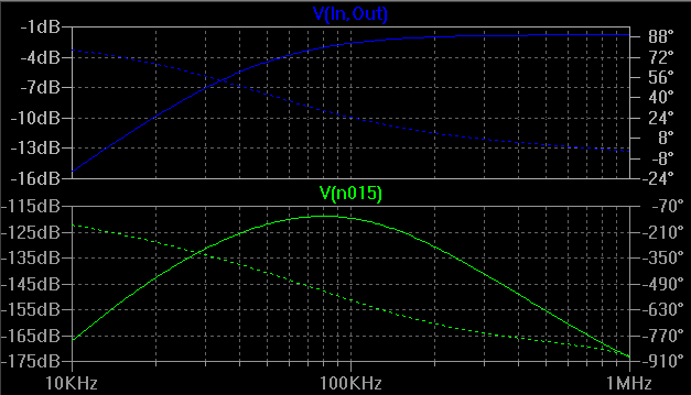

Mein Ziel ist nicht , die Eigenschaften  Lichtbogenstrom - Spannung
herauszufinden, aber es ist Garnichts  schlecht ,echt gut gedacht
simpel effektiv und gut  ! da sieht man besser wie der AC Anteil
aussieht ,
 siehe Anhang , so meintest du ?
f=1/2*pi*R*C oder ? ich würde gern bis 500 KHz messen  muss ich  bei dem
Auswahl des C was beachten ?

Das Problem, das ich mit deinen Angaben habe, ist, dass sie nicht
konsistent sind - also immer wieder wechseln.
Im aktuellen AC.asc hast du einen Widerstand von 1k, während in
AC-Messen.png aus 60V und 60A ein R_last von 1R folgt.
R_Last wurde einmal als Motor (also induktiv) angegeben und ist dann zu
einen ohmschen Widerstand mutiert.
Im übrigen hast du einen Tiefpass eingezeichnet, also genau das
Gegenteil von einem DC-blockierenden Hochpassfilter.
Weiterhin habe ich ein Verständnisproblem mit der Anordnung deines
Lichtbogens, wenn der Strom durch den Lastwiderstand beim Zünden sinken
soll.
a) Der Lichtbogen zündet nach 0V - liegt also parallel zu R_Last
b) Der Lichtbogen tritt in einem zusätzlichen Bauteil auf
   z.B als Abreißfunken eines Schaltkontaktes
c) ?
Was ist die eigentliche Aufgabenstellung? Aber bitte nicht eine weitere
deiner Interpretationen davon, sondern das Original. Ein Bild deines
Versuchsaufbaus - die zu I_U_messung__12_.pdf führten - wäre ebenfalls
angebracht.
Da es dir auch um eine Potentialtrennung zu gehen scheint - warum ist
mir nicht klar - noch eine weitere Möglichkeit.
Eine Abwandlung eines 'Transformer coupled line driver'. Kann man recht
einfach an deine untere und obere fg anpassen.
http://www.ti.com/lit/ds/symlink/drv1100.pdf

a)Nein der lichtbogen stellt kein Kurzschluss dar  und er ist in Reihe
mit R
b)in dem Versuchsaufbau schon ! der Trennschalter sorgt für die
Erzeugung des Lichbogens. theoretisch kann ein LB  auch durch defekte
Isolierung oder durchtrennen von der Leitung vorkommen
c)meine Aufgabe nicht nur der Strom zu messen sondern Anhand sein
besondere Merkmalen zu erkennen  . deswegen kam ich auf die Idee den DC
Anteils zu filtern bzw AC Anteil auskoppeln damit ich sehe, was ich
genau beim Auftretten eines LBs passiert .
die Frage ist RC glied  oder einfach der Ozi auf AC stellen
Der Trafo in dem Bild dient dafür nur um den AC Anteil auf der Sekundäre
Seite zu transformieren und galvanisch zu trennen
Deine Idee finde ich Gut , vorallem der Bauteil besitzt eine sehr große
Bandbreite. und du sagtest man kann es auch anpassen . also durch eine
dynamik die meine Bandbreite begrenzt zb zwischen 50KHz und 500 KHz in
dem man Hoch- und Tiefpassfilter einsetzt  oder ?. muss noch schauen ob
dieses Trafo von TI höhe ströme verkraften kann sonst geht er in die
Sättigung.
was ist denn die geeignete Schaltung um AC Anteil auszukoppeln ? und
dass nur Frequenzen zw 50 und 200 KHz zu sehen sind  ?

von grrrrmbl (Gast)
> muss noch schauen ob dieses Trafo von TI höhe ströme verkraften kann
> sonst geht er in die Sättigung.
Das ist kein Stromwandler, sondern ein normaler Breitbandübertrager. Als
solcher dient er in erster Linie zur Potentialtrennung und
Impedanzanpassung.
Der Grundgedanke (wie vo MaWin erwähnt) dabei ist, dass wenn der
Lichtbogen in Serie zum Lastwiderstand auftritt, diese Stromänderung
auch eine dazu proportionale Spannungsänderung am Lastwiderstand
bewirkt.
> theoretisch kann ein LB  auch durch defekte Isolierung [...] vorkommen
läßt mich jedoch daran zweifeln. Das wäre nämlich ein Lichtbogen
parallel zum Lastwiderstand. Somit hängen die dadurch verursachten
Spannungsschwankungen am Lastwiderstand in erster Linie von der,
üblicherweise sehr geringen, Quellimpedanz ab. Hier bist du dann
tatsächlich mit einem Stromsensor besser bedient.
Was gefällt dir nicht an dem LEM-Sensor?

Dahinter ein Bandpassfilter aus ein, zwei OP und etwas Hühnerfutter und
du kannst dein Oszi, deine Auswerteschaltung oder was auch immer
anklemmen.
Und das, ohne dir große Gedanken zu Potentialtrennung, Spikes etc.
machen zu müssen.
p.s.
Als Anhang ein Entwurf für die Eingangsbeschaltung eines DRV1100 mit
Hochpass ~ 50kHz und der primitivsten Schutzbeschaltung.
Eine wirklich korrekte Dimensionierung mit Tiefpass und Anpassung an den
Ausgangsübertrager sehe ich allerdings als deine ureigenste Aufgabe an.
> Lichtbogen in Serie zum Lastwiderstand auftritt....
Das Stimmt , der Lichtbogen wirkt wie ein negative Widerstand , das gilt
für den Strom der Last sowie für die Spannung.
> läßt mich jedoch daran zweifeln....
warum denn stell dir vor , die Leitung wird vor oder nach der Last
durchgetrennt, die Lücke(Lichtbogen ) steht dann in reihe zu last aber
wenn der lichtbogen in die länge zieht und andere Versorunugsleitung
oder masse  trifft  dann ist er ein parallel zur Last und wirkt wie ein
Kurzschluss
> Beitrag "Re: Breitbandübertrager-info"
der ist so groß und schwer-700 g-  ich will  auf Basis  einer
Leiterplatte das Signal verarbeiten und auch teuer .
deine Simulation ist echt super , von der Technik passt alles das ist
genauso was ich sehen will, muss man nur ein Bandpass auslegen .
die Erkennung sollte auf Basis das Stroms sein ! ich versuche gerade
diese alternative anzupassen .
das war mein Hintergrund warum ich zu HF Transformator und Hall Sensoren
tentiert habe . da sie den Strom messen und für die Galvanische Trennung
sorgen .
eine Frage zu deiner Simulation sollte man nicht eine Clipping Schaltung
am Ausgang Auslegen  um die peaks die von der di/dt(bei Abfall der PWM
Signal) kommen zu begrenzen.
gab es ein fertigen Ltspice Modell für den Bauteil oder hast du es
selber gemacht ?
Martin B. aus E. schrieb:
> http://www.pv-brandsicherheit.de/fileadmin/WS_26-0...
> Wenn dem so ist, dann vergiss den Trafo mit Eisenkern, der wird entweder
> gigantisch groß, oder geht gnadenlos in die Sättigung.
Ja sowas in der Art ;-) es ist ein internes Projekt in der FH
ja deswegen  habe  ich von der Variante mit dem HF-Trafo verzichtet ,
bei höhe ströme geht ja der Ferrit Kern schnell in die Sättigung .
bleibt die Variante mit der Breitbandübertrager ,oder Hallsenoren bin
gerade am ausprobieren .
wäre schön wenn der grrrrmbl sich meldet , ich krieg diesen Bauteil
nicht im ltspice hin
von grrrrmbl (Gast)
>ich krieg diesen Bauteil nicht im ltspice hin
Das sollte kein Problem sein:
Pspice modell von http://www.ti.com/product/drv1100 laden und in
aktuelles Projektverzeichnis entpacken.
Als Symbol habe ich ein bestehendes von LT angepasst (Netlist order und
Attributes).
Es war allerdings nur als Beispiel gedacht - dieses Bauteil ist mehr
oder weniger abgekündigt (NRND). Als Alternative könnten zwei separate
OpAmp verwendet werden - OPA2677 oder AD8017. In den
Datenblättern/Application notes gibt es auch noch ein paar Hinweise zur
Auslegung.

 das finde ich gut , messung nach dem Prinzip des Rogowski coil nur das
Nennstrom ist niedrig aber für den Preis  ist super
ich habe mir eine Eva Board bestellt .
habe noch diesen stromsensor bestellt (Anhang) , der hat auch eine
großere Bandbreite von 2 MHz und werde den DC Anteil mit einem
Kondensator rausfiltern
ich habe noch die Simulation erweitert , indem ich noch Bandpass um die
unnötigen frequenzbereiche  rauszufilteren .
im Anhang ist die Ltspice Simulation . passt so weit?
verbesserungsvorschläge ?
von grrrrmbl (Gast)
Der DRV1100 ist in dieser Schaltung völlig daneben. In meinem Beispiel
ging es um die Auskopplung eines Spannungssignals mit Potentialtrennung
durch einen Übertrager.
Durch deine Forderung einer Strommessung ist dieser Ansatz obsolet.
Meiner Meinung nach solltest du dich auf die Filterschaltung in
Verbindung mit dem oben genannten Sensitec konzentrieren. Als Start wäre
z.B eine Simulation der Innenbeschaltung nicht schlecht (Stromquelle, Rm
und in weiterer Folge die vorgeschlagene Filterschaltung). Dann kann man
beginnen das weiter auszubauen - dein eigentliches Meßsignal,
passiver/aktiver Filter,...
Parallel dazu kannst du ja auch eine Simulation mit dem LT1999
versuchen. Der INA170 hat meiner Meinung nach zu wenig Bandbreite.
Ob deine Filter mit dem LT1221 (Av>=4) tatsächlich stabil sind oder
überhaupt funktionieren, hab ich jetzt nicht im Detail nachgeprüft. Ein
erster Lauf sieht jedenfalls nicht danach aus.
Hallo ,
ich habe doch erst mal  mit dem LT1999-10 die Störungen zu messen , im
die Frage nun bei der Genauigkeit , werden solche Bauteile bei niedrige
Ströme nicht ungenau ? dann ist das Rauschen des Bauteils größer als die
Störungen des LBs .  theoretisch ist eine sehr gute Idee
Ist die Verschaltung dieses Current Sense Amplifier richtig ? oder  kann
man diese verbesseren ?

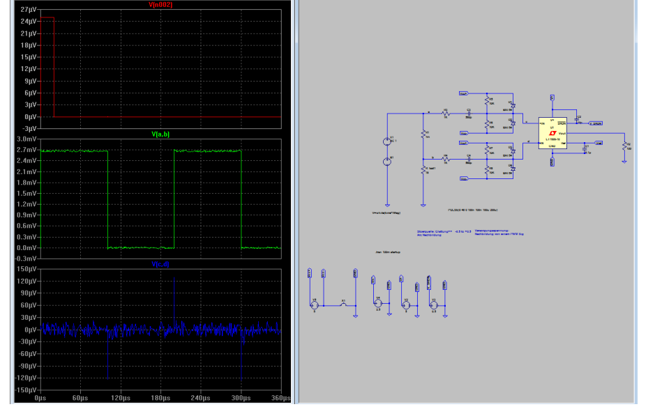

ich habe doch erst mal versucht mit dem LT1999-10 die Störungen zu
messen , im Anhang ist die Ltspice Simulation .
Ströme nicht ungenau ? so dass  das Rauschen des Bauteils größer als die
Störungen des LBs ist  .  theoretisch ist eine sehr gute Idee
man diese verbessern ?

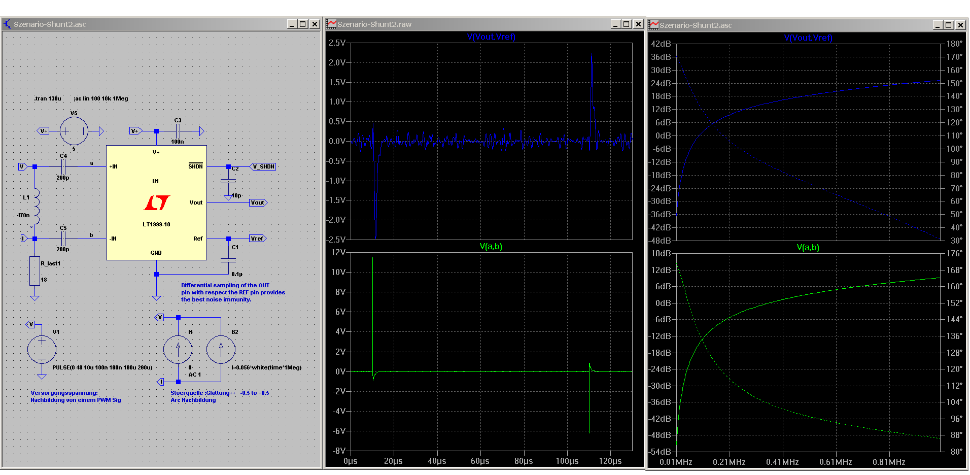

von grrrrmbl (Gast)
Diese Filterung am Eingang ist für eine Strommessung am Shunt einfach
nicht geeignet; auch die Schutzbeschaltung ist in diesem Fall
überflüssig, das macht der LT1999.
Ich hab das ganze einmal aufgeräumt und damit sieht es aus, wie im
Datenblatt. Weitere Verarbeitung wie z.B. Filterung und Verstärkung
erfolgen erst am Ausgang.
Eventuell könnte es bei deiner Anwendung erfolgversprechend sein den
Shunt durch eine Induktivität zu ersetzen. Hab ich bisher zwar noch
nirgends gesehen, hat aber deutlich weniger Verlustleitung durch den
DC-Anteil als ein Shunt.
z.B Würth 7443340047 WE-HCC sollte 10-15A bei moderaten Temperaturen
verkraften. http://katalog.we-online.de/pbs/datasheet/7443340047.pdf
Bitte aber nicht wieder die Beispielwerte einfach übernehmen, sondern
unter Berücksichtigung der Innenbeschaltung des LT1999 tatsächlich
nachrechnen und optimieren.
