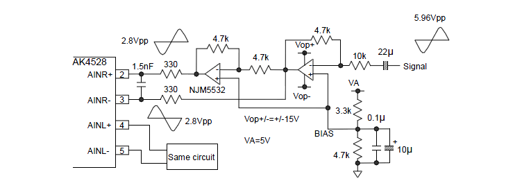

Ich habe einen Codec hinter einer Schaltung aus Operatiosverstärkern.
Die Operationsverstärker wandeln ein unsymmetrisches in ein
symmetrisches Signal um.
Die maximale Spannung am Eingang darf 5,96Vpp betragen um das Signal
unverfälscht umzuwandeln.

Gast #3053529
Die Schaltung besteht aus zwei Operationsverstärkern. Der erste halbiert
und negiert das Signal, der zweite OP ist am Ausgang des ersten und
negiert widerum das Signal zurück.
-> hinter jedem der beiden OPs kann ich + bzw. - des symmetrischen
Signals abgreifen und geh damit in den Codec.
Der Spannungsteiler müsste sozusagen direkt hinter den Anschluss für den
Audioeingang.

Gast #3053874
Im Datenblatt des Codec wird mir die Schaltung im Anhang so vorgegeben.
Es ist allerdings nur ein Beispiel.
Der Codec heist "AK4528".
Ich hab dies 1:1 übernommen.
Es könnte vielleicht durchaus funktionieren, dass ich mit dem Signal
direkt in "+" gehe und "-" frei lasse (oder auf Masse ziehe?), aber ob
das die bessere Lösung ist?
Die Schaltung ist auch schon fertig. Der größere Aufwand wäre alles
wieder weg zu machen und umzudesignen ^^ ...

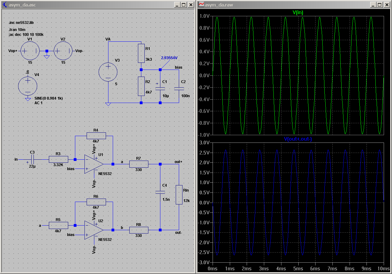

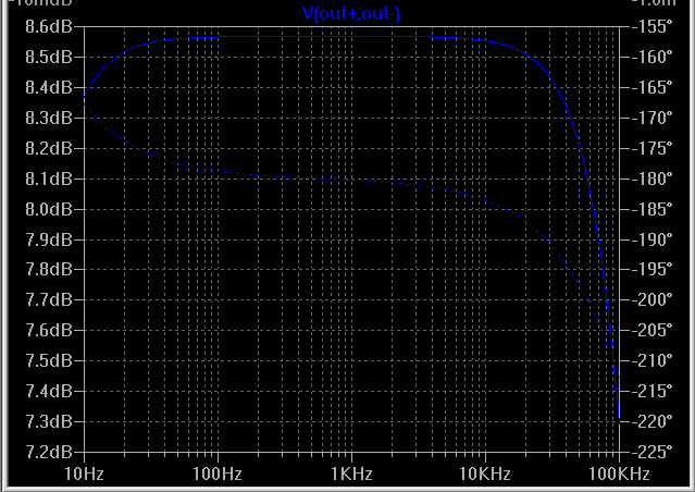

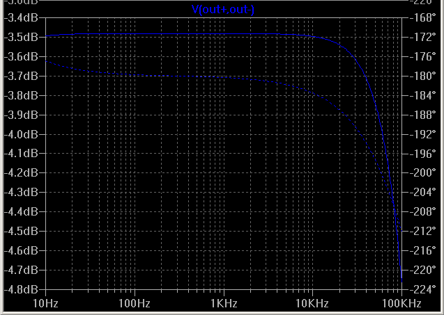

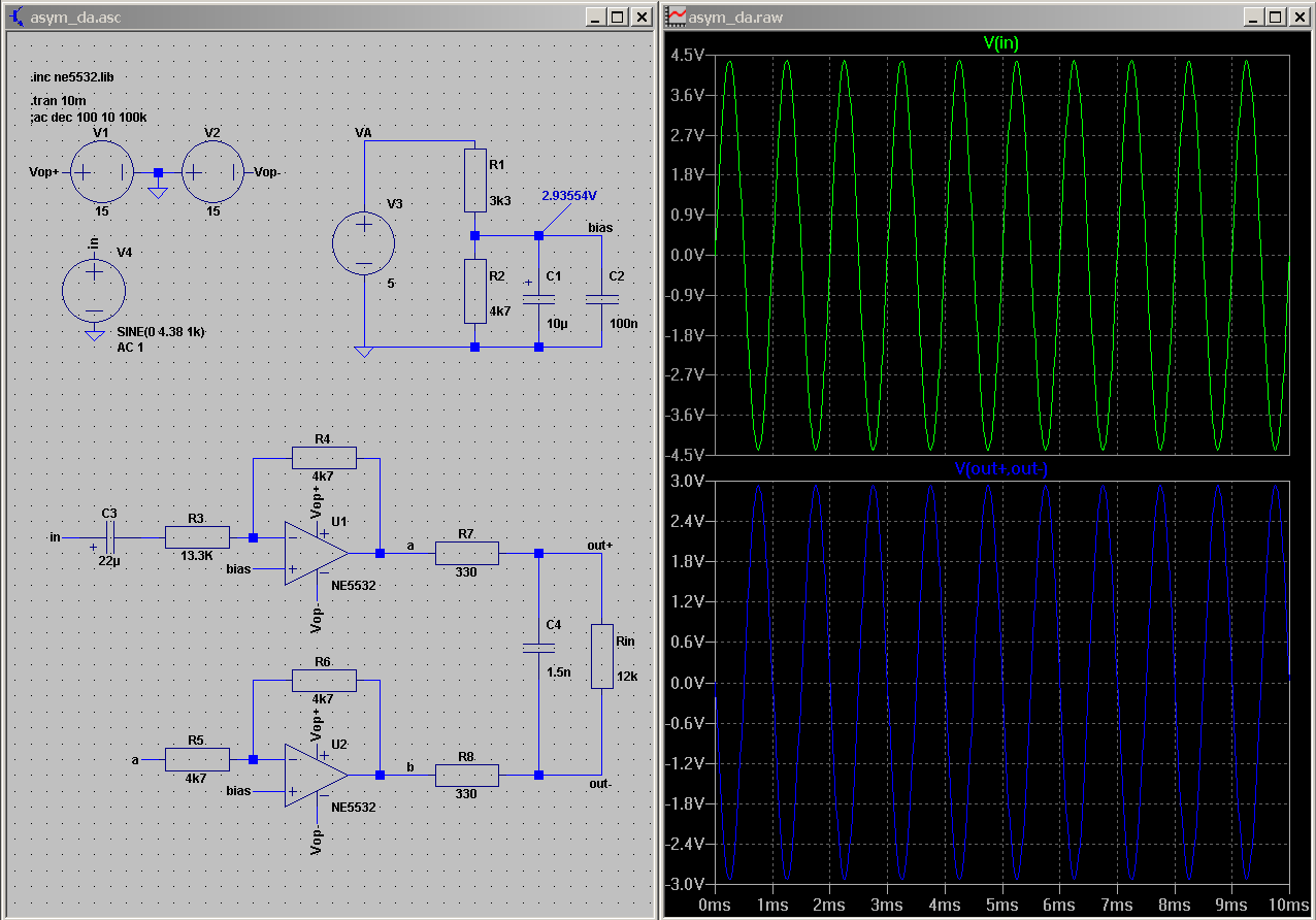

Gast #3054823
Als minimalinvasive Änderung käme eine Anpassung des
Eingangswiderstandes 10k in Frage -> 3k3 fix + 10k Poti in Serie.
Damit ergeben sich
R     Vin                     Vcodec
3k3   0,894 Vpp (-10 dBu)  -> 2,6 Vpp
13k3  4,38 Vpp (+6 dBu)    -> 2,9 Vpp
In Kombination mit C=22µ ergibt sich eine leichte Bassabenkung je
kleiner R wird. Der Eingangswiderstand wird natürlich auch kleiner, d.h.
je nach Quellimpedanz sollte man alle R (außer 330) um den Faktor 2-3
nach oben skalieren oder es ist sogar ein Spannungsfolger o.ä.
notwendig. Dann kann man auch den Spannungsteiler dort einbauen.
Modell des NE5532 ist von
http://1000924573.blogspot.co.at/2012/06/ne5532-spice-model.html
Lass mich bitte wissen, wie das in der Praxis aussieht z.B. Rauschen und
Probleme mit dem Offset :)
Gast #3055132
Vielen Dank für den Aufwand einer Simulation. Es ist wirkich gar nicht
so schlecht, über den Eingangswiderstand die Verstärkung zu regeln.
Dabei muss ich die Platine auch nicht umdesignen.
Allerdings wird das Ergebnis noch eine Weile auf sich warten müssen, da
ich allein bis zur fertigen Platine mindestens 1 Monat warten muss.
Auch ein Dankeschön an die obigen Links, nun kann ich mit den dB-Angaben
auch was anfangen.
