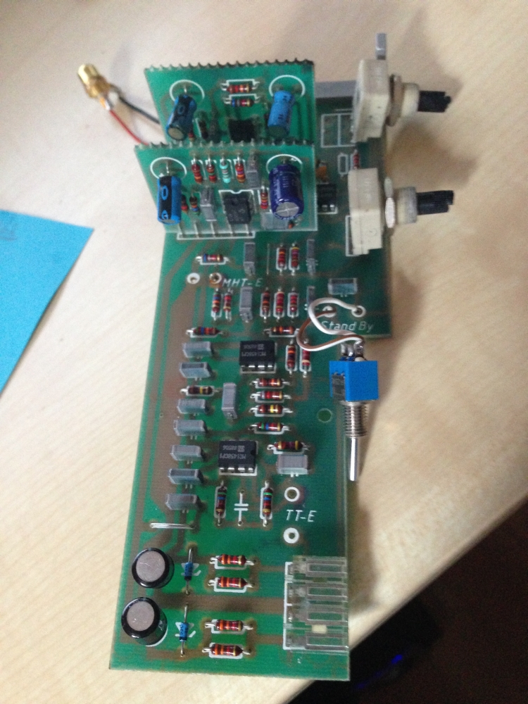

ich habe mal wieder ein Problem aus der analog Welt. Für meine aktiv
Boxen habe ich die originale Frequenzweiche genommen (schon sehr alt).
Nun habe ich das Problem, dass diese auf dem Mitteltönerausgang eine
50Hz Sinuskurve über dem normalen Signal erzeugt. Diese wird natürlich
von der Endstufe verstärkt und der Mitteltöner brummt ordentlich auf
50Hz.
Die Frage: woher kommen diese 50 Hz (kein kleines rauschen, sondern viel
Stärker als das eigentliche Signal). Und warum nur auf dem Mitteltöner,
Tief- und Hochtöner laufen normal ohne 50Hz. Somit kann es am Eingang
nicht liegen, sonst würden die 50Hz ja auf den Sub geschaltet werden.
Im Anhang mal ein Bild der Weiche.
Vielleicht kann mir ja jemand Helfen, oder muss man da jetzt eine
komplett neue bauen?

Also ich hab die weiche mal abgemacht und nur Strom angeschlossen also
kein Signal. Hoch und tief Ausgang sind ruhig (bis auf wenige mV
Rauschen) und beim mittelausgang hab ich einen Sinus mit 10 Volt Peak
Peak.
Wenn im Netzteil die Elkos vertrocknet sind würde es dann nicht überall
Brummen? Ich meine die elktronik is recht alt (20 Jahre) außer die
Endstufen. Die hab ich ausgetauscht.
Tim H. schrieb:
> Kann es sein, dass die 50Hz auf dem Mitteltönerweg vom Trafo irgendwie
> kommen?
Also dass di 50Hz aus dem Netz kommen und somit irgendwie aus dem Trafo
liegt ja auf der Hand. Kannst du nicht mal mit nem Oszi den Signalweg
verfolgen und nach und nach messen, ab wo die 50Hz dazu kommen?

Dann ist wohl ein Elko im Bereich der Endstufe für den Mitteltöner
defekt.
Da du jetzt schon die Weiche von den Endstufen abgehängt hast, schließe
doch mal die Endstufen an den Eingängen nach Masse kurz. Brummt es dann
immer noch?

Jetzt trenne einfach mal Weiche und Endstufen komplett voneinander und
teste alles getrennt. Schließe die Eingänge jeweils mit Masse kurz,
damit nicht wieder Netzbrumm in die Eingänge gestreut wird. Funktioniert
es jetzt ohne Brumm? Dann verbinde alle Komponenten Schritt für Schritt
wieder, warte zwischendrinn und höre dir das Ergebnis an. Wann genau
brummt es wieder?
Hörst du das Brummen, oder siehst du es nur mit dem Oszi? Kann eine
Masseschleife, also eine doppelte Masseverbindung der Grund sein? Was
passiert, wenn du den Trafo etwas wegbewegst? Sind Kabel rechts und
links vom Trafo verlegt?
Tim, divide and conquer. Versuche durch logisches Denken und
schrittweises, intelligentes Ändern der Randbedingungn die Ursache für
das Brummen einzugrenzen.
Einseitplatine mit grossen Modulen und Potis dran -oje!
Untersuch mal genau auf kalte Lötstellen, besonders im Bereich der Potis
und Filtermodule ...

danke für eure Anregungen. Ich hab mal wieder ein Update für euch ;)
Ich hab jetzt alles aus dem Gehäuse aufgebaut und auf dem Tisch frei
aufgebaut (230V -> Einschaltverzögerung -> Trafo -> Weiche , und nicht
mehr)
und jetzt bekomm ich kein bisschen Brummen mehr. Es scheint also
wirklich am "räumlichen" zu liegen.
Die Frage nun: Im Gehäuse ist der Platz sehr begrenzt und eine Umordnung
der Baugruppen eigentlich nicht möglich. Gibt es irgendwelche
Möglichkeiten die Weiche zu "schirmen"?
Danke!
Gruß Tim
>Gibt es irgendwelche Möglichkeiten die Weiche zu "schirmen"?
Kommt drauf an, wie der Brumm in die Schaltung gelangt. Ist es
kapazitiver Brumm, dann reicht ein Stück Metallblech, das du zwischen
Störer und Gestörtem anordnest und mit einer geeigneten Masse
verbindest. Ist es dagegen magnetischer Brumm, mußt du die Fläche der
Leiterschleife, in die eingestrahlt wird, verkleinern, oder besser, wenn
es geht, die Leiterschleife ganz eliminieren. Eine unerwünschte
Leiterschleife entsteht beispielsweise durch eine doppelte
Masseverbindung zwischen zwei Komponenten.

Prüfe mal alle beteiligten Platinen auf kalte Lötstellen. Wenn kalte
Lötstellen vorhanden sind, ist die Wahrscheinlichkeit einer scheinbar
einwandfreien Funktion des Systems nach dem Zerlegen und anschließenden
Ausbreiten der Baugruppen recht hoch.
Wie gesagt:
Prüfe das System auf kalte Lötstellen. Wenn du welche findest (auch bei
Lötstellen, bei denen du dir nicht sicher bist) --> nachlöten! Danach
baust du die Platinen wieder ein und prüfst das System noch einmal. Ist
der Brumm dann immer noch vorhanden, kannst du dir über mögliche
magnetische / kapazitiven Kopplungen immer noch den Kopf zerbrechen.
