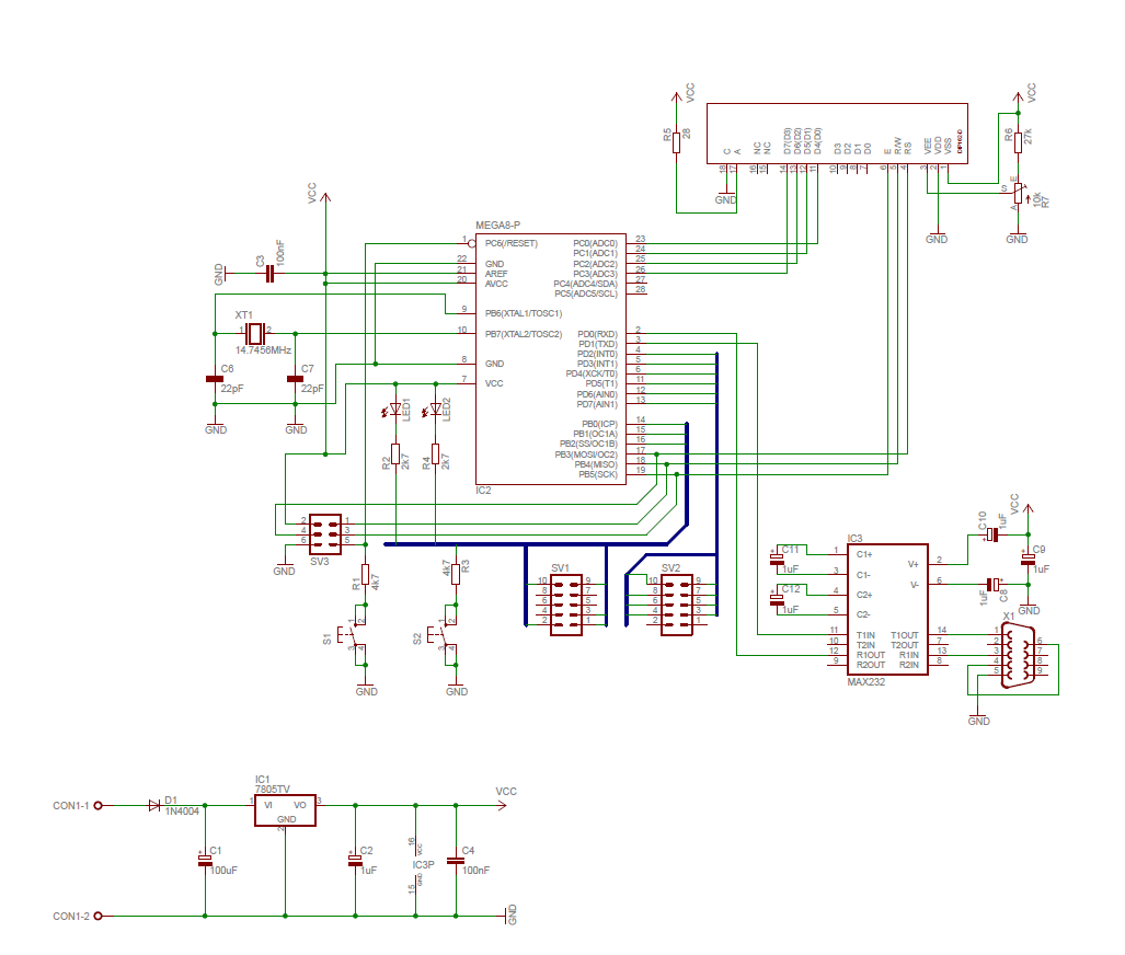

ich nutze einen atmel8 und ein DIP162-D LCD und programmiere mit
AtmelStudio 6. Die AVR programmierung klappt und ich kann auch eine LED
zum blinken bringen. Leider kann ich das LCD nicht initialisieren. Habe
den Code aus Beispielen übernommen und angepasst. Beim Kompilieren kommt
auch kein Fehler. Würde mich über Feedback sehr freuen!

von J.-u. G. (juwe)
Läuft der Controller mit der richtigen Taktfrequenz?
Alles richtig verdrahtet?
Programmieradapter abgezogen?
von patrick b. (calalex)
Taktfrequenz hab ich auf sut_cksel: intrcosc_4MHz_6ck_64MS eingestellt
und auch in lcd-routines.h #define F_CPU 4000000 deklariert.
Verdrahtung stimmt, Portzuordnung denke ich ich ebenfalls.
Auch den Programmieradapter hab ich nach dem programmieren abgezogen.
von Karl H. (kbuchegg)
Du hast den RW Pin vom LCD an den Controller gelegt, bedienst ihn aber
nicht vom Programm aus.
Nicht gut.
Wenn du RW nicht benutzen willst (was prinzipiell kein Problem ist),
dann leg den Pin auf GND. Um dir das Umverdrahten zu ersparen, kannst du
auch erst mal den µC-Pin PB4 auf Ausgang schalten und definiert dort
eine 0 ausgeben. Aber irgendwas musst du damit machen. So wie es jetzt
ist, hängt der in der Luft und ich weiß nicht auswendig, ob im LCD da
ein Pullup oder Pulldown verbaut ist (wenn überhaupt).
d.h. die 14 MHz im Schaltplan sind falsch?
ja ich nutz noch keinen externen Quarz, hab den als Bauelement noch
nicht eingebaut.
von HD44780 (Gast)
> #define LCD_PORT_4    PORTC
> #define LCD_DDR_4     DDRC
> #define LCD_D4      PD0
Das sieht ehrlich gesagt nicht so schön aus.
>> #define LCD_D4      PD0
wie würdest du es machen?
von J.-u. G. (juwe)
Du sagst es, ist ein "Schönheitsfehler", beeinflusst aber hier nicht die
Funktionalität.
Was mir am Schaltplan auffällt:
Ich kenne es von diesen Displays eigentlich so, dass Vss auf GND liegt
und VDD auf 5V. Hier ist es umgekehrt eingezeichnet.
Statt PD0 PC0 schreiben.
