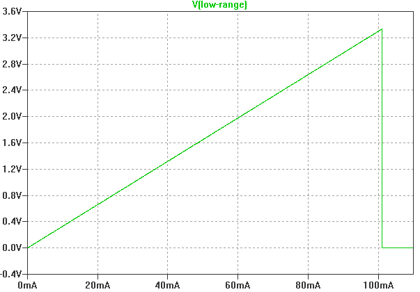

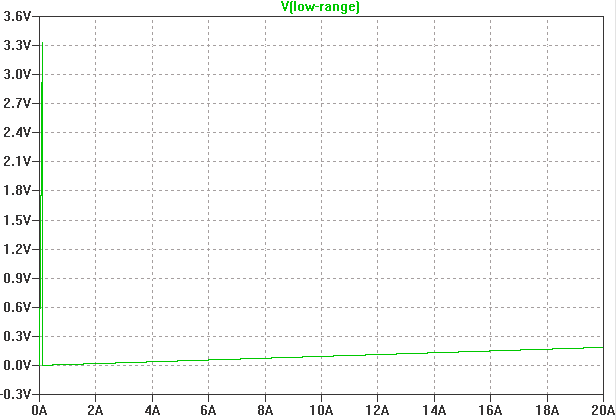

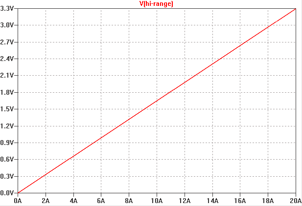

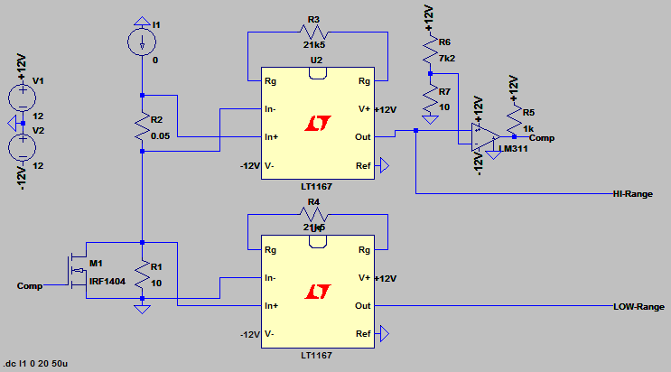

#3054625
Wie wäre es, wenn du zwei Widerstände in Reihe schaltest - z.B. 10 Ohm
und 0,05 Ohm. Beide bekommen einen eigenen Shuntmonitor. Mit dem 10 Ohm
Widerstand miss du Ströme bis 100mA und mit dem 0,05Ohm Widerstand
Ströme bis 20A. Der Trick ist jetzt, dass du den Shuntmonitor des
0,05Ohm Widerstands auf einen Komparator gibst. Wird nun bei dem 0,05Ohm
Widerstand ein Strom größer als 100mA erkannt, schließt du den 10 Ohm
Widerstand mit einem Mosfet kurz, sodass dieser nicht überlastet wird.
Anbei mal das Grundprinzip, ausgelegt für einen Vollausschlag bis 3,3V.
LG Christian

Gast #3055001
Der 50m Ohm fuer 50uA DC ist Quatsch. Das waeren dann nur 2.5uV. Das
kriegt man nie auf eine vernuenftige Hoehe. Die ueblichen Zerodrift Amps
haben 3-10uV offset und 30nV/k drift.
Bei AC ab 1kHz waere mit 2.5uV noch etwas machbar.
Eine sinnvolle Shuntgroesse fuer den kleinsten Bereich waere 10 Ohm. Ich
wuerd auch mehrere Shunts seriell schalten und dann die nicht
benoetigten mit einem 1mOhm FET kurzschliessen.
zB 10 Ohm, 0.5 Ohm, 10m Ohm
