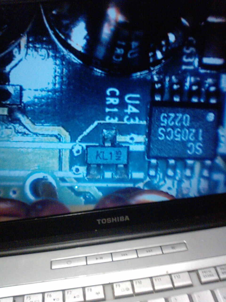

hi, mir is auf nem compaq board no.261983-001 A/W Rev A so ein kleines
smd teil durchgebrannt. auf dem teil steht KL1 und quer N5. is das jetz
ein BSS65 oder BAT54 oder BC1654 oder vieleicht doch ein 2SK2731? ich
hab absolut keine ahnung. ich hab schon zig seiten durchforstet aber
nirgends gibts was mit der direkten bezeichnung KL1...hoffe mir kann
hier jemand weiterhelfen ;)

Dem Bestückungsdruck (CR13) nach zu urteilen müsste es eine
(doppel)Diode sein.
von Klaus R. (klaus2)
...zumal 2 der anschlüsse ja kurzgeschlossen sind im layout, wenn ich
das richtig sehe. wieso durchgebrannt, völlig grundlos und ohne weitere
opfer?
Klaus.

Habs gefunden:
BAT54  -->  SMD Schottky Diode
von Magnus M. (magnetus) Benutzerseite
Nico schrieb:
> und quer N5
N5 ist das Produktionsdatum:  Mai 2002
von Arno H. (arno_h)
Nach dem Diodes-DB müsste die BAT54 dann aus Mai 2002 stammen:
http://www.diodes.com/datasheets/ds11005.pdf
Arno

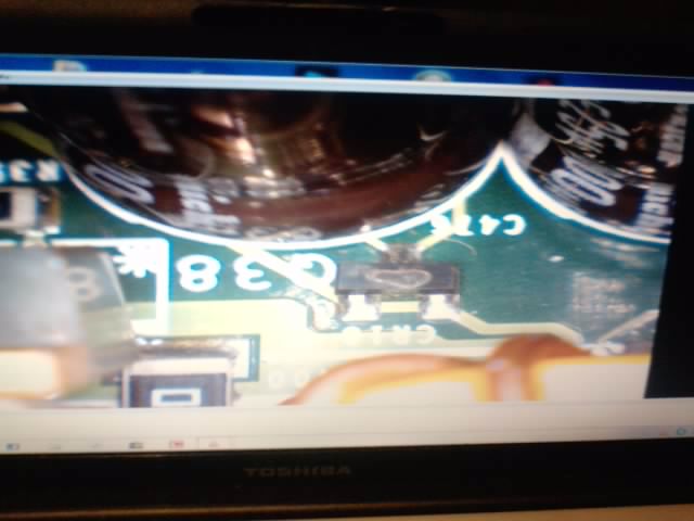

von Nico (Gast)
das foto zeigt nur wie das teil aussieht, sitzen tut es aber hier ;)
