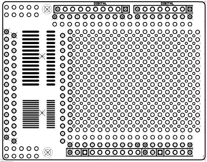

Hallo zusammen, ich habe die Platine fertig gestellt und mal das Layout als Datei angehangen. Falls noch Fragen sind oder jemand einen Verbesserungsvorschlag hat, kann er mir gerne schreiben! :) Viele Grüße, Daniel Liste 5x8cm -- ca. 0,75€ Daniel_w29 15x taikon 10x Summe: 25 Liste 10x16cm -- ca. 3,15€ Daniel_w29 10x Tim H 2-5x (?) Dominic v. 5x Summe: 17-20
Ich würde auch ein paar nehmen: Liste 5x8cm -- ca. 0,75€ Daniel_w29 15x taikon 10x Matthias H. 10x Summe: 35 Liste 10x16cm -- ca. 3,15€ Daniel_w29 10x Tim H 2-5x (?) Dominic v. 5x Matthias H. 2x Summe: 19-22
Hi Daniel, was hälst du davon die Bohrungen auf 0,8 mm zu verringern? Durchkontaktierungen hattest du auch geplant? Abendgruss von Andreas
Hi Andreas, also von Prinzip her bin ich offen für alles. Kannst du mir erklären, welchen Vorteil kleinere Bohrungen hätten? Ja, die Bohrungen sind alle durchkontaktiert - daran soll es also nicht scheitern ;) Viele Grüße, Daniel
Hallo Daniel, In diesem Fall hätte ich auch noch einen kleinen Vorschlag. Dieser betrifft den Stopplack. Ich finde Weiss sieht sehr schnell schlecht aus sobald etwas Flussmittel oder sonstige Lötrückstände auf der Platine sind. Wenn schon einen farbigen Lötstopplack fände ich Schwarz angenehm. Grüsse Dominic
Hallo Dominic, das ist ein guter Punkt! Ich hatte weiß gewählt, da man dann z.B. mit einem Folienstift nochmal schnell was dazu schreiben kann - das war jetzt für mich der Vorteil. Aber schwarz wäre für mich persönlich auch in Ordnung! Jetzt habe ich allerdings schon ein paar "Vorbestellungen". Wenn alle damit einverstanden sind, ändere ich das gerne in schwarz! Viele Grüße, Daniel

Die üblichen Stiftleisten passen nicht in 0,8mm Bohrungen. Mindestens 0,9mm - besser 1,0mm Bohrungen.
Deswegen hatte ich 1mm Bohrungen genommen. Also doch lieber bei einem Millimeter lassen, ja?
Also, Stiftleisten müssten auch in 0,9 Löcher passen. Wenn aber mehrheitlich 1 mm gewünscht wird ist das auch OK. Runde Lötpunkte wären mir lieber. Lötstoplack schwarz ist mir noch nicht untergekommen. Warum nicht grün? Andreas
"Warum nicht grün?" -> Also ich hatte zuerst weiß gewählt wegen der Möglichkeit nochmal schnell was mit einem Folienstift zu ergänzen. Schwarz wurde jetzt gewählt, da man darauf Flussmittelreste nicht so sieht. Würde auch gerne bei schwarz bleiben - ist ohne Aufpreis möglich. Also schwarz oder grün ändert nichts mehr am Preis.
i wuerd dir vorschlagen bleib bei weiss, je dunkler der Lack umsomehr Licht schluckt er, wenn du auf schwarzem Lack Fehler suchen musst, viel Spass ;) ich verarbeite auf Punktraster auch SMD, wenn dann zw. zwei Pads ein schwarzer SMD 0805 widerstand auf schwarzem Lack sitzt, viel spass beim wiederfinden.... Thema Flussmittel auf Weissem Lack, kann mit ein bisschen Spiritus o. aehnlichem Reiniger entfernt werden. Was auch sehr gut aussieht ist und dem Thema Fluss- mittel entgegenkommt ist gelber Loetstopplack, habe ich schon oefter fertigen lassen und sieht sehr edel aus bei weiss oder gelb bin ich auch mit ein paar stueck dabei (loecher in 0.9mm da passen Stiftleisten rein) vlG Charly
Hallo Charly, vielen Dank für deine Informationen! Man lernt ja nie aus und das sind sicherlich Gründe, die gegen schwarz sprechen. Gelb hatte ich selbst noch nie...kannst du mal ein Foto einstellen? Würde mir das gerne mal ansehen! Das wäre dann ja natürlich echt eine Alternative für alle, oder? Ich könnte da noch was nachträglich beschriften, man sieht das Flussmittel nicht, es ist nicht zu dunkel für LEDs bzw. Fehlersuche...also eigentlich ideal :) Viele Grüße, Daniel
Ich würde auch bei den 1mm Bohrungen bleiben. Es gibt ja auch Bauteile mit etwas dickeren Anschlüssen. Beim schwarzen Stopplack hat Charly auch recht, die Fehlersuche wird erschwert. Man könnt auch einfach den Kompromiss Grün nehmen. Da kann man gut mit einem Stift noch etwas zeichen und gleichzeitig sieht man das Flussmittel nicht so stark. Von mir aus können wir auch Gelb nehmen. Ich bin bei jeder Farbe ausser Rot dabei.
Und die pads jetzt rund oder quadratisch?
Hallo Andreas, kannst du mir erklären warum du runde Pads bevorzugst? gruß Matthias
Bei den quadratischen hat man mehr Fläche zum löten, aber die Gefahr von Lötbrücken ist grösser. Bevorzugt hat die jemand anderes, ich habe nur gefragt.
bei quadratisch Pads sind Loetbruecken wesentlich schlechter zu entfernen vlG Charly

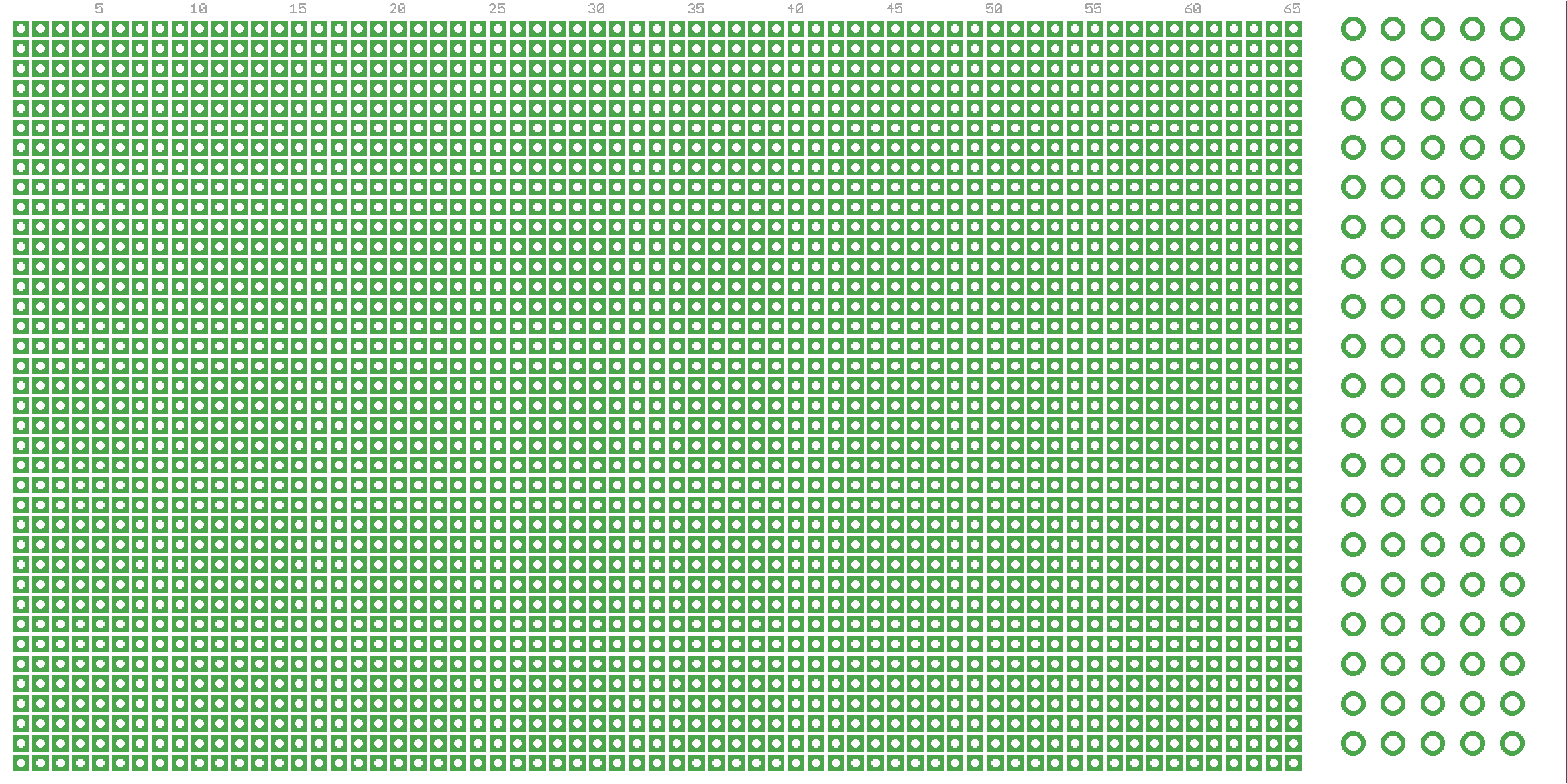

1.27er Raster mit draufbringen? was haltet ihr von der Idee? 2.54er gibt es überall zu kaufen. die 1.27er von Roth sind sündhaft teuer... Dann kann man auch SO8/14/20 etc. gut auflöten. So muss man immer ein Pad "zerschneiden". Gruß AxelR.
Hallo Daniel, ich nehme auch 5 Platinen 5x8cm. Die Farbe vom Lötstopplack ist für mich nicht so wichtig. Gruß Andreas Liste 5x8cm -- ca. 0,75€ Daniel_w29 15x (schwarz) taikon 10x Matthias H. 10x (schwarz) andreas_st 5x (Farbe egal) Summe: 40 Liste 10x16cm -- ca. 3,15€ Daniel_w29 10x (schwarz) Tim H 2-5x (?) Dominic v. 5x Matthias H. 2x (schwarz) Summe: 19-22
#3062114
Hallo Daniel, ich nehme auch 5x8cmPlatinen, habe ein PN geschrieben, 10-20 Stück. Gruß Chris Liste 5x8cm -- ca. 0,75€ Daniel_w29 15x (schwarz) taikon 10x Matthias H. 10x (schwarz) andreas_st 5x (Farbe egal) Chris 15x (Farbe egal) Summe: 55 Liste 10x16cm -- ca. 3,15€ Daniel_w29 10x (schwarz) Tim H 2-5x (?) Dominic v. 5x Matthias H. 2x (schwarz) Summe: 19-22
Guten Morgen zusammen, sorry, ich war gestern nicht mehr online... Das sieht ja schon echt gut aus! :) Wegen einer Platine mit 1,27mm Abstand... Ich kann mal versuchen so eine Platine auch anzufragen und als dritte Position mit aufzunehmen... Liste 5x8cm; 2,54mm -- ca. 0,75€ Daniel_w29 15x (schwarz) taikon 10x Matthias H. 10x (schwarz) andreas_st 5x (Farbe egal) Chris 15x (Farbe egal) Summe: 55 Liste 10x16cm; 2,54mm -- ca. 3,15€ Daniel_w29 10x (schwarz) Tim H 2-5x (?) Dominic v. 5x Matthias H. 2x (schwarz) Summe: 19-22 Liste 10x16cm; 1,27mm -- Preis unbekannt (wird angefragt sobald Interesse besteht)
#3062254
Na, ich dachte eher an ein "mischraster". 2.54er so im ganzen und Inseln/Nester mit 1.27er Raster. Tolle Idee mit der Sammelbestellung, echt! Axelr.
Ich gucke mal, was ich da als Layout basteln kann... Wenn dann genug Interesse besteht, kann ich das gerne als drittes Layout anfragen!
Ich habe gerade mal versucht etwas zu basteln... Also wenn ich den Abstand auf 1,27mm ändere, muss ich auch die Bohrungen im Durchmesser halbieren (also 0,5mm) und den Kupferring auch halbieren (0,25mm) damit alles passt. Ist das so gewünscht???
#3062384
na geht ja sonst auch nicht anders, die Pads dort ruhig rechteckig. So wie hier eben: http://www.reichelt.de/bilder/web/xxl_ws/C900/RE435EP.png http://www.reichelt.de/Laborkarten/RE-435LF/3//index.html?ACTION=3&GROUPID=3374&ARTICLE=34775&SHOW=1&START=0&OFFSET=500&
beim 1.27mm aber unbedingt durchkontakiert/doppelseitig, sonst wird es nix
@ Thomas Das hatte ich auch vor! Ist ja jetzt bei den 2,54mm Standard-Platinen nicht anders. Ich habe vorhin den Hersteller angeschrieben, ob er noch 0,5mm Löcher durchkontaktieren kann und nach einem Angebot für eine Platine gefragt.

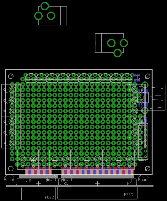

Was haltet ihr von sowas für das 5x7cm Protoboard ?
Ich fände 1.27 Raster auch praktisch. Aber nur wenn es auf einer einzelnen Platine ist nicht gemischt. Beim 1.27 Raster fände ich quadratische Pads besser. Beim 2.54 hingegen Runde. Liste 5x8cm; 2,54mm -- ca. 0,75€ Daniel_w29 15x (schwarz) taikon 10x Matthias H. 10x (schwarz) andreas_st 5x (Farbe egal) Chris 15x (Farbe egal) Dominic v. 10x (Farbe egal) Summe: 65 Liste 10x16cm; 2,54mm -- ca. 3,15€ Daniel_w29 10x (schwarz) Tim H 2-5x (?) Dominic v. 5x (Farbe egal) Matthias H. 2x (schwarz) Summe: 19-22 Liste 10x16cm; 1,27mm -- Preis unbekannt (wird angefragt sobald Interesse besteht) Dominic v. 3x (Farbe egal) Summe: 3
Ist es möglich, die Paltinen auf der Rückseite mit einer durchgehenden Massefläche zu versehen? Auf die Durchkontaktierung würde ich dann gerne verzichten. Gruss Robert
Hallo Robert, ich denke, dass das für einige unpraktisch sein könnte - ich melde mich aber gleich per PN bei dir wegen deiner Anfrage! Hallo Chris, ich kann dir die Platine gerne separat fertigen lassen! Melde dich bitte mal bei mir per PN. Viele Grüße, Daniel
Hallo zusammen, ich habe endlich alles klären können und das 1,27mm Raster kann auch gefertigt werden! Allerdings stehe ich jetzt vor dem Problem, dass ich einige Anfragen für gemischte Platinen und einige Anfragen für einzelne bekommen habe. Die Abnahmemenge ist aber relativ hoch, so dass ich die Sammelbestellung hier nicht auf 4 Typen ausweiten kann. Wäre es eine Alternative wenn man 5x8cm im 1,27mm Raster nimmt und dafür die 10x16cm mit dem gemischen Raster raus nimmt!? Viele Grüße, Daniel Liste 5x8cm; 2,54mm -- ca. 0,75€ Daniel_w29 15x taikon 10x Matthias H. 10x andreas_st 5x Chris 15x Dominic v. 10x Summe: 65 Liste 10x16cm; 2,54mm -- ca. 3,15€ Daniel_w29 10x Tim H 2-5x Dominic v. 5x Matthias H. 2x Summe: 19-22 Liste 5x8cm; 1,27mm Daniel_w29 10x Summe: 10 -- Würde entfallen -- Ggf. umtragen Liste 10x16cm; 1,27mm -- Preis unbekannt (wird angefragt sobald Interesse besteht) Dominic v. 3x (Farbe egal) Summe: 3 ---------------------

Ich haben eine Anfrage gemacht bezüglich einer Platine änlich der oben geposteten. Diese geht als Lochraster sowie auch für Arduino, hat USB Anschluss für einfache 5V, Micromatch sowie im Notfall RJ Stecker können verwendet werden, so-8 sowie sot23-6 und subd-Stecker. Auch hat sie größere Bohrlöcher für die Steckklemmen auf 3 Seiten. Da niemenad interesse hatte, wurde sie noch spezieller, bzw kamen noch einige Footprints drauf, und der subd-25 verschwand. Diese Platine ist ca 53x70, geringfügig großer wegen des Arduino formates. Kein Bestückungsdruck Wenn diese Anfrage aber positiv verläuft, dann ist aber klar, daß ich meine derzeit 15 gelisteten 5x7cm Platinen zurückziehe, da ich mit den personalisierten Platinen mehr davon habe. Eine weiteren Vorschlag: Was haltet ihr von sowas wie im Anhang, mit 2x PLCC Footprint auf TOP und so ein so-xx Footprint auf BOT.
Ich habe mich heute mal hingesetzt und alle drei Platinen als Entwurf in Eagle gemacht. Eigentlich sollte es ja klar sein, um was es sich handelt. Aber ich füge die Dateien trotzdem mal an. Viele Grüße, Daniel Liste 5x8cm; 2,54mm -- ca. 0,75€ Daniel_w29 15x taikon 10x Matthias H. 10x andreas_st 5x Chris 15x Dominic v. 5x Summe: 60 Liste 10x16cm; 2,54mm -- ca. 3,15€ Daniel_w29 10x Tim H 2-5x Dominic v. 5x Matthias H. 2x Summe: 19-22 Liste 5x8cm; 1,27mm Daniel_w29 10x Dominic v. 10x (gehe von 0.75€ aus.) Summe: 20

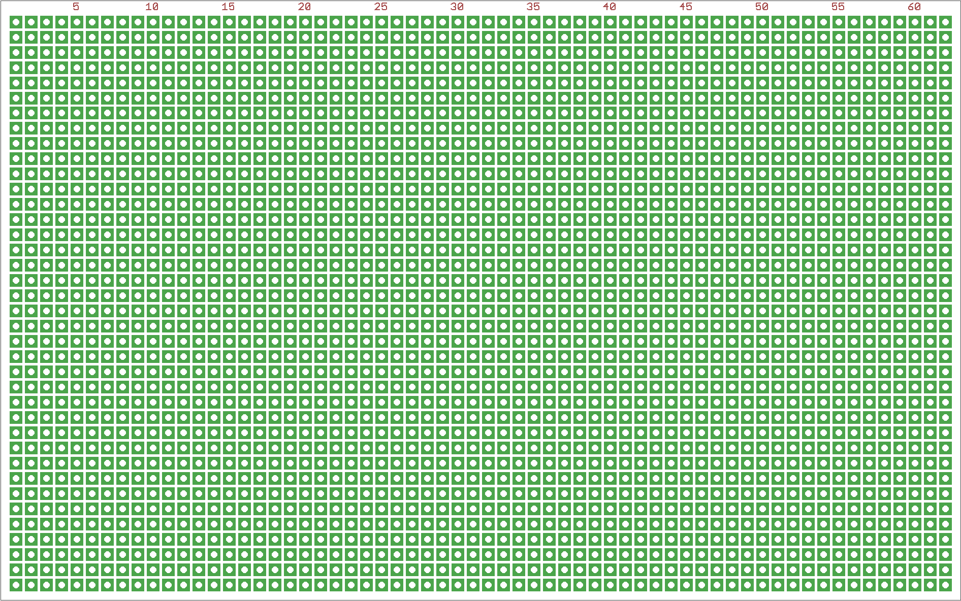

also die 1,27er platine ist jetz gebohrt, durchkontaktiert, eckige pads (wegen SMD besser) ? oder?
Ja, genau! 1,27mm Raster, eckige Pads, gebohrt mit 0,6mm und durchkontaktiert. Viele Grüße, Daniel
