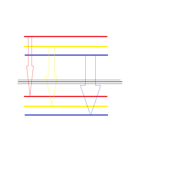

Hallo Leute,
ich habe eine Backplane, auf der zwingend jeweils 3 Spannungsbusse
parallel geschaltet werden müssen.  Dafür muss der unterste von Eingang
2 auf den untersten von Eingang 1 u.s.w.
Ich muss also über die anderen Leitungen "drüber" => Drahtbrücke ;)
Wie macht man sowas denn in professionell und ohne Kabel? Also ich
stelle mir irgendetwas wie einen einlötbaren Kupfervierkant vor mit ein
paar lötfahnen. Allerdings darf das ganze nur 5mm auf die Platine
auftragen und sollte einen Querschnitt von 10qmm  (bis zu 30A) haben.
Wie macht man sowas? (6 Layer mit je 150um sind bei der Platinengröße
leider keine Option aus Kostengründen)

Backplane wird neu designt, leider ist die Anordnung der Komponenten
durch die Mechanik fix. Bisher mussten keine leitungen parallel
geschaltet werden, daher das "problem"
Bohrlöcher etc sind noch frei setzbar. Ich hatte mir evtl. einlötbare
schraubklemmen + kabel vorgestellt, besser wäre aber natürlich eine
Kupferschiene zum einlöten. Aber wo gibts sowas, was dann nicht mehr als
die 5 - 6 mm aufträgt..? :-/
Hier eine Illustration und vielen Dank!

Über welches Spannungsniveau sprechen wir hier? Wenn >24V wird man bei
einer Gesamthöhe von 5 mm über isolierte Brücken reden müssen. Dann ist
die einfachste Variante im nichtindustriellen Maßstab das Verwenden der
isolierten Adern eines NYM o.ä.
Bei 30A reichen allerdings in der Regel auch 6 mm^2 aus.
Schöne Grüße,
Martin

Zu TTL-Zeiten gab es mal speziell für diesen Zweck sog. Stromschienen.
Da ich die aber vor vielen Jahren (vorm Internet) gesehen habe, kann
ich Dir da keinen Link nennen. Vielleicht hilft Googlen...

ich kenne den Verwendungszweck des ganzen nicht und auch nicht die zu
produzierende Stückzahl. Eventuell wäre es eine Möglichkeit Kupferblech
zu kanten, das die Funktion erfüllt. z.B. 1mm Stark, 10mm Breit in der
Form
  _______________
_|                 |_
Wie professionell das ganze ist kann ich allerdings nicht beurteilen,
wäre nach meiner Ansicht aber eine saubere Lösung und liese sich
anlöten. Falls der Bereich zwischen den Lötstellen isoliert sein muss,
liese sich das z.B. mit Schrumpfschlauch lösen.
