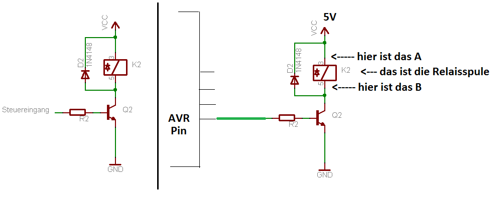

Hallo, bin neu hier ich bin gerade dabei eine Relaisschaltung zu bauen, die den Strom ein ausschaltet..verbunden soll diese Schaltung mit einem AVR ATmega16.., wollte jetzt nachfragen ob sich jemand damit auskennt bzw. schon mal sowas ähnliches gemacht hat?! Wäre echt toll wenn ihr mich helfen könnts, danke im vorraus mfG Thomas
#3055554
Jojo S. schrieb: > http://www.mikrocontroller.net/articles/Relais_mit_Logik_ansteuern Das habe ich schon öfters durchgelesen, nur verstehe ich nicht welche Relaisschaltung ich verwenden soll...Wie verbinde ich es mit dem AVR und welche Schaltung muss ich dazu verwenden, das Relais soll vom AVR ein signal bekommen ein oder auszuschalten?
Was konkret verstehst du nicht an den Schaltungen?
Joe G. schrieb: > Was konkret verstehst du nicht an den Schaltungen? Welche ich jetzt verwenden soll, Diese Relaisschaltung muss ein und ausgeschaltet werden, je nachdem welchen Temperaturwert das AVR sendet. Das AVR muss mit der Relaisschaltung verbunden werden... Jetzt weiß ich nicht genau, was ich verwenden soll? Könntest du mir bisschen weiterhelfen, danke
Thomas Berger schrieb: > Jetzt weiß ich nicht genau, was ich verwenden soll? Gleich die erste Schaltung. Gruss Harald
Harald Wilhelms schrieb: > Thomas Berger schrieb: > >> Jetzt weiß ich nicht genau, was ich verwenden soll? > > Gleich die erste Schaltung. > Gruss > Harald Wieso das erste? mfG Thomas
Thomas Berger schrieb: > Wieso das erste? Was möchtest du denn schalten?
Joe G. schrieb: > Thomas Berger schrieb: >> Wieso das erste? > > Was möchtest du denn schalten? Und auch nicht unwichtig: welches Relais hast du dir denn auserkoren? Im Idealfall hast du ein Relais, welches im Lastkreis deine zu schaltende Last problemlos bewältigt, und welches sich mit 5V Schaltspannung zufrieden gibt. Denn dann ist die erste Schaltung mit dem NPN vollkommen ausreichend und du brauchst keine Hilfsspannungen um das Relais zu schalten. (einen moderaten Schaltstrom vorausgesetzt)
Joe G. schrieb: > Thomas Berger schrieb: >> Wieso das erste? > > Was möchtest du denn schalten? Ich möchte mit dem Relais ein "Heizpolster" ansteuern, der AVR soll die Wärme ermitteln und zum Relais ein signal schicken, um ein und auszuschalten, d.h. wenn der AVR eine temperatur unter 40°C liefert soll relais einschalten, falls es über 40 ist dann ausschalten... also ich nehme an ich werde einen schmitttrigger verwenden müssen, der die Schwellwerte ermittelt... Mit fehlt der Zusammenhang und die richtige relaisschaltung die mit dem avr auch kommunizieren kann.

Thomas Berger schrieb: > Wie verbinde ich es mit dem AVR und > welche Schaltung muss ich dazu verwenden, das Relais soll vom AVR ein > signal bekommen ein oder auszuschalten? Das geht im Prinzip genau so, wie man mit einem Zusatztransistor auch eine LED oder Lampe schaltet. Das Interface muß am Eingang den Strom vom Pin des µC liefern, und am Ausgang den Strom, den die Relaisspule braucht. Der steht im Relaisdatenblatt, oder man ermittelt ihn bei unbekanntem Relais durch Versuch.
Karl Heinz Buchegger schrieb: > Joe G. schrieb: >> Thomas Berger schrieb: >>> Wieso das erste? >> >> Was möchtest du denn schalten? > > Und auch nicht unwichtig: welches Relais hast du dir denn auserkoren? > > Im Idealfall hast du ein Relais, welches im Lastkreis deine zu > schaltende Last problemlos bewältigt, und welches sich mit 5V > Schaltspannung zufrieden gibt. > Denn dann ist die erste Schaltung mit dem NPN vollkommen ausreichend und > du brauchst keine Hilfsspannungen um das Relais zu schalten. (einen > moderaten Schaltstrom vorausgesetzt) Ich dachte an so eins: http://www.conrad.at/ce/de/product/504380/&insert=HL&zanpid=1739671608144359424 und eine freilaufdiode, standard 1N4148
Thomas Berger schrieb: > Ich möchte mit dem Relais ein "Heizpolster" ansteuern, Hat dein Heizpolster eine Leistung im Megawattbereich oder im Milliwattbereich? Benötigt dein Heizpolster 1000 Kilovolt, 220 Volt oder 0,5 Volt?
Thomas Berger schrieb: > je nachdem welchen Temperaturwert das AVR sendet Wie und wohin sendet der AVR was? Wenn ich das so verstehe, dass bei einer bestimmten Temperatur (die der AVR irgenwoher kennt) das Relais schalten soll, dann macht das üblicherweise die Software im AVR: Das Ergebnis des Vergleichs zwischen der gemessenen Temperatur und der Schaltschwelle setzt einen Ausgang des AVR auf "1" oder "0". An diesem Ausgang kommt dann die Relais-Schaltung. Gruß Dietrich
Joe G. schrieb: > Thomas Berger schrieb: >> Ich möchte mit dem Relais ein "Heizpolster" ansteuern, > > Hat dein Heizpolster eine Leistung im Megawattbereich oder im > Milliwattbereich? > > Benötigt dein Heizpolster 1000 Kilovolt, 220 Volt oder 0,5 Volt? Die Daten: 15W 230V/50Hz
Thomas Berger schrieb: > Joe G. schrieb: >> Thomas Berger schrieb: >>> Ich möchte mit dem Relais ein "Heizpolster" ansteuern, >> >> Hat dein Heizpolster eine Leistung im Megawattbereich oder im >> Milliwattbereich? >> >> Benötigt dein Heizpolster 1000 Kilovolt, 220 Volt oder 0,5 Volt? > > Die Daten: 15W 230V/50Hz OK. Dann passt dein Relais. Ist sogar heftig überdimensioniert, aber was solls. Die nächste Heizdecke hat vielleicht nicht 15W sondern 150W und das packt dann dieses Relais immer noch mit links. Das Relais wird mit 5V/10mA geschaltet. Theoretisch bräuchtest du da noch nicht mal den Schalttransistor. Ich würde ihn aber trotzdem vorsehen, weil ich die Relaisspule möglichst "weit weg" vom AVR haben möchte. So ein Transistor ist Pfennigware, das lohnt nicht, sich da groß den Kopf wegen des Preises zu zerbrechen und im Falle eines Falles ist es mir lieber es putzt den Transistor als es putzt den µC :-) (AUch wenn der Fall nie passieren wird)
#3055795
Dann ist ja alles klar. Erste Schaltung von hier: http://www.mikrocontroller.net/articles/Relais_mit_Logik_ansteuern Ob du nun einen FET oder einen Bipolaren nimmst sei mal dir überlassen. Und einfach mit deinem Relais verbinden.

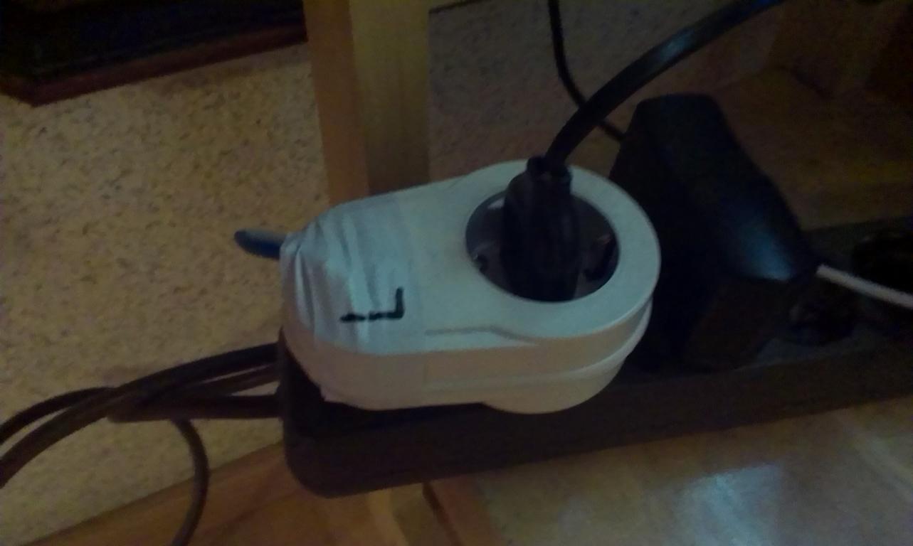

ich hab mir so beholfen, Dämmerungsschalter von CONRAD für 3,95 -> weiße LED vor den Sensor - jetzt schalte ich mit dem ATMEGA Licht und Heizung vom Aquarium ohne 230V - Probleme, LED an -> Verbraucher aus

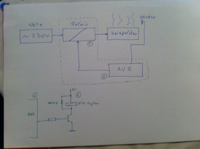

Hier ist sozusagen mein Plan, nachdem ich vorgehe :-) ich hoffe das es jetzt bisschen verständlicher ist mfg Thomas
Thomas Berger schrieb: > Hier ist sozusagen mein Plan, nachdem ich vorgehe :-) ich hoffe das es > jetzt bisschen verständlicher ist Na ja. Diese Skizze kann man bestenfalls als Absichtsskizze bezeichnen, denn als Arbeitsgrundlage. Wie hast du dir eigentlich vorgstellt, dass du den AVR mit Strom versorgst? (Und das nächste mal bitte keine Photos mit 2.3Mb. Wie du siehst, reicht eine verkleinerte Version mit 70k auch aus)

Karl Heinz Buchegger schrieb: > Thomas Berger schrieb: >> Hier ist sozusagen mein Plan, nachdem ich vorgehe :-) ich hoffe das es >> jetzt bisschen verständlicher ist > > > Na ja. > Diese Skizze kann man bestenfalls als Absichtsskizze bezeichnen, denn > als Arbeitsgrundlage. > > > Wie hast du dir eigentlich vorgstellt, dass du den AVR mit Strom > versorgst? Das AVR wird intern mit 5V versorgt und das reicht vollkommen aus um die Temperatur zu ermitteln und zum Ein/Aus-schalten des Relais
Thomas Berger schrieb: > Hier ist sozusagen mein Plan, nachdem ich vorgehe :-) ich hoffe das es > jetzt bisschen verständlicher ist Nun, den Plan oben würde ich bestenfalls als Blockschaltbild bezeichnen. Wie Du wirklich verdrahtest, geht daraus nicht hervor. Die Idee mit dem Dämmerungsschalter finde ich übrigens gar nicht so schlecht, da er deutlich billiger als der von mir vorgeschlagene Funkschalter ist. Du solltest allerdings besser eine grüne LED nehmen, weil diese besser zu den typisch in solchen Geräten verbauten Fotowiderständen passt. Du sparst so Energie. Gruss Harald
Thomas Berger schrieb: > Karl Heinz Buchegger schrieb: >> Thomas Berger schrieb: >>> Hier ist sozusagen mein Plan, nachdem ich vorgehe :-) ich hoffe das es >>> jetzt bisschen verständlicher ist >> >> >> Na ja. >> Diese Skizze kann man bestenfalls als Absichtsskizze bezeichnen, denn >> als Arbeitsgrundlage. >> >> >> Wie hast du dir eigentlich vorgstellt, dass du den AVR mit Strom >> versorgst? > > Das AVR wird intern Was heißt 'intern'? Wird die Schaltung wo dazugebaut?
Karl Heinz Buchegger schrieb: > Was heißt 'intern'? > Wird die Schaltung wo dazugebaut? Das ist ein AVR-Board (EasyAVR), welches durch USB-Kabel versorgt wird...
> Nun, den Plan oben würde ich bestenfalls als Blockschaltbild > bezeichnen. Wie Du wirklich verdrahtest, geht daraus nicht hervor. > Die Idee mit dem Dämmerungsschalter finde ich übrigens gar nicht > so schlecht, da er deutlich billiger als der von mir vorgeschlagene > Funkschalter ist. Du solltest allerdings besser eine grüne LED > nehmen, weil diese besser zu den typisch in solchen Geräten verbauten > Fotowiderständen passt. Du sparst so Energie. > Gruss > Harald Den Dämmerungsschalter werde ich mir mit höchster Wahrscheinlichkeit auch kaufen, danke... Ja die Verdrahtung wird mich dann auf die Palme bringen..

nochmal zum Dämmerungsschalter - ich hab mehrere LED ausprobiert, mit der weißen 5mm schaltet es am zuverlässigsten bei ab ca. 4..5 mA. Bei mir: +5V - 470Ohm - LED - AVR-Ausgang. Bei einer anderen Sache habe ich zum Schalten einer 60W-Heizdecke ein Solid-State-Relais S202 S02 genommen und die 230V Seite in einem umgebauten Zwischenstecker realisiert. Als Gehäuse ein altes Telekomteil.
