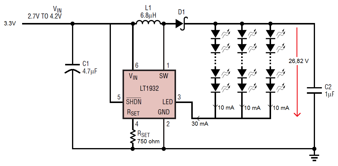

Ich möchte dem DC DC Wandler LT1932 gerne zur Ansteuerung meines
LED-Backlights verwenden !
http://cds.linear.com/docs/en/datasheet/1932f.pdf

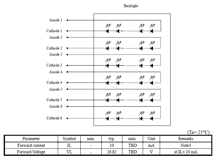

Ich besitze folgendes Display : NEC NL6448BC20-21D , 6,5''
Daten zum Backlight siehe Abbildung!!!!
Also laut Angaben brauch ich ja 60mA (10mA pro String). Da dieser nur
max. 40mA kann, möchte ich 2 davon verwenden, jeweils mit 30mA (einer
jeweils für 3 Strings)
Möchte das Ganze ohne PWM Dimming Control ansteuern!!!!
so jetz brauch ich ja 26,82V LED Voltage.
Ich verstehe nicht so ganz wie ich meine Ausgangsspannung (Pin 1,SW)
regeln kann. Den Strom regel ich ja über den Widerstand R_set = 750Ohm
(Pin 4) (entspricht dann 30mA) aber wie regel ich nun die
Ausgangsspannung? Zieht er automatisch die entsprechende Spannung?
Laut Datenblatt kann er ja max. 36V Output. Aber wie ich diese
reguliere, kp!!!!!
weiterhin frag ich mich was es mit der scalierten Eingangsspannung auf
sich hat(2V, 2,7V, 3V), für 5,6 oder 8 LEDs. Heisst das wenn ich mit 2V
rangehe, das ich keine 8 Leds ansteuern könnte?
Das Ganze möchte ich mit Hilfe meines FPFGA-Boards realisieren, d.h. ich
habe für Vin 3,3 bzw. 5V zur Verfügung.
Evtl. irre ich mich auch und der DC DC ist für mein Vorgehen gar nicht
geeignet. Lass mich gerne eines Besseren belehren.
Könnt Ihr mir da evtl weiterhelfen?
MFG

die spg stellt sich autom ein, wenn der strom mit 10mA passt. lies dir
mal durch, wie eine stromquelle überhaupt funktioniert (nichts anderes
baust du da).
Klaus.

Könnt Ihr mir bitte sagen ob meine Beschaltung (siehe Anhang)
funktioniert oder nicht.
