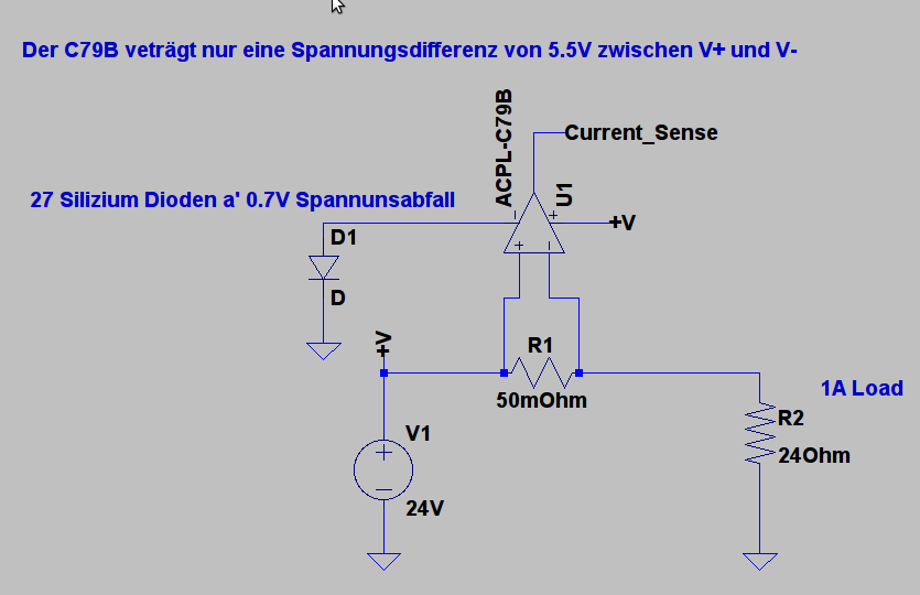

Hallo liebes Forum,
ich möchte mit einem AVAGO ACPL-C79B (sowas wie ein
Isolations-Differenz-Verstärker) gerne über einen Shunt-Widerstand
(sagen wir mal max 100mV Spannungsabfall) Ströme messen und das auf
einer Letung die 24 Volt führt. Leider ist der maximale Eingangsbereich
des Isolationsverstärker +5.5V und zieht 20 mA.
Nun gibt zum Beispiel die Möglichkeit mit zwei Spannungsteilern pro
Eingang auf den Differenzverstärker die Spannung wieder in die richtigen
Grenzen zu bekommen. Dabei degradiere ich aber mein Signal genauso -
ergo blöd.
Da der Verstärker einen eigenen Ground hat kann ich einfach dieses
Groundpotential auf 18.5 Volt anheben.
Das gefällt mir gut. Zu bewerkstelligen mit 27 (!!!) Silizium-Dioden in
Serie die vom Groundeingang zu 0V der Gesamtschaltung führen - da sich
der Spannungsabfall addiert.
Trotz der Schlichtheit aber sicherlich dämlich - meine Frage nun gibt es
eine Möglichkeit diese Spannungsabfall zu bewerkstelligen ohne eine OPV
Schaltung zu involvieren? Gibt es gar Dioden mit einem solchen
Spannungsabfall?
Ja ich könnte eine Zener Diode mit 18.5V einbauen - wird aber dann die
Eingangsspannung z.b auf 15V herabgesenkt funktioniert die Schaltung
nicht mehr. Genauso würde sich auch ein einfacher Spannungsteiler
verhalten.
Vielen Dank!
Bernd
von Harald W. (wilhelms)
Wenn ich Dich richtig verstanden habe, sollte das am einfachsten
mit einem 7905, bezogen auf Deine Betriebsspannung, funktionieren.
Oder auch ein TL431, geschaltet als Parallelregler.
Gruss
Harald
von Bernd (Gast)
An sowas hatte ich auch zuesrt gedacht aber ich habs einfach nicht
hinbekommen ... wie sähe denn so eine Schaltung mit dem Shunt aus?
Danke
Bernd
von Freaky (Gast)
Ist es nicht möglich den Shunt einfach hinter die Last zu schalten?
So etwa:
                                    ACPL
  +24V -----o---------o------------| +Ub
            o---------+------------| +In
         Rshunt       |            |
            o---------+------------| -In
         Rlast    .-------.        |
            |     |  gnd  |        |
  GND  -----o-----|in  out|--------| -Ub
                  | 7905  | 24V-5V '-----
Allerdings lässt einen das Datenblatt doch sehr im Unklaren, ob der
Eingangsspannungsbereich bis an +Ub heranreicht. Ich hatte da einen Wert
wie "Input Common Mode Voltage Range" erwartet...
von Bernd (Gast)
Super danke! Ja das Datenblatt ist nicht so toll. Mit einem
Negativ-Regulator geht es ... aber mit einem Shunt-Regulator also ne +5V
Spannungsreferenz .. das hatte ich vorher gemeint  .. geht es nicht
oder?
Grüße,
und vielen Dank!
Bernd

Bernd schrieb:
> ... aber mit einem Shunt-Regulator also ne +5V Spannungsreferenz
> .. das hatte ich vorher gemeint  .. geht es nicht  oder?
Doch klar, das ist ja wie eine Z-Diode:
                                   ACPL
                              Iv   .-----
  +24V -----o---------o-------->---| +Ub
         Rshunt       ^  5V        |
         Rlast        |            |
  GND  -----o---Rv----o------------| -Ub
               =20V/Ivmax          '-----
Und am besten parallel zur Z-Diode noch einen Kondensator...
von Bernd (Gast)
ahhh!
Ich hatte die Referenz immer an den Ub- Ausgang!
Ja so ghets ... wunderschön.
Allerdings habe dazu noch eine Frage:
Ich stelle also den maximal möglichen Strumfluss mit dem Widerstand ein
ja? bsp 1K = 20 mA
Wenn aber nun die Spannung auf 12V fällt bräuchte ich nur einen 600Ohm
Widerstand? Schade ich meinem Bauteil wenn ich nun evtl einen 200 Ohm
Widerstand nehme? Denn die Stromaufnahme macht doch das Bauteil die Last
selbst?
Grüße,
Bernd

Bernd schrieb:
> Hat sich erledigt habs kapiert
Falls Andere das noch nicht haben: natürlich muss der Widerstand so
berechnet werden, dass auch bei der geringsten Versorgungsspannung noch
ausreichend viel Strom für das IC bereitgestellt wird.
Angenommen, der ACPL bräuchte 5V bei 10mA und die Spannung kann bis 10V
sinken, dann darf der Widerstand maximal (10V-5V)/10mA = 500 Ohm
haben. Ich nehme daher 470 Ohm.
Und wenn jetzt die Spannung auf 24V ansteigt, dann fließen durch den
Widerstand (24V-5V)/470 Ohm = 40mA. Davon braucht der ACPL immer noch
10, der Rest geht über die Z-Diode (oder eben den Shunt-Regler), die
dann die Spannung auf ca. 5V regelt.
Es ist das selbe wie die traditionelle Z-Dioden Schaltung:
             ___
  +Uin o----|___|-----o----o +Uout
                      ^     | 5V
                     ---    V
       o--------------o----o
Nur eben genau andersrum:
                      ^     | 5V
                     ---    V
             ___      |
  -Uin o----|___|-----o----o -Uout
