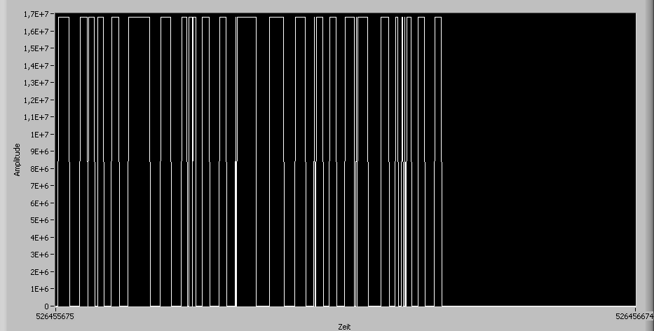

ich möchte diesen Differenzier-Filter auf mein EKG-Signal anwenden:
(Derivative Filter Pan-Tompkins-Algorithmus)
Jetzt habe ich diesen Filter folgendermaßen implementiert:
signed long diff(signed long *data, unsigned char n)
  signed long y = 0;
  if(n==0)
    y = ((2*data[n]) + data[4] - data[2] - (2*data[1])) >> 3;
  if(n==1)
    y = ((2*data[n]) + data[0] - data[3] - (2*data[2])) >> 3;
  if(n==2)
    y = ((2*data[n]) + data[1] - data[4] - (2*data[3])) >> 3;
  if(n==3)
    y = ((2*data[n]) + data[2] - data[0] - (2*data[4])) >> 3;
  if(n==4)
22
23
    y = ((2*data[n]) + data[3] - data[1] - (2*data[0])) >> 3;
24
25
26
  return y;
27
Allerdings bekomme ich da nur Mist raus und ich verstehe nicht warum!
Habe ich den Filter falsch implementiert?
Das Foto im Anhang zeigt das Signal was ich nach dem Filter erhalte.
sieht ein wenig danach aus, als hättest du als Ergebnis nur zwei
bestimmte Zahlen: 0 und ca. 1,68E7. Falls die zweite Zahl genau 16777215
ist (?) entspräche das 0x00FFFFFF. Das könnte darauf hindeuten, dass du
irgendwo (allerdings nicht in dem C-Code oben) den Wertebereich eines
Integertyps überschreitest oder sonstige Probleme bei einer
Typkonvertierung hast.
Der Plot ist mit Labview gemacht? Lass dir doch mal mit einer Probe die
zugehörigen Zahlenwerte anzeigen.

Gast #3061000
Hallo Leute vielen Dank für eure zahlreichen Antworten!
Achim S. schrieb:
> ich schätze mal, dass Peter ein array mit 5 Messwerten als Ringpuffer
> verwendet. Die Anzahl der Messwerte, die er durch den Puffer schiebt,
> dürft laut seinem Plot wesentlich größer sein.
Genau so ist es!
Ja ich habe mir die Werte mal anzeigen lassen und sie schwanken immer
entweder zwischen 0 und -1 oder 0 und 16777215. Also wird der Fehler
wohl in einer Überschreitung des Wertebereichs liegen. Die Werte die ich
reinschiebe habe ich auch überprüft, die stimmen.

#3061062
> Also wird der Fehler wohl in einer Überschreitung des Wertebereichs
> liegen.
Ich stimme da ehrlich gesagt nicht mit Achim überein.
Das bei einer Wertebereichsüberschreitung exakt -1 (in24 Bit) rauskommt,
ist sehr sehr unwahrscheinlich.
Ich denke immer noch, dass dein Problem schon bei den Ausgangswerten zu
suchen ist und du deine Sensorwerte schon falsch vom Sensor holst, wenn
da nur 0 bzw. -1 (bzw 0x00FFFFFF) rauskommt. Da kann dann auch ein
Filter nichts mehr richten.
Entweder das, oder dein Auswerte- und Anzeigecode ist fehlerhaft.

Fakt ist aber wenn ich die Funktion des Differenzierfilters nicht
ausführe und nur die Werte anzeige die ich einlese in den Puffer dann
erhalte ich ein schönes EKG-Signal also korrekte Werte. Daher muss es
irgendwie mit der Funktion bzw. den Operationen in der Funktion zu tun
haben.
Wie sieht das Ergebnis denn aus, wenn du die Funktion ausführst, aber
den Code in der Funktion einfach ersetzt durch
return data[n]
(was ja die ungefilterten Daten ergeben sollte)

39
> return data[n]
Auch dann pendelt der Wert zwischen 0 und 16777215.
Alsoo habt ihr natürlich Recht es liegt nicht an dem Filter sondern der
Fehler liegt irgendwie an der Übergabe der Daten an die Funktion. Denn
genau da entsteht diese Wertefolge.

Jau gute Idee! Habs beides gemacht und beides mal werden die korrekten
Daten per USART übermittelt...also muss es irgendwie bei der Rückgabe
der Werte passieren.

Variante a) gibt mir die korrekten Werte aus
Variante b) und c) nicht
Das ist doch echt kurios!!

                                                       data_in[3],
43
                                                       data_in[4] );
44
        UART_String( line );
45
#endif
46
47
        data_in[i] = data;
48
        data_in[i] = diff(data_in,i);
49
50
#ifdef ASCII_DUMP
51
        sprintf( line, "nach Filter %ld\n", data_in[i] );
52
53
#else
54
        USART_Transmit_4Bytes(data_in[i]);
55
#endif
56
57
        i++;
58
        if(i>=5)
59
60
          i = 0;
61
62
63
      else
64
65
#ifndef ASCII_DUMP
66
        USART_Transmit_4Bytes(0x000000);
67
#endif
68
69
      new_sample = 0;
70
71
72
und dann hat das Stochern im Nebel ein Ende, weil man die Werte schwarz
auf weiß im Terminalprogramm auf dem PC sieht.
Nutz doch die Infrastruktur die du hast! Die ist mehr als ausreichend,
um das Problem einzukreisen.
(UNd wenn du fertig bist, kommentierst du den #define für ASCII_DUMP aus
und dein ganzer Debug-Test Code ist wieder weg und alles ist wieder so
wie es vorher war. Nutze die Macht, Luke!)
#3064243
Peter schrieb:
> Achim S. schrieb:
>> Ich würde an deiner Stelle noch mal folgende drei Varianten probieren:
>> a) am Ende der Funktion diff ein
>>       USART_Transmit_4Bytes(y)
>> b) in der Hauptschleife ein
>>       USART_Transmit_4Bytes(diff(data_in,i))
>> c) in der Hauptschleife ein
>>       data=diff(data_in,i);
>>       USART_Transmit_4Bytes(data)
Du hast nicht "zufällig" eine Warnung vom Compiler. Irgendwas in der
Richtung: "call of undeclared function" oder so ähnlich?
Für diff gibt es einen Funktionsprototypen und der stimmt auch mit der
Funktion überein bzw. die Funktion steht codemässig vor dem ersten
Aufruf?
(Mein Bachkribbeln hat sich gerade zu Wort gemeldet, dass du genau das
nicht hast, und der Compiler beim Aufruf aufgrund der C-Regeln annehmen
muss, dass die Funktion entgegen der Realität einen int zurückliefert
und keinen signed long)
Gast #3064340
> Aufruf?
Aaaaaaah verdammt ich glaube es nicht wie kann man nur so blind
sein...es lag tatsächlich an einem Fehler im Funktionsprototyp aber ich
habe keine warnung vom compiler bekommen!!
Sorry dass ich euch so lange auf Trapp gehalten habe mit so einem dummen
Fehler! ;-)
Vieeeelen Dank für eure Hilfe!!!
#3064372
Wie ist die genaue Code-Konstallation?
Hast du Compiler Warnings eingeschaltet?
Wenn du einen Prototypen hast und er Compiler den auch kennt wenn er
sich die Funktion vornimmt UND die beiden nicht übereinstimmen, dann ist
das keine Warning mehr sondern ein Error. Da muss der Compiler was dazu
sagen. Aber es hängt davon ab, ob du den Compiler auch lässt.
Hast du das Filter zb in einem eigenen C-File ausgelagert
und dazu ein Header File
#ifndef FILTER_H_INCLUDED
#define FILTER_H_INCLUDED
int diff( signed long* data, unsigned char n );
#endif
dann muss dir der Compiler den Fehler ankreiden, wenn du ihn dazu in die
Lage versetzt, in dem das C-File sein eigenes Header File inkludiert.
#include "filter.h"
verzichtest du auf diesen Include, dann verzichtest du damit auch auf
eine Prüfung, die der Compiler für dich erledigen kann.
Auch in der Konstallation
int main()
   diff( ....
ist das ein Fehler (und keine Warnung), die dir der Compiler ankreiden
muss.
D.h. sieh dir die genaue Konstruktion an, wie dieser Fehler vom Compiler
unentdeckt bleiben konnte und überleg dir, was du tun kannst, damit er
dir nie wieder passiert.
Der Compiler kann dir helfen. Aber du musst ihn auch lassen. Ein Teil
dieses 'Lassens' besteht zb darin, dass man so gut wie alle Warnungen
aktiviert, die es nur gibt. Kommerzieller Code muss auf dem höchsten
Warning-Level (maximal eine Stufe drunter, wenn in der höchsten Stufe
nur noch esoterische Angst-Warnungen kommen) völlig ohne Warnungen
kompilieren!
Man kann blöde Fehler machen. Aber nur einmal. Ein zweites mal ist dann
schon ein langes Gesicht und ein drittes mal darf es schon nicht mehr
geben, weil man auf die Fehlersituation reagiert und für Abhilfe gesorgt
hat.
Gast #3065173
Danke für die Hinweise nochmals Karl Heinz Buchegger!
Ich habe nun alle Warnungen aktiviert, dadurch sollten solche Fehler in
Zukunft vermieden werden.
