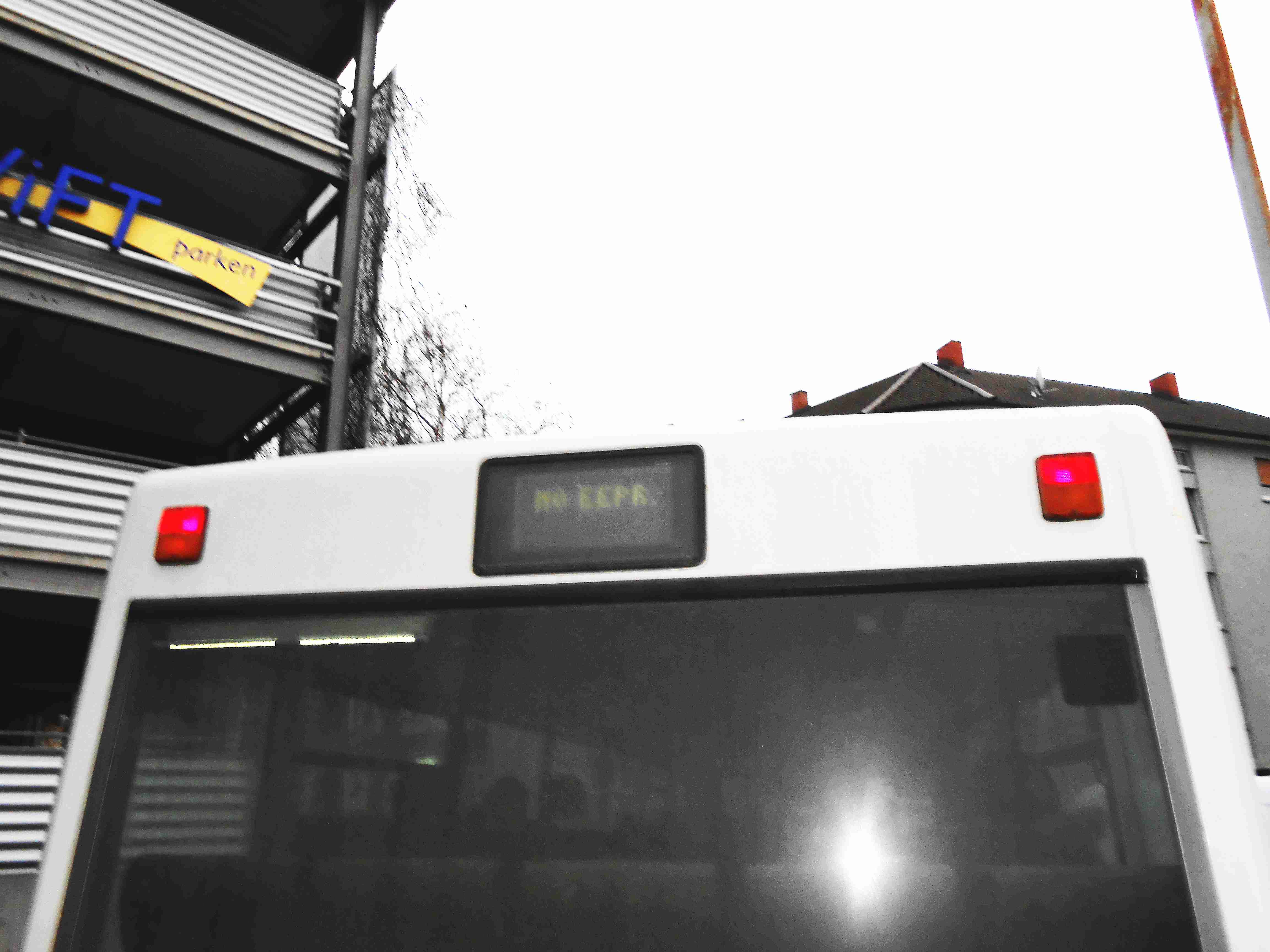

In den letzten zwei Wochen habe ich diesen Bus schon dreimal beobachtet (Bahnhof FT). Anstelle der Liniennummer steht "no EEPR.", sogar "animiert", die Schrift erscheint und verschwindet wieder. Ich vermute, dass die Nummern kundenspezifisch in seriellen EEPROMs z.B. Typ 24C16 o.ä. abgelegt sind, und dann in einen DIL-8-Sockel gesteckt werden. Den innerstädtischen Schlaglochpisten war die Fassung auf Dauer nicht gewachsen. Christoph

Die längere Anzeige auf der Seite funktioniert richtig, deshalb vermute ich, dass der Fehler direkt im Display steckt. Die Anzeige hat quadratische gelbe Pixel auf schwarzem Grund, ist das elektromechanisch aufgebaut? Bei Sonnenlicht haben ja selbstleuchtende Displays Probleme. Der Bus dürfte schon älter sein. Die Front habe ich nicht gesehen, bin mit dem Fahrrad dicht hinter dem wartenden Bus gestanden und habe die Kamera hochgehalten. Der Blitz war noch eingschaltet, weiß nicht, ob die Fahrgäste was bemerkt haben.
Christoph Kessler (db1uq) schrieb: > Die Anzeige hat quadratische gelbe Pixel auf schwarzem Grund, ist das > elektromechanisch aufgebaut? Ja.
Nennt sich Flip-Dot Anzeige. Was istn der Plural von Flip-Dot? Flip-Dotter?
Joachim ... schrieb: > Nennt sich Flip-Dot Anzeige. > > Was istn der Plural von Flip-Dot? Flipse ;-) http://de.wikipedia.org/wiki/Bistabiles_Anzeigeelement

Da wird das Eeprom wohl einfach nur kaputtgegangen sein oder der Controller erkennt es aus irgendwelchen anderen Gründen nicht mehr ... lustig. Genau wie ein Geldautomat mit Windows-Bluescreen.

Oftmals hat dem Programmierer nur niemand gesagt, daß ein EEPROM eine begrenzte Schreibanzahl hat. Ich kenne einige Geräte, die ansonsten noch funktionsfähig sind, aber nach jedem Einschalten alle Einstellungen vergessen haben.

Update: das Eeprom fehlte heute immer noch
Ich hab noch mal genauer geschaut was für ein Computer beim Fahrer zum Einsatz kommt. Es ist von der Firma Almex. Die stellen verschiedene Systeme her für Fahrkartendruck und Haltestellenanzeige. Einfach mal bei Google Almex eingeben, da gibt es weitere infos zu diesen Systemen.
Der Bus fährt anscheinend immer Donnerstags - das EEPROM fehlte heute immer noch.
