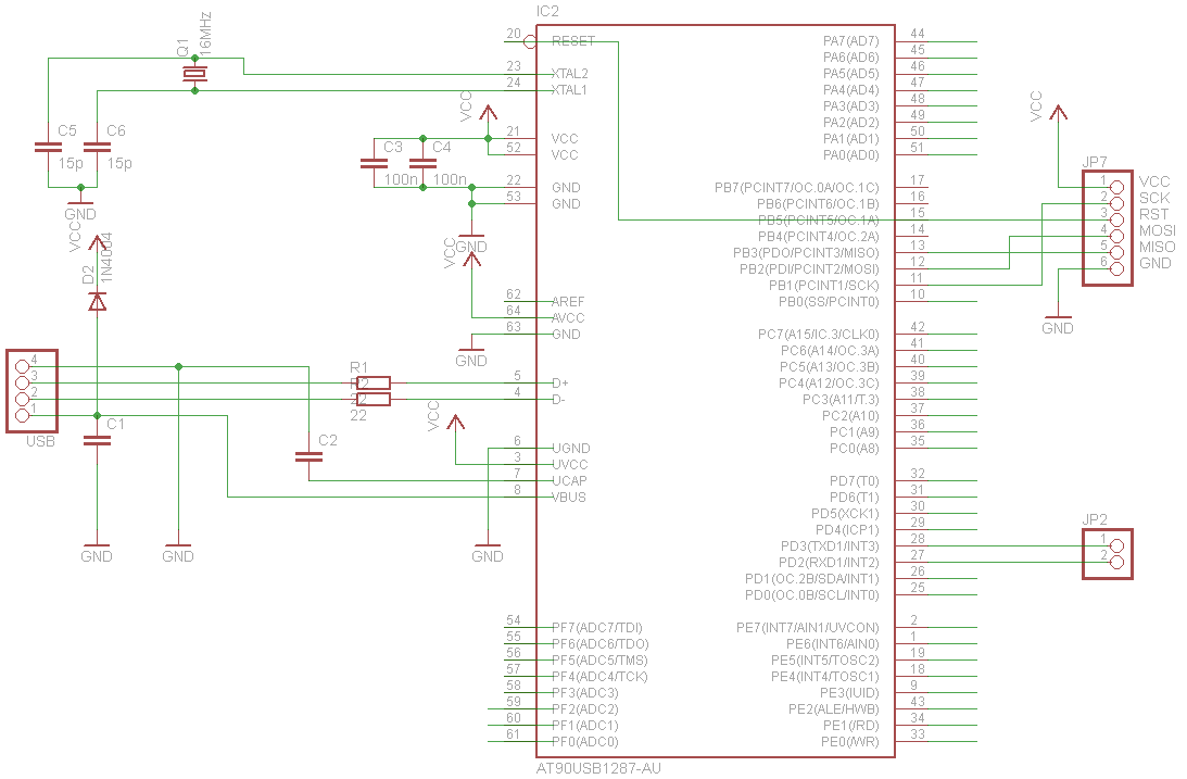

hi,
ich hab ein kleines Board mit der im Anhang befindlichen Schaltung...
darauf befindet sich ein at90usb646 (im Schaltplan zwar 1287 aber
sowieso idente Pinbelegung).
Nun zum auftretenden Problem. Wenn ich das Board via USB an den PC
anhänge, reagiert dieser schon mal gar nicht, also sollte der Fehler
eigentlich am µC liegen (oder?). Als Quarz hab ich einmal einen SMD
verlötet, hab diesen aber zu Testzwecken ausgetauscht, jedoch erfolglos.
Wenn ich die Device Informationen mit dem AVRISP mkII auslesen will
kommt der "Failed to Enter Programming Mode" Fehler.

zwischen Reset und PB5 ist keine Verbindung, hab nur für den Image
Export den Schaltplan bisschen zusammengeschoben...
Hab jetzt HWB mit nem Pullup auf Vcc, da ich den Bootloader mit dem ISP,
sobald ich mich verbinden kann überschreiben werde...
jedoch war die Veränderung der Schaltung erfolglos....

#3058077
Du betreibst den Atmel mit 3.3V vom internen Spannungsregler und hast
einen 16MHz Quarz dran.
Das ist außerhalb der Spezifikation. Für 16Mhz brauchst Du mindestens
4.5V an VCC.
Da Du USB vermutlich benutzen willst musst Du entweder auf 8MHz runter
oder du machst ihn bus-powered mit 5V.
Grüße,
        Simon

ich hab den 16MHz Quarz durch einen 8MHz ersetzt, jedoch leider wieder
ohne Veränderung. Des Weiteren habe ich es auch ganz ohne externen
Oszillator versucht, weil es sollte dann ja der interne 8MHz RC
Oszillator "einspringen" oder?
Ich hab zwar vom internen Spannungsregler noch nichts gehört, bzw. auch
im Datenblatt nichts gefunden, aber das mag nichts heißen, jedoch
betreibe ich mMn den µC mit 5V, da ich die Schaltung gemäß Datenblatt
entworfen habe (S.247 im DB), bis auf den weitern Stützkondensator
zwischen VBUS und GND.
lg

Der ist aber vermutlich nicht genau genug für USB.
Öh. Und warum hast Du dann VBUS und UVCC/VCC nicht direkt miteinander
verbunden?
Mich hatte die Diode verwirrt und ich war davon ausgegangen, dass das
eine Konfiguration wie bei den kleineren at90usb's ist, die einen
3.3V-Regler eingebaut haben, mit dem man eine kleine Schaltung von den
5V USB vesorgen kann.
Viele Grüße,
        Simon

jop, aber wollte damit nur testen, obs an meinem Quarz liegt, oder am µC
bzw. der Schaltung...
> verbunden?
hab jetzt mal die Diode durch ne Drahtbrücke ersetzt, jedoch wieder ohne
Erfolg :P.. Hab die Diode eigentlich nur als Schutz meines USB Ports
eingebaut, und da ich mit Diode auch auf ca. 4.8V VCC gekommen bin,
sollte das ja eigentlich nichts ausmachen...
