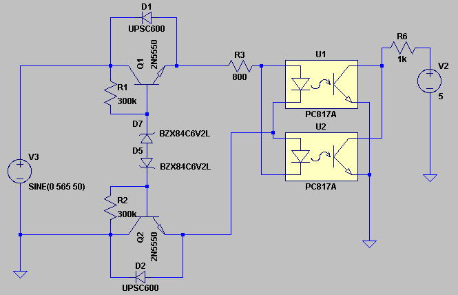

ich habe hier eine Phasenanschnittsteuerung mit einem 2008b aufgebaut.
Gesteuert werden soll nachher ein Tansformator 400V mit spitze 30,35A.
Mein Testaufbau an 400V mit 2 in Reihe geschalteten 40W Glühlampen,
einer Drossel, einem Snubber von RS  und PWM Sollwert funktioniert
soweit.. Dh. wenn ich den BTA40800B Triac einsetze gibts - trotz Tests
mit einem 15Ohm Gatewiderstand (ca. 110mA Gatestrom) - Zündaussetzer
beim Steuern der negativen Amplitude(10-20% und bei ca 85-90%). Mit
einem Crydom HD4850-10 Solid State Relais(galvanisch getrennt)
funktioniert alles tadelos - bis auf dass der 2008b nun immer versucht
weiter zu Zünden.. Der Strom durch die Optokoppler-LED und meinem
Parallelwiderstand fließt ja immer, egal ob die Thyristoren schon
gezündet haben oder nicht.
Vorerst ist mein Gedanke also nun der, zu detektieren ob zwischen A1 und
A2 eine Spannung anliegt und damit dann den Steuerstrom frei zu geben.
(Eine Lösung dafür ist nicht nur für diesen Hack interessant, sondern
könnte auch für eine komplette, galvanisch getrennte, AVRisierung
interessant sein.)
Wiedermal lange Rede kurzer Sinn: Ist die obige Schaltung mit
entsprechend spannungsfesten Bauteilen auch real lebensfähig(mir scheint
eine passende UCE iste jedenfalls bei den 'kleinsignal'-Transistoren
eher nicht zu finden..!? :) ), und wenn nein, wie sonst? :)
Andere Vorschläge?
Vielen Dank und Grüße,
Martin

Martin: Ich muß bei Deiner Frage oben sofort an das Thema
"Nulldurchgangserkennung" denken, das lief hier in den letzten Tag des
Öfteren.
Gruß,
Jörg

@ Uwe: Hmm, ja, wie Joerg schreibt, negativ ist die Spannung schon. Fürs
bessere Verständnis sollte ich eigentlich noch weitere Versuche machen -
dem SSR traue ich aber eher zu mit meinen Bedingungen nachher in der
Praxis klar zu kommen - weshalb ich das wohl eher verfolgen werde.

(Firma: 100nF 0603 X7R) #3058057
Martin M. schrieb:
> ...der Spannungsfall über den Widerstand ergibt aber
> ca. 110mA. Ich habe den Stromversorgungswiderstand des U2008 testweise
> auch noch mal verringert - hat aber nichts gebracht..Keine Ahnung -
Schade. Meiner Erfahrung nach zünden Triacs aus 3 Gründen nicht:
- zu wenig Gatestrom (hier nicht der Fall)
- Zündversuch im falschen Quadranten (hier auch nicht)
- Phasenverschiebung durch die Last so hoch, daß "gerade eben" kein Stom
fließt - aber genau dies sollte der U2008B über den Stromfühlpin und die
Nachtriggerung kompensieren.
