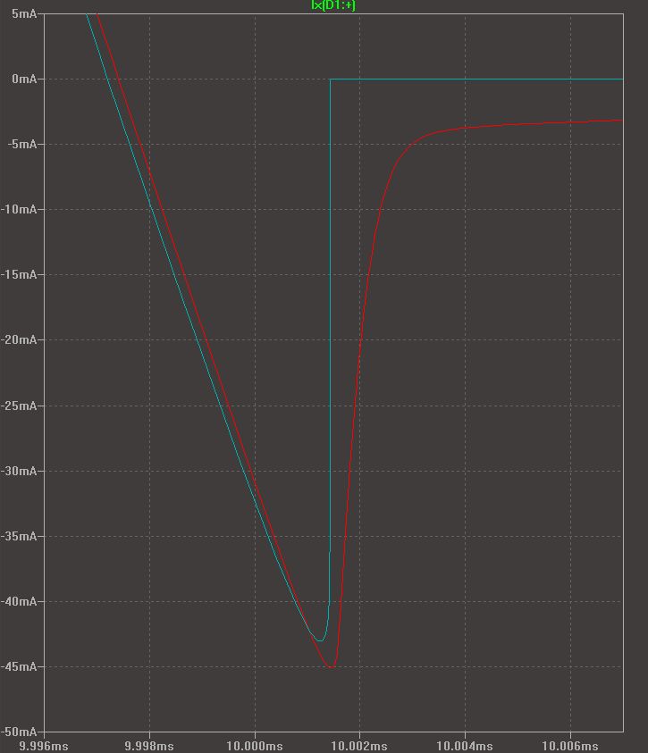

ich möchte mir ein Spice-Modell für eine Diode 40EPS12 basteln. Nun
bleibe ich gerade an der Sperrverzugszeit hängen.
In der anhängenden Simulation steppe ich vier verschiedene Diodenmodelle
durch. Die ersten drei sind selbst erstellt, daß letzte ist das Modell
einer 1N4007, aus den Tiefen des Internets.
Ich finde die Darstellung des Rückstroms aber in allen Fällen ziemlich
unbefriedigend. Außerdem schein Cjo massiv die ansteigende Flanke zu
verschleifen.
Hat jemand eine Idee, wie ich zu einem realistischen Modell komme?
Gruß und Späße
Michael

ja, den habe ich ja auch variiert. (Bei Nr 2 hatte ich mich nur
verschrieben).
Beim Model der 1N4007 (Das ist die eckige Kurve, cjo=20p, tt=4µs) sieht
das aber anders aus, als in der Realität. Das ist schon fast eine
Step-Recovery-Diode.
Mit meine Parametern (cjo=20nF tt=4µs) wird es schon etwas runder, aber
ich nehme mal an, daß ich mit der Kapazität irgend einen anderen Effekt
verursache.
Muß ich jetzt nochmal die Vorlesung zur Halbleiterphysik besuchen?

ich glaube im normalen Spice-Dioden modell wird nur die linke Hälfte des
Pulses bzw. nur die Ladung unter der linken Kurvenhälfte in der Rechnung
berücksichtigt, weshalb die Simulation ohne eine signifikante Kapazität
ein sehr steiles Verhalten liefert. Dies liegt auch daran, dass die
Vorgänge beim Ausräumen / Aufbauen von Plasma in einer pin-Diode im
normalen Diodenmodell nicht enthalten sind. Vielleicht hilft dir dieser
Link http://www.camacho.prof.ufu.br/Tesi_Gustavo_12gen2006.pdf
Dort sind zum Einen die physikalischen Prozesse beschrieben und es wurde
versuch ein Modell zu entwickeln.
