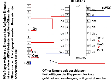

OP #3057843
habe mich mal an den von Euch genannten IC genannt...
Hab mir mal diesen hier von Conrad rausgesucht
http://www.conrad.de/ce/de/product/172596/CMOS-IC-NXP-HEF4017BP-Gehaeuseart-DIP-16-Ausfuehrung-Dezimalzaehler-m-10-decodierten-Ausgaengen-synchr
Und hab dazu eine Schaltung mal entworfen...
Nur weis ich nicht ob das ganze so laufen sollte....
Bitte um Eure Hilfe!
#3058167
Also im Prinzip ist das schon mal richtig. Da der Zähler 10 Stellungen
hat, ist immer ein Ausgangs gesetzt, d.h. nach dem Einschalten läuft
irgend ein MP3-File. "Keiner" geht also nicht.
Wenn Du immer mit "0" anfangen willst, brauchst Du noch eine
Reset-Schaltung am Anschluss 15.
Eins fehlt noch: Wenn der Taster geöffnet wird, hängt der Clock-Eingang
(Pin 14) in der Luft. Das Signal ist dann undefiniert. Du brauchst also
noch einen Ziehwiderstand nach Vdd. Und wenn der Taster wieder schließt,
prellt er. Dann schaltet der Zähler mehrfach weiter. Du musst also noch
entprellen. Dazu gibt es verschiedene Lösungen. Such mal danach.
Gruß Dietrich
#3058244
Der 4017 ist für diesen Fall weniger geeignet, da beim MSM2 (um dieses
Modul handelt es sich wohl), die 10 verschiedenen mp3-Files durch einen
kurzen Tastendruck aufgerufen werden. Eine statische 1 am Ausgang wie
beim 4017 nützt da nichts, es sei denn man steuert damit 10 einzelne
Monoflops an ;-).
Außerdem müssen die Ein- und Ausgänge des Microcontrollers auf dem MSM2
potentialfrei verbunden werden, man braucht also noch 10 Optokoppler.
Mit einem kleinen AVR (z.B. Attiny24) wäre es natürlich einfacher,
aber selbst dann hat man nur 9 Taster eingespart und braucht dafür:
10 OK und einen Mikro, der erst einmal programmiert sein will.
