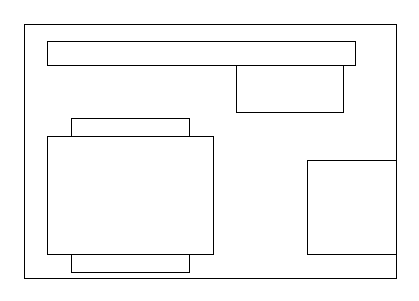

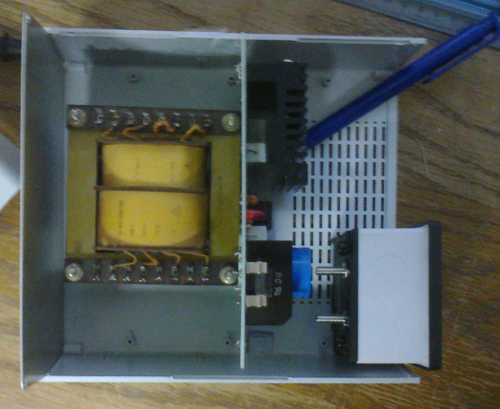

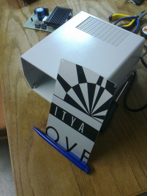

Ich habe den Bausatz fertig gelötet. Ich muss nur noch den IC in die
Fassung drücken und eine transformierte Spannung von maximal 26 Volt
anlegen, um die Schaltung auf Funktion zu kontrollieren. Und genau jetzt
fragte ich mich, wie gefährlich das ist und was ich beachten sollte.
Angehängt ist noch ein Bild von dem Gehäuse und dem Metallteil.

Wenn ich das auf dem unscharfen Bild richtig erkenne, dann ist das ein
Zweikammertrafo und damit recht sicher.
N 85 / 720127
> Selbstbau_und_Sicherheit.pdf
Das ist ein prima PDF, anschauen lohnt auf jeden Fall.

#3057484
Basteln321 schrieb:
> Noch eine Frage: Das Gehäuse hat einen Lüfterschlitz, sollte ich den
> Kühlkörper der Platine möglichst nah dran bauen oder den Trafo?
Optimalerweise sollte der Kühlkörper so stehen, daß die Rippen aufrecht
stehen und oben und unten genügend Raum für die senkrecht nach oben
strömende Luft ist.
Wenn die warme Luft nach oben aus dem Gehäuse raus und von unten frische
zuströmen kann wäre das am besten.

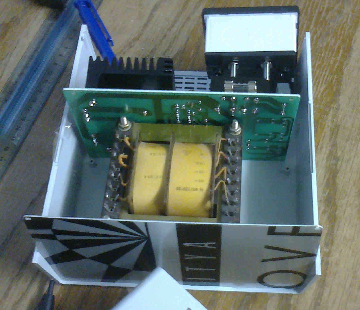

Gast #3057641
Basteln321 schrieb:
> Der Trafo ist ganz schön schwer - wenn das Plastikgehäuse runterfällt
> zertrümmert der schätzungsweise sowieso das Gehäuse.
weniger ideal, kräftige Grundplatte könnte etwas Stabilität bringen?
-Trafo gut festschrauben mit kräftiger Zugentlastung für das Netzkabel
(sonst reißt evtl. das Netzkabel Drähte ab).
-Ausreichender Luftstrom für Kühlkörper wird nützlich sein. Dazu sollte
die Luft auf natürliche Weise durchziehen können (Löcher?). Falls zu
kleiner KK recht heiß wird, ist Platz für der späteren Einbau eines
Lüfters hilfreich.

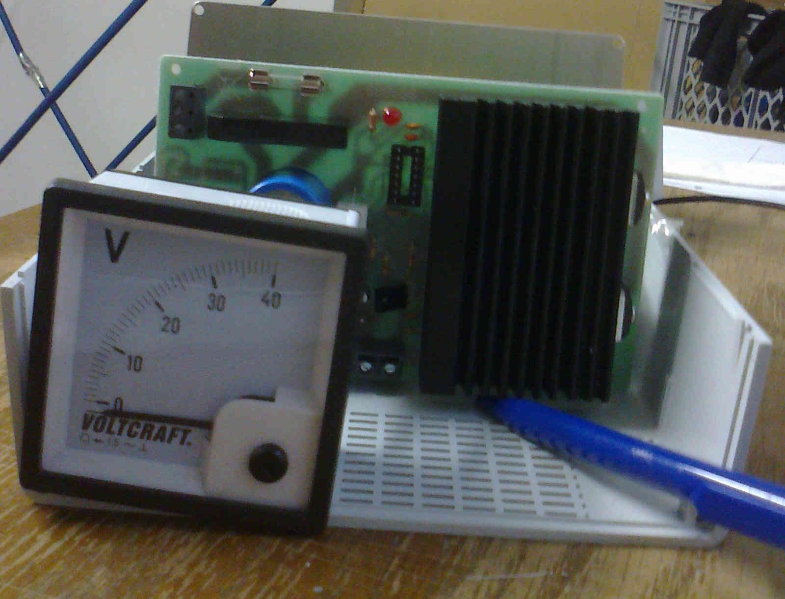

Hmm, das ist das Netzteil, welches keinesfalls die angegebenen 90 Watt
schafft.
Bau auf jeden Fall einen Lüfter ein der direkt auf den Kühlkörper
pustet.
Der Trafo scheint 2 Wicklungen zu haben, 12V3A und 24V 2A wenn ich das
miese Bild erahnen kann. Das reicht nicht für 30V/3A. Aber das macht
nichts, weil es dem Netzteilbaustein auch besser geht, wenn der nicht
volle Leistung bringen muss.
Für ein ordetnliches Netzgerät fehlt aber noch das teuerste: Die
Anzeigeinstrumente. Die einfachen brauchen nämlich jeweils noch eine
eigene Versorgungsspannugn, also noch ein Trafo, noch 2 Gleichrichter,
noch 2 Siebelkos, noch 2 Spannungsregler.
Das Plastikgehäuse ist leider das angesprochenen "billigste". Du
solltest den Trafo auf ein Blech schrauben, das so gebogen ist daß es
stabil wird und dieses Blech in das Gehäuse tun. Da du Blech vermutlich
nicht verarbeiten kann (keinen Biegebank) kannst du auch Aluprofile aus
dem Baumakrt kaufen, so 2cm U-Profil, und aus 4 davon eine ordentliche
Haltung bauen. Vom PLatz her scheint es ja ins Gehäuse zu passen.
Wenn der Trafo angenommen 24V/3A liefert, änderst du die Einstellbarkeit
des Netzteils so, daß es nicht mehr als 2A/24V bringt. Dann passt auch
die Leistung besser zur billigen Konstruktion.
Denn mit vollen Verlusten (1V/3A am Ausgang) ist das so, als ob in dem
Gehäuse eine 100 Watt Glühlampe vor sich hin brät. Aus Erfahrung wirst
auch du sagen: Das wird unangenehm warm.

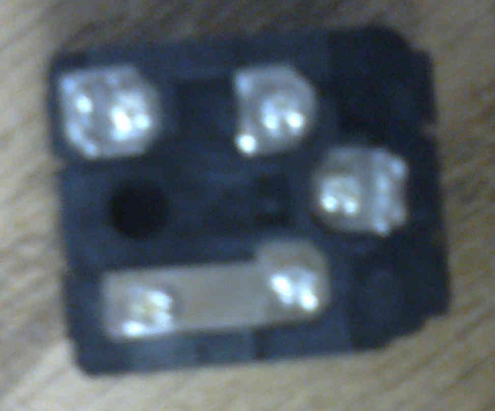

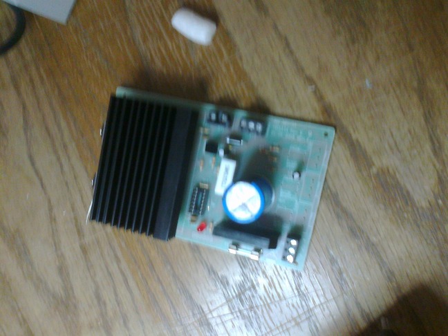

aufzustellen.
(Im Anhang sind 3 Bilder die das verdeutlichen; diesmal hoffentlich das
richtige Format)
Das Voltmeter(AM-72x72) braucht - sofern ich die Anleitung richtig
verstanden habe - keine externe Spannungszufuhr.
Erdung: Ich muss den Schutkontakt des Steckers mit dem Gehäuse
verbinden. Aber wie erde ich die Schaltung und die Buchse? Muss ich den
Eisenkern des Trafos auch mit der Erdung verbinden?
Isolierung: Welche Schrumpfschläuche brauche ich, wie dick müssen die
Drähte sein [am besten ne Bestellnummer von Pollin/Reichelt/Conrad]?
Noch eine Frage zum Gehäuse: Meint ihr das Gehäuse ist groß genug
(Fotos) oder sollte ich lieber ein neues aus Holz bauen?

Sorry, habe was vergessen:
Wie erde ich die Potis? Die habe nur drei Anschlüsse.

Wenn Du nach Foto0056 den Trafo einbaust, wäre eine isolierte Fläche
zwischen Trafo und Leiterplatte sinnvoll (damit die Drahtenden bei evtl.
losem Trafo/Leiterplatte nie einen Kurzschluß bekommen).
Allgemein: Wenn Metallteile von außen erreichbar sind, gehört der
grün-gelbe Schutzleiter auch an einen Trafowinkel. Dank getrennter
Wicklungen DIESES Trafos, sollte für die Sekundärwicklung hier keine
Verbindung zum grün-gelben Pflicht sein.
230V-Anschlüsse sollten weit weg von den Kleinspannungsteilen sein
(falls Draht) abfällt.
Es gibt Kaltgerätesteckdosen mit Sicherung. Das eckige Loch in die
Rückwand bohrt man indem man viele oooooooooooo kleine Löcher bohrt und
den Rest PASSEND ausfeilt. Bei dünnem Blech sollte man vorsichtig feilen
sonst ist alles verbogen!
#3062137
Basteln321 schrieb:
> Ich brauche das Netzteil
> eigentlich nur für Spannungen zwischen 0 und 12V
Dann ist das große 0-40V Einbauinstrument eher schlecht weil a)
Messbereich zu groß ist und b) das ganze Teil schon zu viel Platz
braucht.
Schau dir einmal z.B. bei Reichelt das PM 2-15V oder bei Pollin das 830
170 an.
Grün-gelbes Kabel an eine Befestigungsschraube mit der du den Trafo am
Gehäuse anschraubst. Die Schaltung und die Buchsen bekommen keine Erde.
Gar nicht. Isoliert an die Frontplatte geschraubt.
> Drähte sein
1 qmm reicht dicke - wenn du die Potis am Gehäuse montierst reicht
0,22´er Schaltlitze zur Platine - Schrumpfschlauch so dick das er über
die zu isolierenden Teile passt. Schrumpfschlauch hat meist ein
Schrumpfverhältnis von 3:1 bzw. 2,5:1
Holz ist nicht gerade ein geeignetes Material als Netzteilgehäuse.
