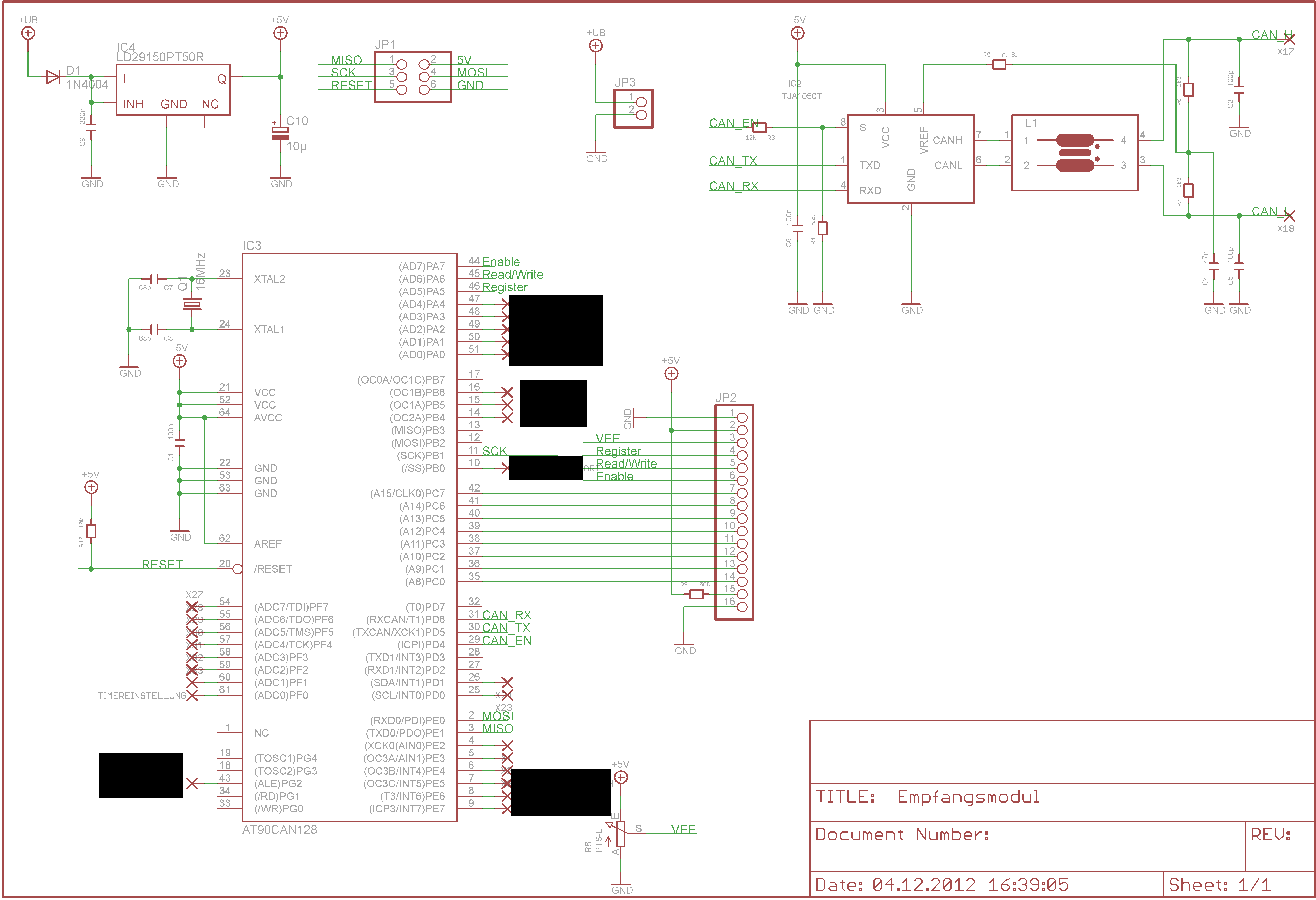

hat schon mal jemand folgendes Phänomen erlebt?
Verwendete Komponenten:
- AT90CAN128
- Atmelstudio 6
- MK II Programmer
- Ausgabe auf 4 zeiliges Display
Ich habe einen kleinen Zähler geschrieben. Wenn der Programmer zwischen
PC und Controller hängt funktioniert das Programm einwandfrei. Sobald
der Programmer aber abgezogen wird, stürzt das Programm ab. Das heißt
der Zähler hört auf zu zählen. Sämtliche andere Anzeigen auf dem Display
bleiben erhalten. Der Absturz erfolgt in unregelmäßigen Abständen (mal
nach 2sec., mal nach 15sec etc.).
Hat jemand eine Erklärung dafür?
von Daniel H. (Firma: keine) (commander)
Wo ist der Schaltplan?
RESET-Pin richtig beschaltet?

Ich tippe mal auf nicht beschaltete Pins, besonders der Reset sollte
upgepullt und mit 100pF gegen GND beschaltet sein.
Ingo

von Duu (Gast)
Hier ist der Schaltplan. Mit einem Kondensator am RESET gegen GND habe
ich es auch schon versucht, aber ohne Erfolg.
von i-Troll (c) (Gast)
Einen ganzen, eigenen 100n Cap am ganzen Controller ... wow,
ausserordentlich grosszuegig.

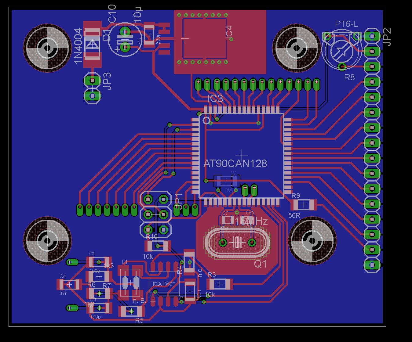

Koennen wir auch noch das Layout sehen ?
von Duu (Gast)
klar kein Problem

es fehlen massig Abblockkondensatoren. Jeder VCC-Pin sollte einen
eigenen 100nF gegen GND kriegen, das Gleiche gilt für AVCC. AREF
könntest du auch intern auf VCC legen, dann müsste noch ein 100nF
zwischen AREF und GND. Da du aber nur einen Abblockkondensator nutzt ist
dieser natürlich suboptimal platziert, der sollte so nah wie möglich an
die jeweiligen (A)VCC/GND-Paare. Wie schon geschrieben könnte auch ein
Kondensator zwischen RESET und GND nicht schaden, Ingo hat bereits 100pF
empfohlen, das AVR-Tutorial auf dieser Seite empfiehlt 47nF, ich selber
habe bisher eigentlich immer 100nF verwendet und es funktioniert ebenso.
Und zum Layout, da sehe ich Einiges was verbessert werden könnte.
Leitungen sind zum Teil unnötig lang oder kompliziert verlegt weil
Bauteile ungeschickt platziert wurden usw.. Allerdings bin ich nicht so
der riesige Layout-Profi, da können sicherlich andere mehr zu sagen,
speziell mit Hinblick auf EMV usw.
von µC-Bastler (Gast)
Duu schrieb:
> klar kein Problem
Was nützt der schönste Stützkondensator, wenn der über hauchdünne
"Fern"-Leitungen angeschlossen ist. Leitungen für hohe Impulsströme
dürfen gerne induktionsarm (breit und kurz) ausgelegt sein.
