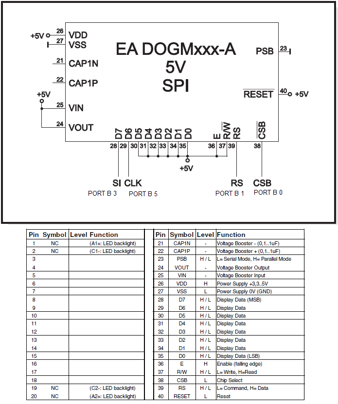

Hallo Zusammen,
Ich versuche gerate meinen DOGM162-a per SPI (5V) in Betrieb zu nehmen.
Kann mir vielleicht jemand erklären, wie ich herausfinde, an welchen Pin
der Slave-select liegt?
Code Axel Düsendieb:
#define PORT_SS PORTB // Port an dem SPI Slave select ist   ??
#define PIN_SS  PB2   // Pin an dem SPI Slave select ist    ??
#define DD_SS   DDB2  // Port/Pin des SS SPI Slave select   ??
Code Tino Kühn:
#define DOGM163_MOSI    PB3     // MOSI, Master out slave in, am Atmega8   PORTB3
#define DOGM163_SCK     PB5     // SCK am Atmega8                          PORTB5
#define DOGM163_SS      PB2     // SS am Atmega                            ??
Slave In (SI) liegt bei meinem ATMEGA328p auf PORTB3
CLK auf PORTB5
/CSB auf PORTB2
RS auf PORTB1
PS: Was ist nun der Unterschied zw. Slave Select und Chip Select?
Wäre eine große Hilfe !
LG
Darko
