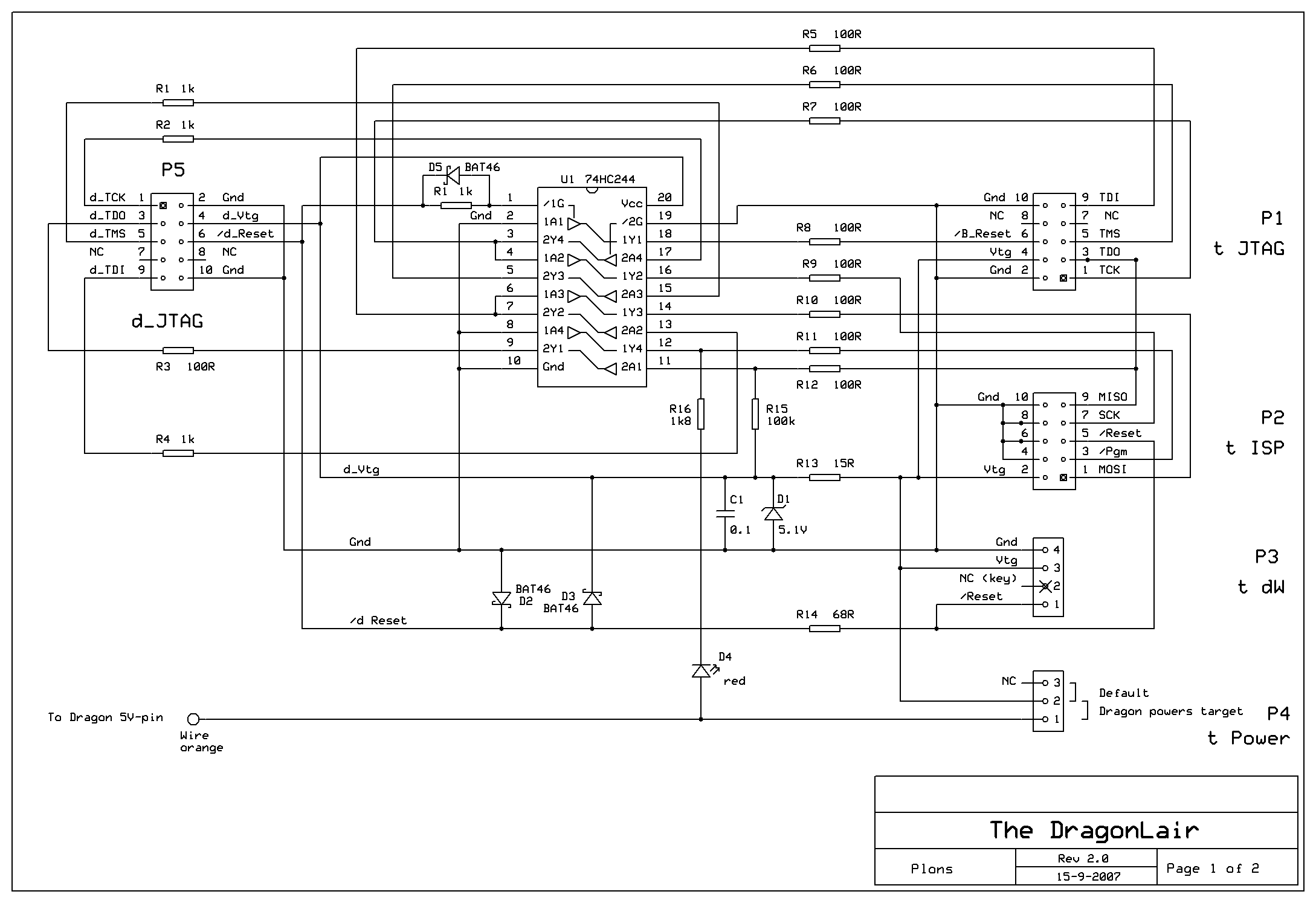

Hi Leute,
viele von euch kennen vielleicht das Dragonlair Projekt für den AVR
Dragon
http://www.aplomb.nl/TechStuff/Dragon/Dragon.html
Ich habe euch mal das wohl aktuellste Schematic hochgeladen.
Scheinbar wird die ISP-Schnittstelle des Dragons nicht angeschlossen.
Trotzdem ist auf dem Schaltplan ein ISP-Ausgang eingezeichnet. Die
Signale kommen aber ebenfalls aus der JTAG-Schnittstelle des Dragons.
Was hat das zu bedeuten? Kann ich damit also die ISP vom Dragon regulär
benutzen?
Scheinbar schon. Aber wieso geht das in dieser Form?
Könnte es irgendwann ein firmwareupdate geben, dass diese Funktionalität
nicht mehr zur Verfügung steht?
danke
edit:
antwort an mich selbst: hier wird erklärt, dass die Anschlüsse von JTAG
und ISP auf dem dragon parallel verschalten sind.
http://n1.taur.dk/permanent/dragonhide.pdf
(auf den letzten zwei Seiten)
