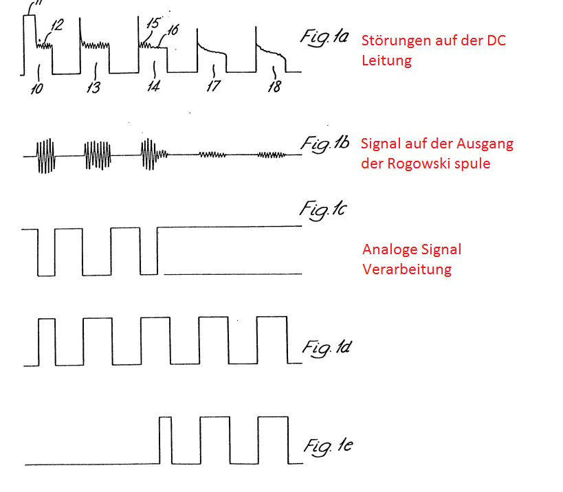

Ja , ist mir auch Klar dass die Rogowski Spule nicht in der Lage ist  ,
DC strom zu messen . bzw eine Signal auszuliefern. das ist der sinn
meine Sache . will Störungen erkennen , die in einem DC Strom auftretten
siehe Anhang

Nochmal mathematisch die Rogowski Spule liefert ein Signal di/dt also
die 1.Ableitung des Stroms.
Wenn ich mir deine gepostete Zeichnung anschaue, sehe ich den
Zusammenhang zwischen Fig 1a und 1b nicht!
Fig. 1b ist schlichtweg falsch! Der steile Stromanstieg und -abfall
jeweils am Anfang und Ende des "Rechtecks muß eine sehr große Flanke in
Fig. 2 ergeben!!!
Wo hast du denn diese Zeichnung her?

 sie stammt aus einer Patent  ,warum verstehst du nicht den Zusammenhang
 das ist  eine Art von Detektion  von Störungen in einem DC-Netz
 man empfängt die Störungen mit einer Erfassungeinheit ( habe mich für
Rogowski spule entschieden, da diese eine große bandbreite hat und nur
di/dt mist) und man verarbeitet das Signal Analog um eine Meldung
Weil das Signal von Fig. 1 differenziert nicht das Signal von Fig. 2
ergibt.
Das habe ich doch beschrieben:
Die erste hohe Flanke ganz links in Fig. 1 hat ein extrem hohes di/dt,
daher müsste auch am Ausgang der R.S. eine Spitze entstehen! Ist aber in
Fig. 2 nicht vorhanden.

Du hast Recht! , die Peak am Eingang des Signals sind auf dem zweiten
Signal eben nicht zu sehen.
Du weißt schon , eine Patent ist ein juristische Dokument und dieses
Punkt wurde nicht behandelt .
meine Erklärung : je Größer der Peak umso kleiner dt dann die Freq
dieses Peak ist so Groß.
endweder man schaltet ein Tiefpass filter um dieses Peaks rauszufiltern
oder
man Koppelt die Ausgangspannung der R.S mit einer Begrenzung Schaltung
(2 parallele Dioden in reihe mit einem Widerstand) um einen bestimmten
Band von dem Signal abschneiden zu können
oder denkst was anderes ?
