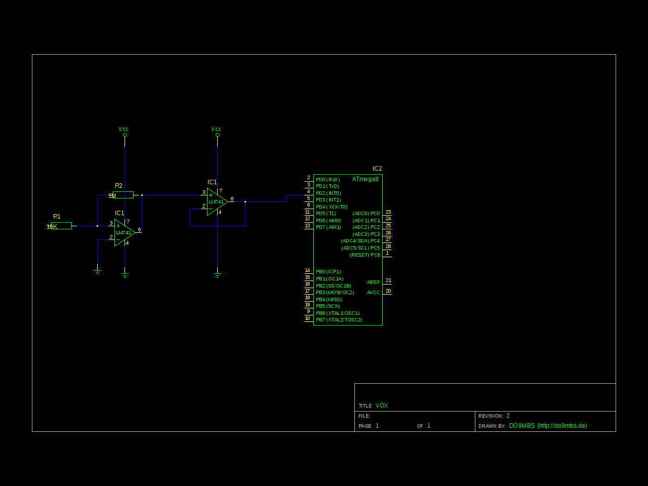

ich möchte mit einem LM358 (invertierender Verstärker) den INT0 Eingang
des Atmega8 triggern. Mein Problem dabei ist, dass immer die Spannung
(fast) zusammenbricht, wenn ich den Ausgang des LM358 an den Eingang des
AVR (PortD Pin2) hänge.
Laut Dokumentation liegt der Eingangswiderstand des AVR aber bei ca.
5Mohm.
Funktion:
Wenn ein Signal am OP Eingang anliegt, soll über INT0 getriggert ein
Port auf ein gewisse Zeit auf 1 gesetzt werden.

#3058373
Funktioniert jetzt auch IC1 und dessen Beschaltung richtig?
Selbst mit 0V am Eingang gibts nur eine Lösung: Der Ausgang hängt auf
+VCC oder soviel, wie der 741er eben schafft.
Was willst du da genau vergleichen?
Warum nutzt du nicht den internen Komparator?
OP #3058413
ja, das funktioniert jetzt richtig.
In meinem Schaltbild hat sich ein kleiner Fehler eingeschlichen ;-( es
handelt sich nicht um den 741, sondern um den LM358.
Ich detektiere damit ein (unter Umständen kleines) NF Signal (max 1Vss),
und schalte dann über den Atmega einen Port auf 1.
Der erste LM351 übersteuert gnadenlos, und liefert mir am Ausgang ein
Signal, mit dem ich den AVR triggern kann.
Das Ganze benutze ich zur Umschaltung auf Sendebetrieb an meinem
(Amateur) Funkgerät.
Eigentlich wollte ich hinter dem OP einfach ein Monoflop hängen ... ich
hatte aber leider keines zur Hand ... deswegen der Atmega8.
Die Idee, dass mit dem internen Komparator zu machen ist nicht schlecht
... das werde ich auspropbieren.
OP #3058917
Michael schrieb:
> hm... komische art... und wofür brauchst du dann den impedanzwandler vor
> dem Atmega?
Das war nur aus "Verzweiflung", weil mir die Spannung immer
zusammengebrochen ist ...
Nachdem ich mittels
> DDRD = 0x00;
den IO Port als Eingang gesetzt habe, habe ich den Impedanzwandler
wieder entfernt (ich hatte aus versehen das Register DDRB komplett aus
Ausgang definiert (0xFF).
Ich nutze jetzt aber den Komparator Eingang des Atmega's ... das
funktioniert wunderbar.
Wie würdest du das umsetzen? Bin für Anregungen immer dankbar!
