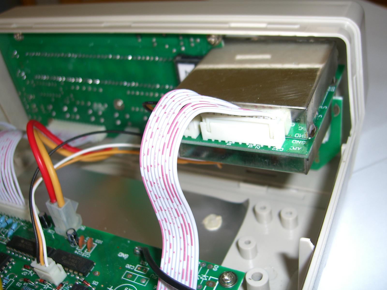

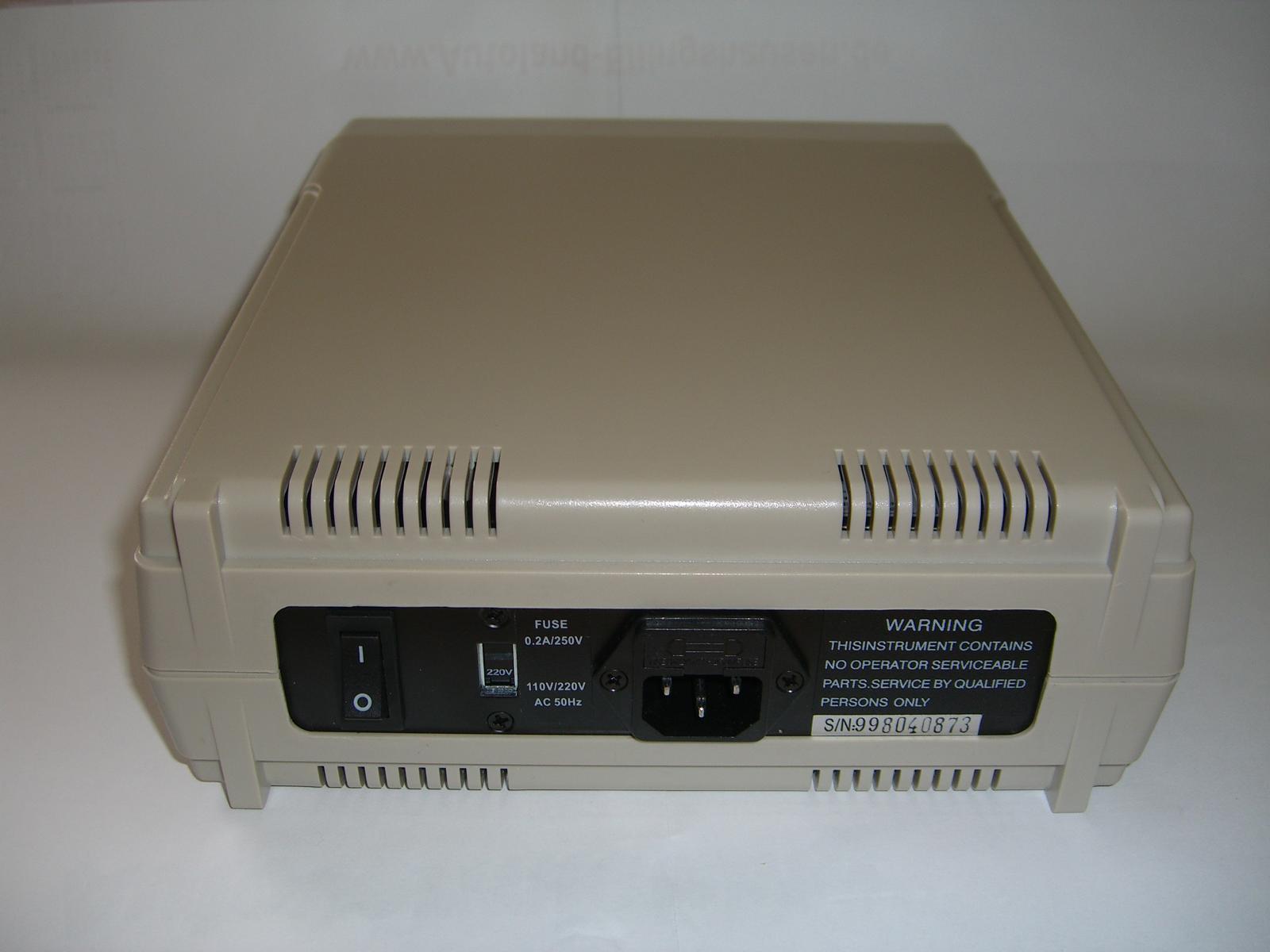

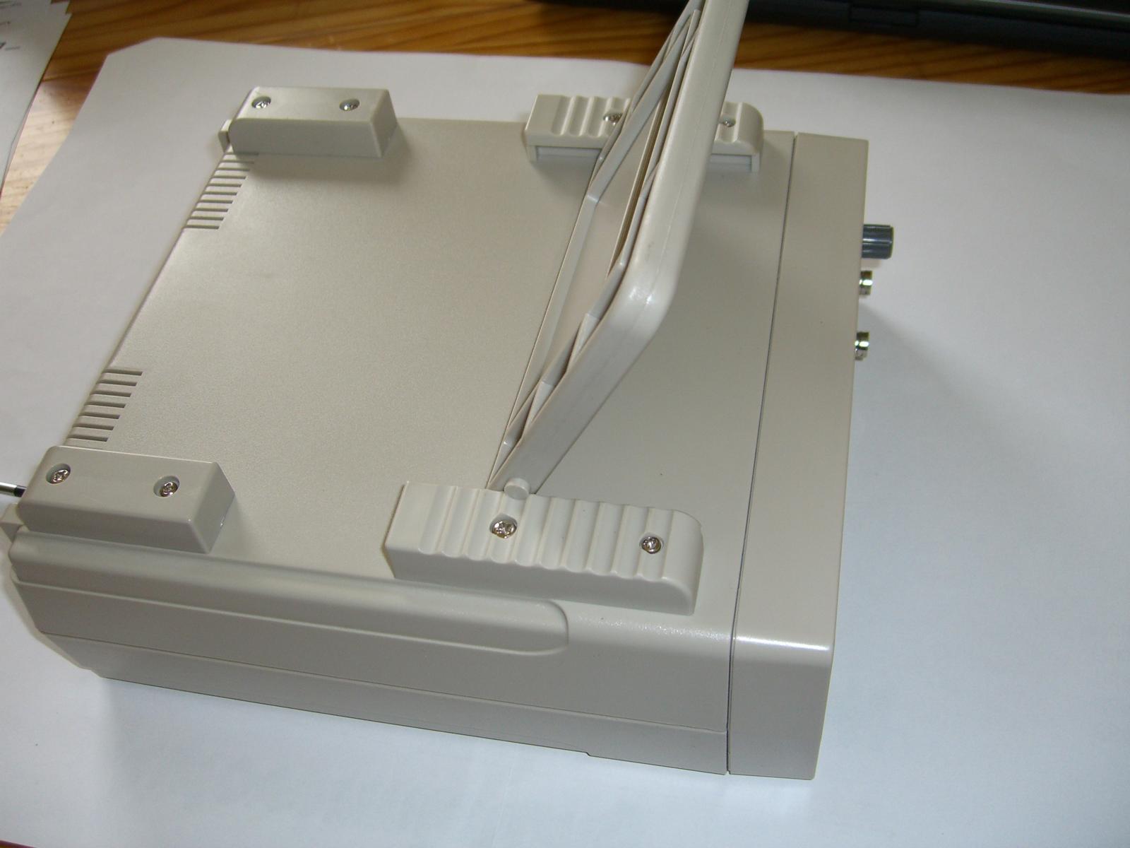

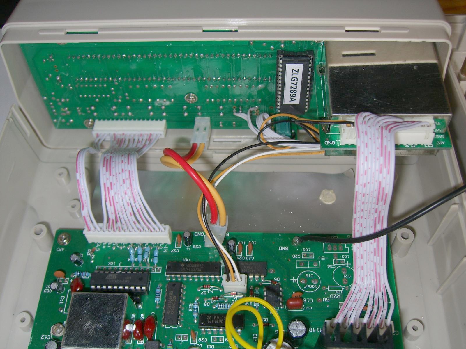

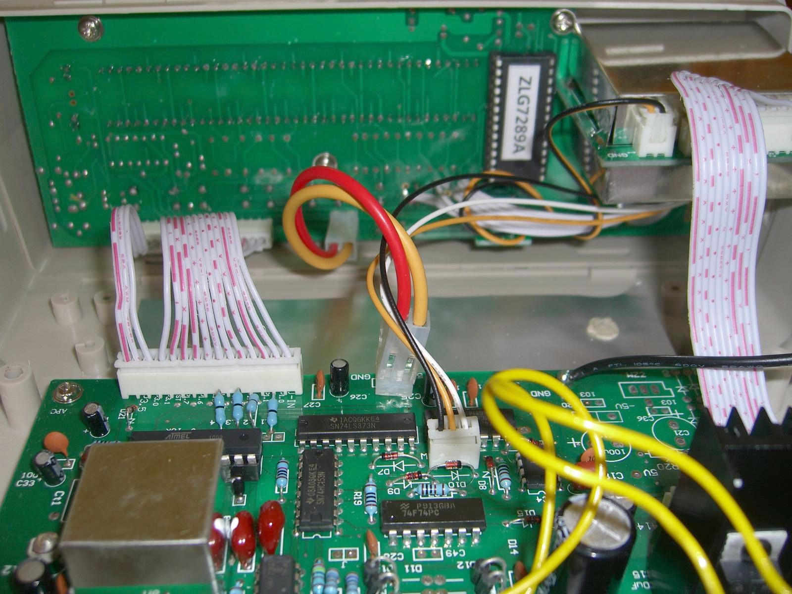

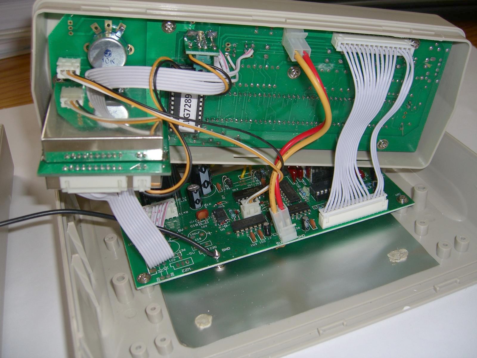

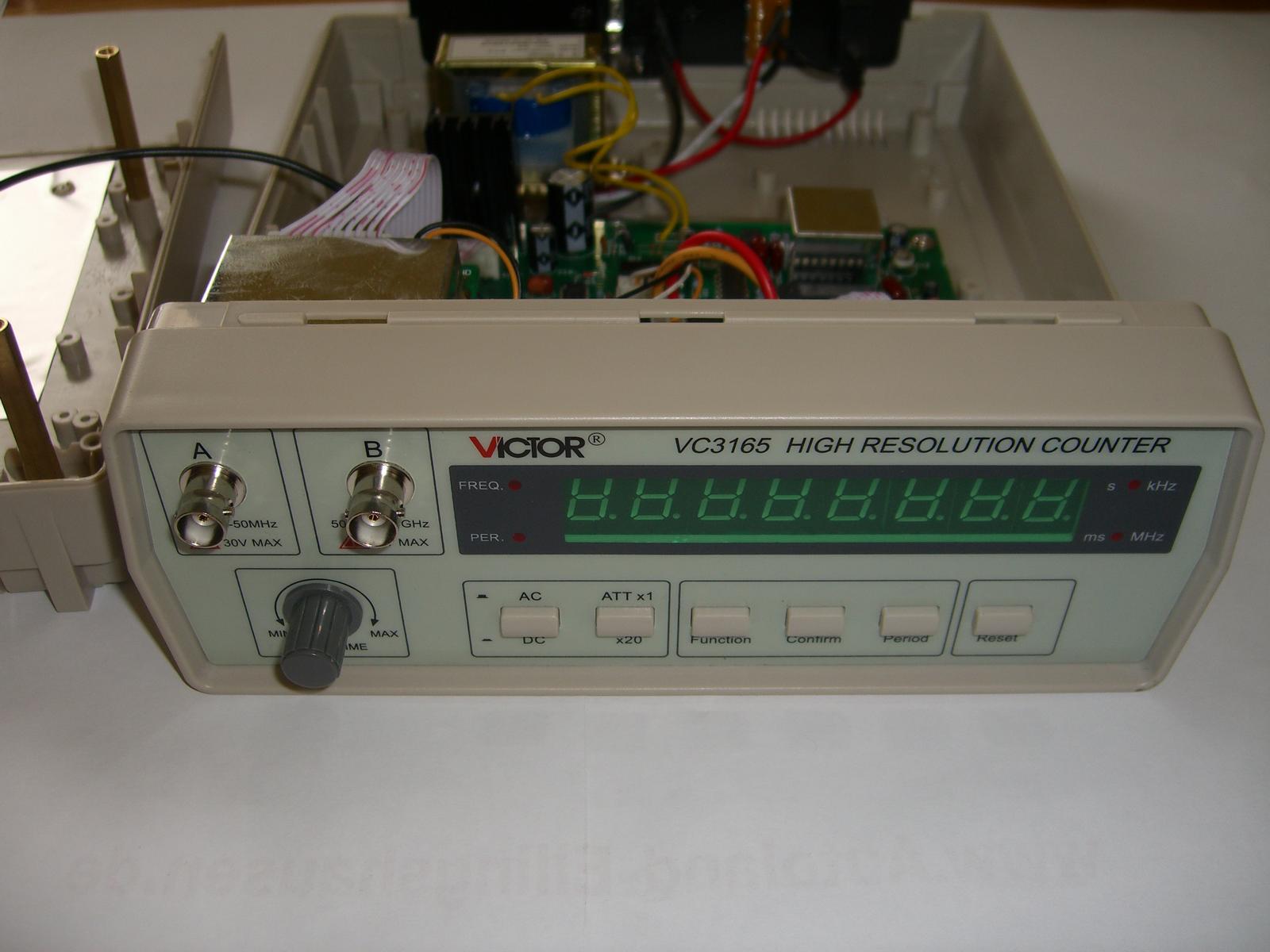

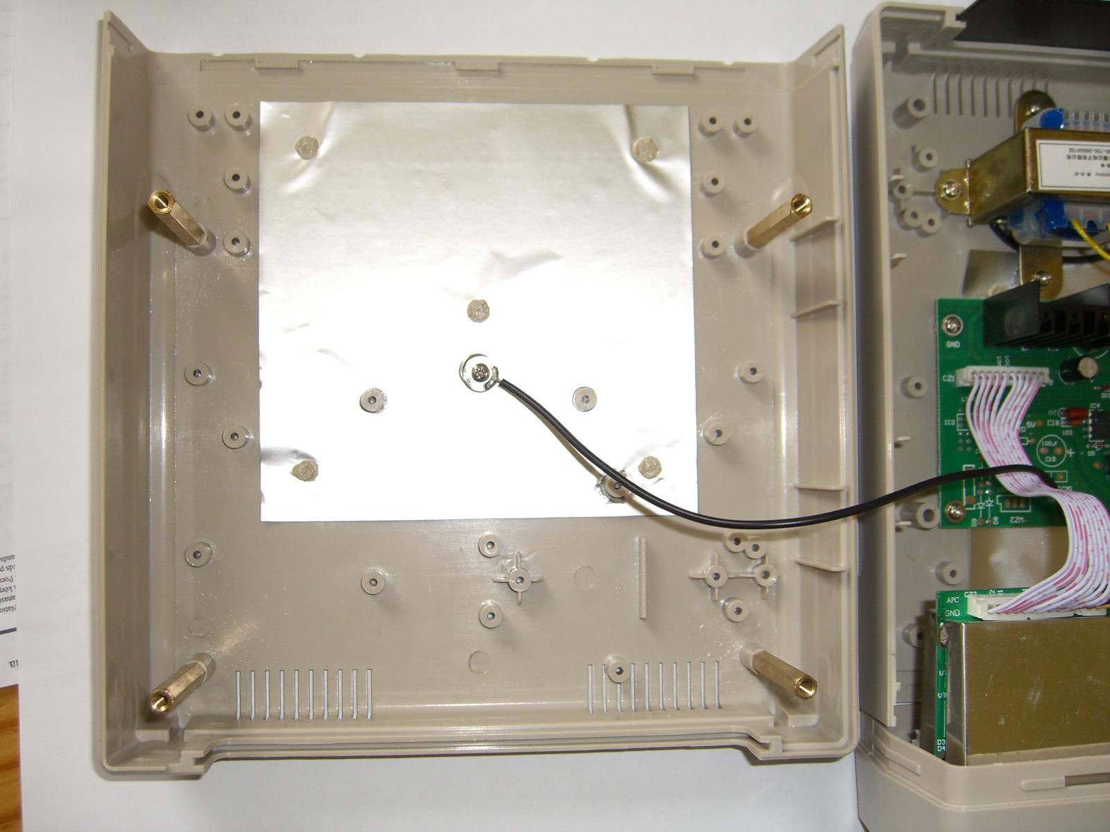

Hallo, vielleicht sucht ja jemand auch gerade nach einem günstigen Frequenzzähler... Bei eBay sind die u.g. häufig vertreten Frequenzzähler, 8 stellig, bis 2400 MHz, zwei Eingänge Beitrag: „Was taugt dieser Frequenzzähler“ Frequenzzähler, 8 stellig, bis 2400 MHz, zwei Eingänge Victor VC-3165 / Velleman DVM13MFC2 sind identisch. Hier mal ein paar Fotos aus dem Inneren (...China Schr....) Diese Geräte fallen unter die Rubrik – schauen wir mal, ob DER das AUCH anzeigt! Absolutes Spielzeug!! Selbst der Netztrafo brummt hörbar! Hilft bei Kaufentscheidung sicherlich weiter ;-) Gruß Thomas
...hey, wurde doch solide Logik verbaut... 74LS... und der gute 74F74 :-) Dachte die F-Serie gibts garnicht mehr... 70 EUR sind eindeutig zu viel für das Ding :-)

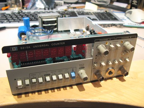

lukas schrieb im Beitrag #3058693:
> SCHAUT FAST AUS WIE BEI HP

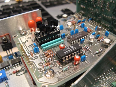

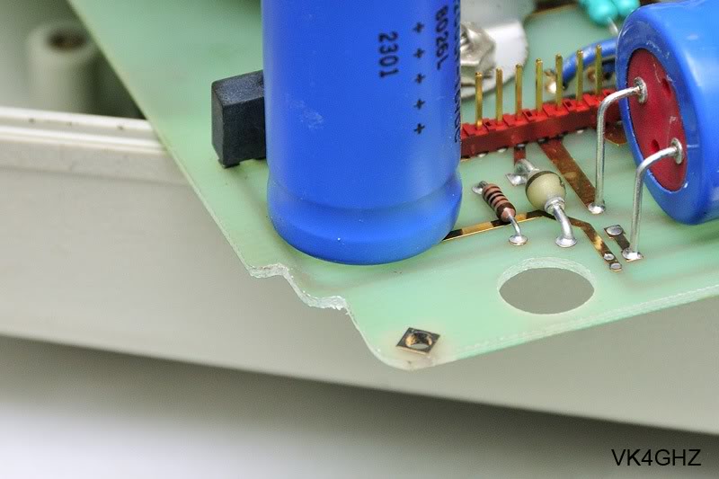

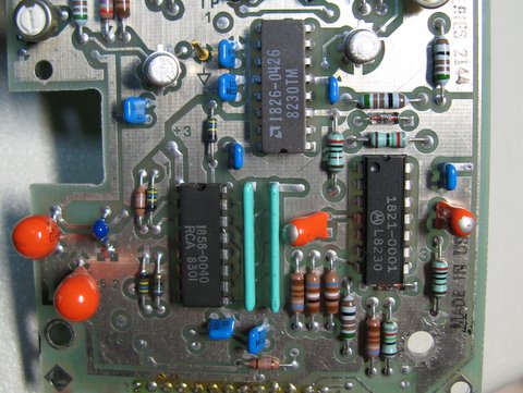

Wie Bitte?? Hast Du z.B. mal in einen HP 5315A hineingeschaut?
Man beachte dabei die vergoldeten Leiterbahnen!
Hans Franz schrieb: > Man beachte dabei die vergoldeten Leiterbahnen! WO bitte ist da was vergoldet ? Vielleicht guckst Du selbst erst mal rein, bevor Du solch Unfug schreibst
Barney Geroellheimer schrieb: > WO bitte ist da was vergoldet ? Vielleicht guckst Du selbst erst mal > rein, bevor Du solch Unfug schreibst Vielleicht informierst Du dich lieber erst einmal richtig, bevor Du solchen Unfug schreibst! Die bis Ende der Siebziger gebauten 5315A hatten vergoldete Leiterbahnen. Die grüne Lakierung der Leiterplatte kam erst Anfang der 80er bei diesen Geräten auf.
Muss das hier wohl eine Faelschung sein.
Barney Geroellheimer schrieb: > Muss das hier wohl eine Faelschung sein. Die Bilder habe ich auch schon gefunden. Schau doch mal genau hin, das Gerät ist zu neu. DateCode der IC's 82/83, die 7-Segment-Anzeigen sind rot anstatt orange, im Bild 1 sieht man die grüne Hauptplatine. Tippe in google "hp 5315a PCB" und schau Dir die ersten beiden Bilder an.

Ich denke, hier kann man's einigermaßen erkennen.
@Thomas K. (ek13) Hast Du auch mal Messungen gemacht oder wie kommst Du zu dem Urteil "Taugt nix, China Schrott". Steht auf dem Quarz irgendwo was drauf ? Auf den Fotos kann ich nichts finden.

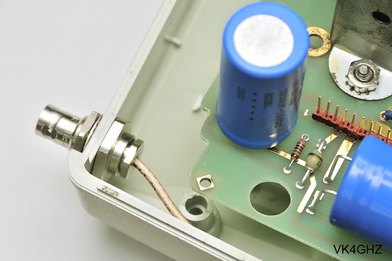

Hans Franz schrieb: > Wie Bitte?? Hast Du z.B. mal in einen HP 5315A hineingeschaut? > Man beachte dabei die vergoldeten Leiterbahnen! Blöd nur, dass sie bei diesem "China-Schrott" auch vergoldet sind. haha das ist ein guter Fail.
Michael schrieb: > Blöd nur, dass sie bei diesem "China-Schrott" auch vergoldet sind. haha > das ist ein guter Fail. Bleib mal auf dem Teppich! Wenn, dann nur die Pads und nicht die kompletten Leiterbahnen! Zudem ging es ums innere Aussehen, bezogen auf die Aussage von Lukas. lukas schrieb im Beitrag #3058693: > SCHAUT FAST AUS WIE BEI HP
#3059354
Was soll mir die Vergoldung jetzt bringen? Korrosionsschutz erreicht man auch mit einem billigen Lack.
Scheint ja zu funktionieren.
Ich bin erstaunt, wie viel da drin ist, ich hätte bei dem Preis
erwartet, daß man das Innenleben ganz auf die Frontplatine reduziert
hätte, ein Vorteiler, ein uC, ein Quarz, ein Display, fertig.
Schade, daß er keinen galvanisch getrennten USB Anschluss hat.
