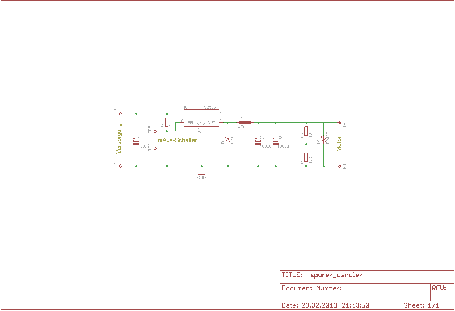

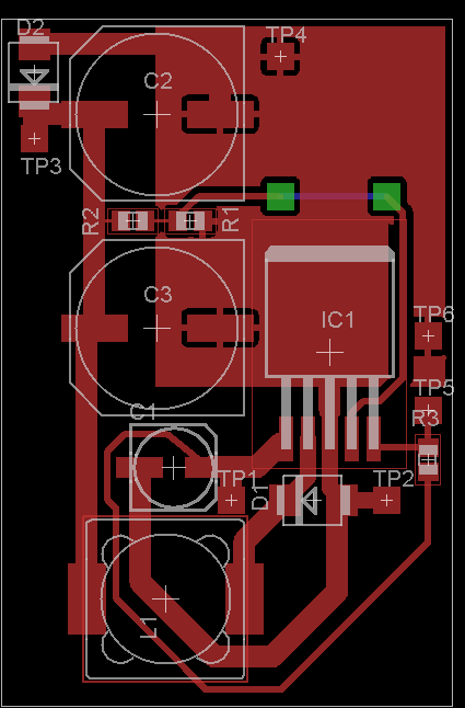

Hallo Elektronikprofis!
Ich habe einen Step-Down-Wandler für einen Motor, der mit 2.4V und ~1.5A
betrieben wird, gebaut. Der Wandler wird über einen 7.4V LiPo-Akku
versogt und soll mit einem Schalter per Enable ein- und ausgeschalten
werden können.
Da dies mein erster Versuch ist ein Layout für einen Abwärtswandler zu
erstellen, und die Komponentenplatzierung relativ kritisch ist, bitte
ich euch um ein Review der Platine.
Zum besseren Verständnis habe ich noch den Schaltplan angehängt.
Danke für die Hilfe!

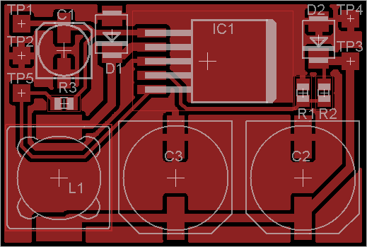

OP #3059160
Hallo!
Danke für die Kritiken!
Ich habe nun versucht so viele Punkte wie möglich aus dem sehr
lesenswerten PDF zu berücksichtigen. Wie man aus dem ersten Entwurf
erkennen kann habe ich keine Ausbildung in Elektrotechnik.
Probleme hatte ich noch mit der Verbindung der verschiedenen Widerstände
(sehr weite Strecken) und der Diode D1. D1 sollte möglichst nahe bei
C2/C3 sein, aber auch möglichst nahe an der Spule und am Ausgangspin von
IC1 sein.
Wie könnte ich dies noch verbessern?
Danke für eure Hilfe!
@Simon K.:
Ja
Gast #3059194
Ich würde das ganze zweiseitig ausführen und an der Unterseite der
Platine ne saubere Massefläche machen. Dann durch ausreichende DuKo's
dafür sorgen die Stromwege möglichst klein zu halten
Gast #3059337
Es ist deutlich besser geworden.
Noch gefällt mir der Platz von C1 nicht. So nahe wie möglich an Pin 1,
also im aktuellen Layout zwischen L1 und C3.
R1, R2 und R3 müssen nicht unbedingt da rechts sitzen. Bei R3 ist es
völlig egal, R1 und R2 würde ich nahe an TP3 abgreifen lassen. Da die
Ausgangs-Cs doppelt sind, wäre der Platz zwischen den beiden für den
Teiler nicht ganz schlecht.

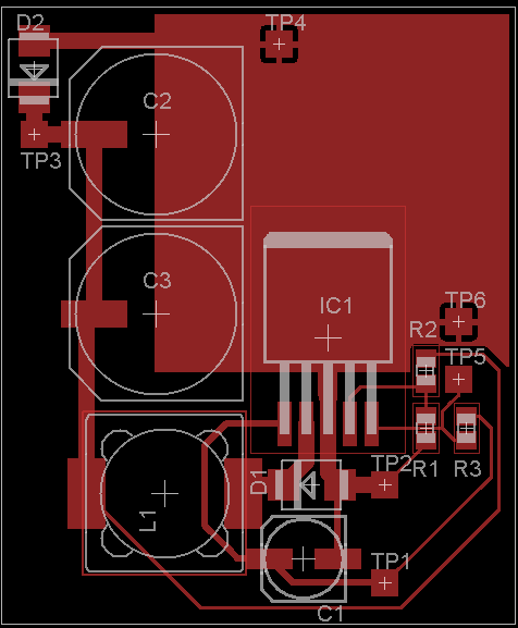

OP #3059859
Hi!
Hier nun mein dritter Versuch.
Ich habe versucht nun alle Vorschläge bestmöglich einzubauen. Einziges
Problem ist noch die Verbindung R1/R2 zum Feedback-Pin. Diese ist etwas
lang,  und ich muss eine Brücke einsetzen um GND nicht zu unterbrechen.
Ist diese Maßnahme in Ordnung?
PWM verwende ich (noch) nicht, da ich einen Step-Down-Wandler zu
Übungszwecken bauen wollte. Müsste ich im PWM-Betrieb das Tastverhältnis
dynamisch über die Laufzeit anpassen um den Motor gleichmäßig zu
betreiben? Die Akkuspannung reicht ja von 8.4V bis 6.6V.
