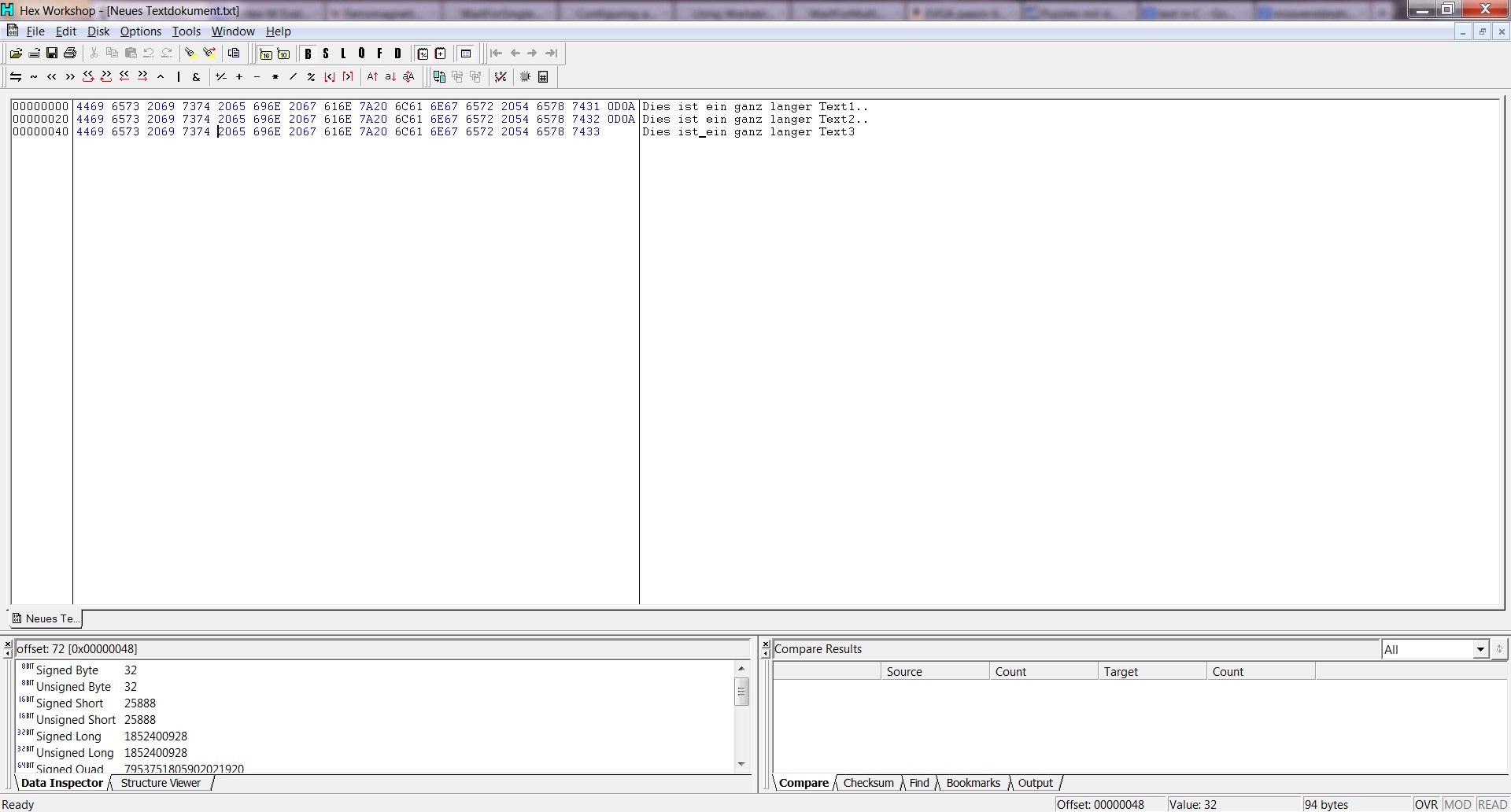

Gast #3059081
Danke Hmm,
Stell Dir vor Du hast eine Datei die 3 Zeilen enthält. Jede Zeile ist
mit 0x0D 0x0A getrennt (siehe Anhang).
Wie kriege ich alle Zeichen der Datei (samt CR und LF) in einem Array
ohne das Reinpatchen der CR und LF. Wohlgemerkt ich verwende kein
printf.

Gast #3059182
Also nochmal:
Die Datei will nicht jedes mal lesen, sondern ich will sie statisch
anbinden.
Es besteht die Möglichkeit die Datei in C zu exportieren. Dadurch ist
sie aber nicht mehr schön lesbar in Quellcode , wegen des Hexacode.
static Array[1000]={ <0x..><0x..><0x..>............}
                       D     i     e    s  ........

Gast #3059216
ich hab folgendes probiert:
#include <stdio.h>
#include <conio.h>
#include <stdlib.h>
int main(int argc, char* argv[])
  char  Text[]=
  "Dies ist ein ganz langer Text1\r\n"
  "Dies ist ein ganz langer Text2 \n\r"
  "Dies ist ein ganz langer Text3 \r\n";
  FILE * pFile;
  pFile = fopen ( "myfile.txt" , "wb" );
  if(pFile)
    fwrite (Text , 1 , sizeof(Text) , pFile );
    fclose (pFile);
  else
    printf("Datei konnte nicht geöffnet werden \n");
  printf("%s",Text);
  getche();
        return 0;
Es legt an der Reihenfolge von  \n und \r
soll: \r\n.
Danke Euch allen für die Hilfe.
