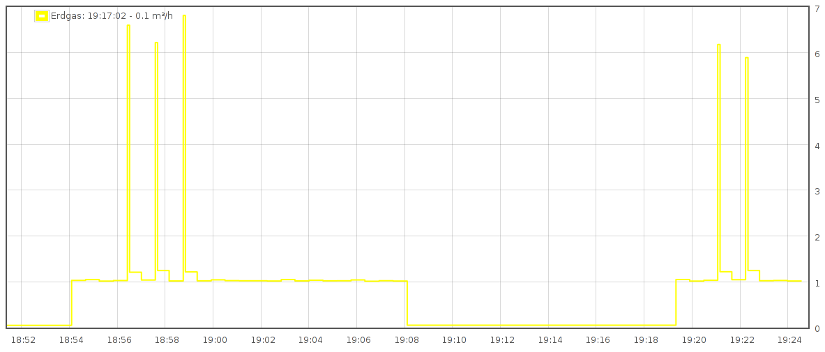

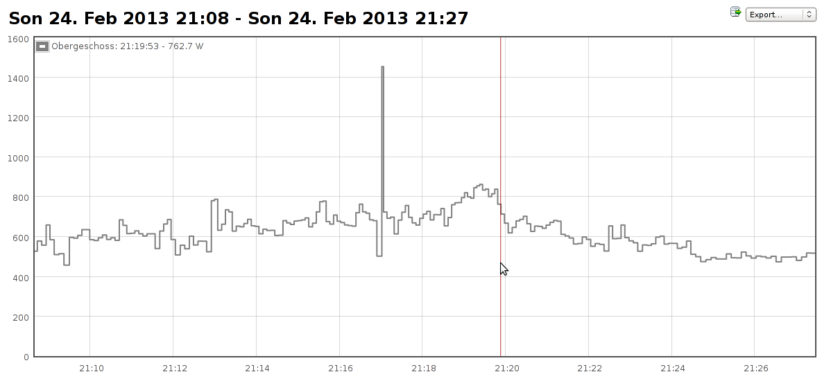

Hallo Gemeinde,
ich rätsel schon seit Tagen an einem Problem.
RaspberryPI GPIOs via poll() auf "/sys/class/gpio/gpio%d/value" ...
Funktioniert eigentlich perferkt, bis auf diese blöden Spitzen :-/
Der Interrupt wird von einem Reed ausgelöst, ich dachte erst der prellt,
aber zwischen den Impulsen liegen regelmässig 5-6 Sekunden!
Hat jemand eine Idee?

Ach, da gibt es noch wichtige Teile vom Code, die noch nicht gepostet
wurden. Das kann ich dann ja auch nicht wissen.
Also habe ich mich geirrt.
Aber gelbe Linie auf weissem Grund izt auch schwer zu erkennen.
