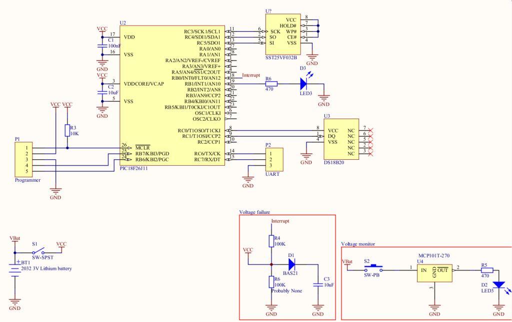

Ich bin dabei mir einen kleinen Temperaturlogger zu entwickeln. Dieser
wird mit einer Batterie versorgt. Nun kam mir die Idee, um Strom zu
sparen den Flash(SST25VF032B) über den PIC18F26J11 zu versorgen. Im
Datenblatt des Flash wird ein Schreib/Lösch Strom von 30mA angegeben.
Der µC kann aber maximal nur 25mA liefern. Ist es möglich dies mit einem
Kondensator zu Puffern? Also Pin hochziehen um den Kondensator zu laden,
kurz warten dann den Schreibvorgang beginnen.
Funktioniert dies? Oder ist das völliger Unsinn?
Anbei das Datenblatt des Flash Speicher und meinen aktuellen Schaltplan.

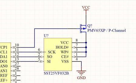

Wenn du dir unsicher bist spendier dem teil hald nen pnp-transi oder nen
p-channel-mosfet (<10ct)....

Achso ja klar ein Mosfet. War wohl schon ein bisschen spät =).
Ich habe es nun in die Schaltung eingefügt.
Stimmt das so?
von Dominic A. (neo123)
Ich denke ich habe nun die richtige Schaltung.
Aber noch eine kleine Frage:
Geht der Flash kaputt wenn an den Eingängen also an dem SPI Interface
oder an dem CE Pin eine Spannung anliegt ohne das er versorgt ist?
Du musst das Datenblatt auch lesen, nicht nur anhängen. Auf Seite 22
steht:
>D. C. Voltage on Any Pin to Ground Potential . . . . -0.5V to VDD+0.5V
Ist also nicht so schön.
