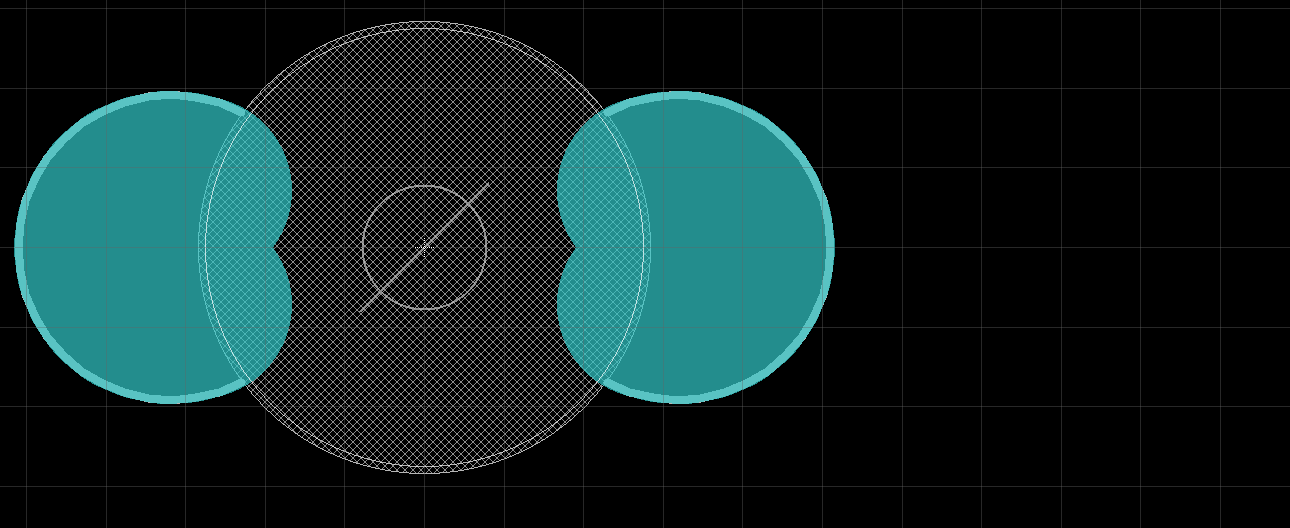

ich zeichne gerade ein Bauteil in Eagle (Siehe screenshot). Eigentlich
benötige ich eine große Bohrung in der Mitte und zwei kleinere daneben.
Füge ich links und rechts einfach zwei weitere Bohrungen ein, die sich
überschneiden, meckert der DRC-check.
Ich habe nun versucht die Umrisse der vorher eingezeichneten Bohrung mit
einer 3mm-Linie im Milling-Layer nach zu zeichnen.
Kann ich nun davon ausgehen, dass der Fräser die Fläche tatsächlich so
ausfräst wie man sie im Zeichenprogramm von Eagle sehen kann? Oder
könnte es sein, dass das Loch dann doch größer wird? (in dem Fall würden
ein paar Leiterbahnen mit weggefräßt werden)
Wow, das muss ja ein Riesenloch sein. Nimm aber besser eine 0,01mm Linie
im Layer Dimensions, das ist bei den meisten Herstellern der Layer für
die Fräskontour, ausserdem nutzt Eagle ihn zu Abgrenzung der Polygone
und zur Prüfung des Abstands Kupfer zur Boardkontour.
Fräskante ist die Mittellinie deiner Kontour, NICHT die Aussenkante.
Darum auch 0,01mm Breite.
