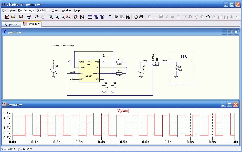

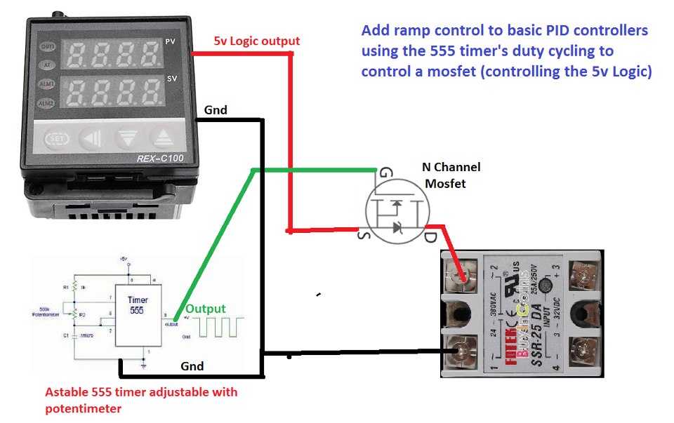

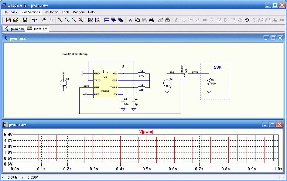

von tobse (Gast)
Nein ich benötige das die Temperatur langsamer steigt. Das verwendete
Heizelement macht 2,5°C/s ich benötige aber 1,5°C/s. Das ganze habe ich
mir so wie in der angehängten skizze vorgestellt.
von Georg G. (df2au)
Bist du sicher, dass du bei dem Relais rechts nicht Eingang und Ausgang
verwechselt hast?
von tobse (Gast)
> verwechselt hast?
Ja ist verwechselt (skizze ist nicht von mir)

> Wir diskutieren dann hier ob die Lösung geht...
Ok
Ich will mit einen PID Rex C100, ein Heizungselement regeln.
Als Heizungselement dienen 8x r7s in reihe geschalten mit einer gesammt
Leistung von 400W. Die Temperatur würde durch das langsame ein und aus
schalten zu schnell steigen, der PID regler hat keine Rampen funktion wo
sich die geschwindigkeit regeln lassen kann.
Nutzen will ich den PID Regler, das SSR und das Heizelement
Vorgestellt habe ich mir das ganze so, wie in der Skizze.
Der Regler schaltet den Ausgang ein und durch die höhere frequenz wird
der Ausgang getriggert und dadurch sollten ein pwm ähnlicher Effekt
enstehen.
Das ganze fällt mir schwer in Worte zufassen.
Mir ist bewusst das ein "besseres" PID das Problem lösen würde, z.b.
ospid der hat ja einen PWM Ausgang.

von MaWin (Gast)
> Das ganze habe ich mir so wie in der angehängten skizze vorgestellt.
Was ist denn  das für ein Käse.
Der gezeigte Regler macht eine adaptive PID Einstellung auf die
Regelstrecke.
> Das verwendete Heizelement macht 2,5°C/s ich benötige aber 1,5°C/s.
Der Regler kann sowieso keine Rampe steuren,
sondern hält nur eine konstante Temperatur.

von Helmut S. (helmuts)
@tobse
Deine Schaltungsidee passt schon.
Im Anhang ist eine Simulation mit/für LTspice. Schau dir meine
Bauteilewerte an. Bau es genau so auf. Die .asc Datei ist der Schaltplan
für die Simulation.
Helmut
Du vergist das er eine Solidstate Relais benutzen will und die gehen so
nur an Wechselspannung. Also kommen da am Ausgang nur Perioden der
speisenden Spannung raus.
von Michael (Gast)
MaWin schrieb:
> 160 GradC in 405 Sekunden heisst ja noch lange nicht 2.5 GradC pro
> Sekunde. Wie viel Dummheit grassiert eigentlich in Deutschland ?
Herrlich, Manfred, wie treffend du das ausdrückst.
Selbst unter der (völlig fälschlichen) Annahme einer linearen Erwärmung
kame man auf nur 0.4°C/s. Damit wäre dann aber nur der Effekt der
Wärmekapazität und nicht der durch Energieabgabe an die Umgebung erfaßt.
> Du vergisst das er eine Solidstate Relais benutzen will und die gehen so
Nein das habe ich nicht vergessen. Ich hoffe sogar, dass da eine
Nulldurchgangserkennung drin ist und nur ganze Schwingungszüge
durchkommen. Deshalb macht es auch keinen Sinn asynchron mit vielen 10Hz
zu modulieren um ca. 50% PWM zu bekommen. Ich würde da mit kleiner
Frequenz (eher 5Hz) modulieren.
Erinnert mich an unser SPICE-Lampenmodell. Aber irgendwie finde ich den
Thread wie die Politik-Dinger. Ab nach dev/null

Wenn es zu schnell heizt, dann ist der D-Anteil des Reglers zu hoch.
Läßt sich der wirklich nicht einstellen? Das kann ich mir gar nicht
vorstellen, denn die Leute müssen sich doch mit den Parametern an ihre
Regelstrecke anpassen können.
MfG Paul
von Werner (Gast)
Paul Baumann schrieb:
> Das kann ich mir gar nicht vorstellen, denn die Leute müssen sich doch
> mit den Parametern an ihre Regelstrecke anpassen können.
Na, ja. Falls der Regler wirklich selber an seinen Schrauben
(Parametern) drehen kann ...
> Regelstrecke.
von Paul Baumann (Gast)
Hier ist das Datenblatt des Kollegen Regler:
http://www.cascade.net/Files/C100_INI_(IMNZC01_E2).pdf
Der TO schreibt aber garnicht, was er für einen Temperaturfühler dran
hat
und aus welchem Ausgang er sein Regelsignal bezieht. Vielleicht ist das
nur eine Sache der richtigen Parameter-Einstellung, denn wenn der Regler
Unsinn von der Regelstrecke einliest, weil der falsche Istwert kommt,
dann bringt er auch nichts Vernünftiges raus.
MfG Paul
