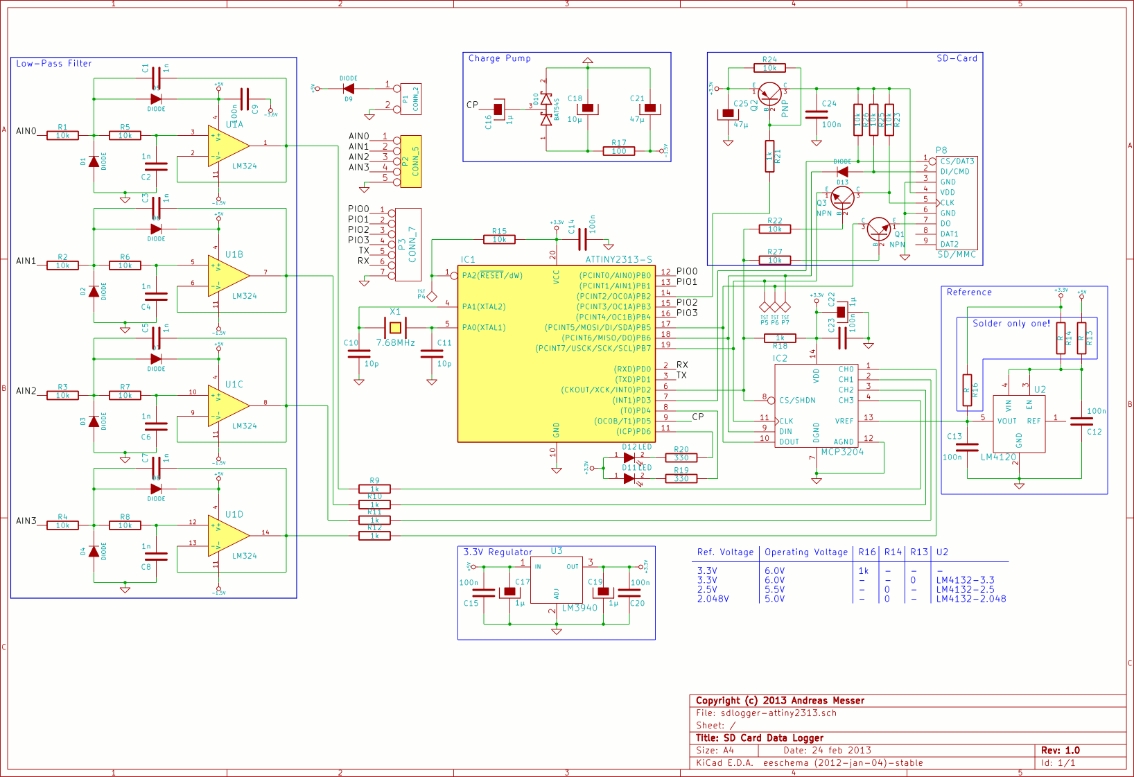

ungeachtet der Gefahr hier für x-ten Datenlogger für SD-Karten
gesteinigt zu werden, hier meine Variante: Das Ganze läuft mit einem
ATTiny2313 und externem 12-Bit A/D-Wandler. Es wird kein Dateisystem
verwendet sondern direkt auf die Karte geschrieben. Ich hänge mal nur
die Schaltung an, den Rest gibts hier
http://www.bastelmap.de/andis-hobbies/elektronische-schaltungen/100-datenschreiber-mit-sd-karte.html
und hier
https://github.com/amesser/circuits/tree/sdlogger
