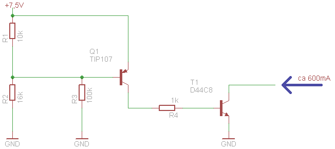

ich habe einen Baustein, welcher einen Ausgang besitzt der mit einem
NPN-Transistor nach Masse schaltet, im Schaltplan als interne
Beschaltung gekennzeichnet. Den verbraucher wo ich damit schalten möchte
hat allerdings einen größeren Strom als der Ausgang des Bausteins
vertragen kann, deswegen möchte ich zwei weitere Transistoren einbauen,
die den Strom vertragen können.
Der Schaltplan zeigt meine idee, die wie folgt ist, das der Baustein die
basis des PNP-Transistors nach masse zieht und der Transistor Leitet,
sodass ein weiterer NPN- Transistor geschalten wird, woran dann der
eigentliche Verbraucher angeschlossen ist. kann mir jemand sagen ob die
Schaltung so funktioniert und ob die Widerstandswerte passen könnten?
vielen Dank
OP #3060103
Dietrich L. schrieb:
> Michael schrieb:
>> R1 ist viel zu klein, R3 hängt von T2 und vom Verbraucher ab.
> ... und einen Widerstand zwischen Basis von T2 und GND sollte man auch
> noch spendieren.
wie groß sollte der sein?
R1 kann ich nicht ändern, aber ich kann einen weiteren widerstand
einbauen, der ist ja abhängig von der spannung die an C-B von T2 also
über R2 anliegen darf und welche spannung an C-E von T1 abfällt.
R3 berechnet sich ja aus der Spannung von 7,5V minus der C-E Spannung
von T2 minus den 0,7V von B-E von T3. dann hab ich die Spannung die an
R3 abfallen muss, und den Strom erhalte ich ja von dem Strom des
Verbrauchers, der ca 600mA beträgt und den Stromverstärkungsfaktor von
T3.
oder täusche ich mich irgendwo?

OP #3060849
ich hab jetzt die schaltung wie im anhang dargestellt aufgebaut.
aber es funktioniert nicht. über dem Widerstand R1 messe ich nur eine
Spannung von 0,5V. und wie ich im datenblatt lese braucht er 2,8V.
kann mir jemand helfen?
also nach Widerstand R2 habe ich einen Schalter eingebaut welcher nach
masse schaltet
Der TIP ist ein Darlington mit eingebauten Basiswiderständen, schau Dir
mal das Datenblatt an: http://www.fairchildsemi.com/ds/TI/TIP105.pdf
Eigentlich ist ein Darlington und dann noch ein Leistungstyp hier als
Treiberstufe nicht richtig.  Nimm einen Standard-PNP, z.B. BC327.
Das ist allerdings etwas wenig. Aber der R1 ist parallel zu den internen
Widerständen des TIP107, und die sind nur ungefähr spezifiziert. Was
dabei also genau herauskommt, ist schwer zu sagen.
Aber wie schon oben gesagt ist der TIP107 hier Unsinn, daher gehe ich
auf die Schaltung nicht weiter ein.
Der R3 ist falsch und muss entfallen. Oben schrieb ich mal von einem
Widerstand zwischen Basis und GND von T1, der hier noch fehlt. Der soll
den T1 sicher sperren (Ableitung des Kollektor-Reststroms von Q1). Hier
würde ich z.B. 1k nehmen.
R4 ist zu groß. Je nachdem wie gut T1 sättigen soll würde ich einen
Basistrom um die 20mA spendieren.
Gruß Dietrich
