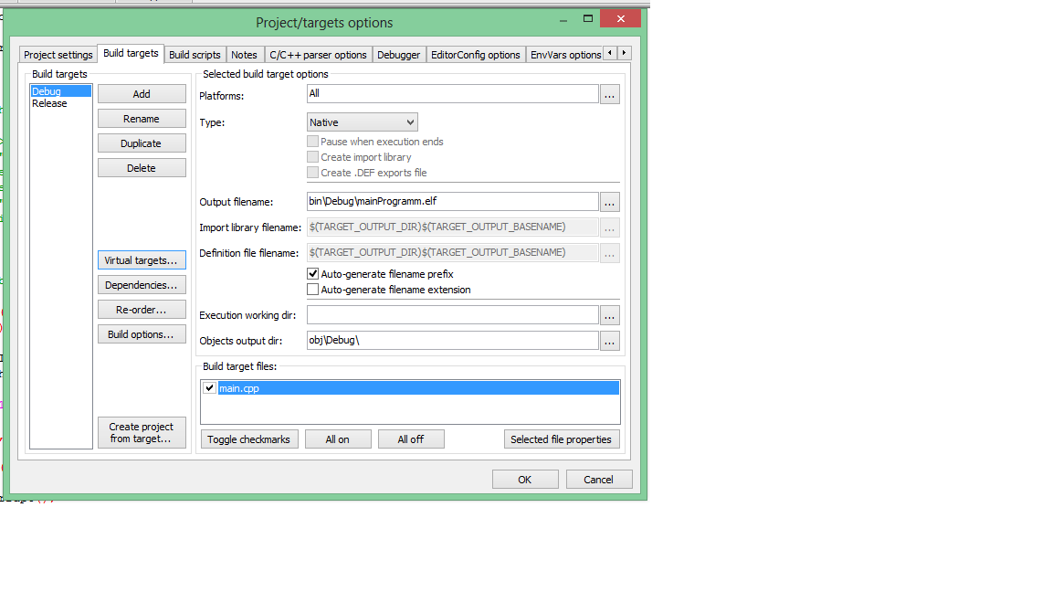

Hi Leute,
Ich hoffe ihr könnt mir helfen; Erstmal ein paar Infos:
Ich programmiere einen Arduino Atmega 2560 mit Code::Blocks unter
Windows 8. Ich möchte gerne einen Lego Accelerator Sensor via I²C
auslesen. Ich habe mir dafür eine funtionierende Klasse in der Arduino
IDE geschrieben. Nun wollte ich sie auch in Code::Blocks nutzen. Das
Problem: Ich bekomme (u.a.) den Fehler: "Undefined reference to 'Wire'".
Ich habe schon ausprobiert das extern "C" in der Wire.cpp aus zu
kommentieren, jedoch hat das, genau so wie die -lm Flag, nichts
genützt... Habt ihr vielleicht Tipps, was ich noch probieren könnte?
Über Hilfe wäre ich sehr dankbar.
MfG Marces
OP #3060134
Wenn du meinst mit -I "Pfad zu Wire.cpp", ja. Jetzt auch mit
#include "Wire.cpp"
.Ich bekomme nun den Fehler: "obj\Debug\main.o||In function
`TwoWire::write(unsigned char const*, unsigned int)': undefined
reference to `twi_transmit(unsigned char const*, unsigned char)'":
Danke, dass du versuchst, mir zu helfen :D
MfG Marces
Gast #3060161
Marces E. schrieb:
> Hi,
Nein, ich meine wirklich die Datei zum Projekt. Da muss es irgendwo eine
Option geben. Guck mal unter Project Explorer oder so, da wo sich die
main.cpp findet muss wire.cpp dazu.
> Jetzt auch mit
#include "Wire.cpp"
Das ist falsch.
