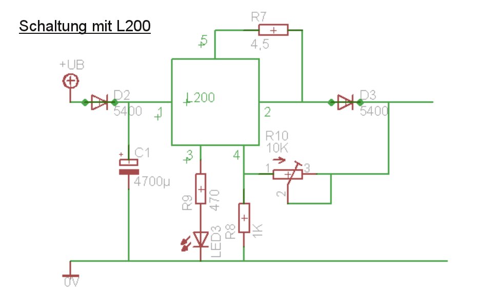

irgendwie bin ich zu blöd meine Ladeschaltung für Bleiakkus zum laufen
zu bekommen. Eingangspannung 20V Ausgangspannung auf 13,8V eingestellt
alles Gut aber:
1. Die Strombegrenzung funktioniert nicht, dh. wenn ich einen Akku
anschließe messe ich ~600-900mA Ladestrom obwohl die 4,5Ohm, nach meinen
Berechnungen den Strom auf ~100mA limitieren müsste?
2. Die LED leuchtet dauerhaft, egal ob Akku angeschlossen oder nicht,
obwohl diese eigentlich nur leuchten sollte wenn der Akku verpolt
angeschlossen wird?
Hat jemand eine Idee was ich verkehrt mache?

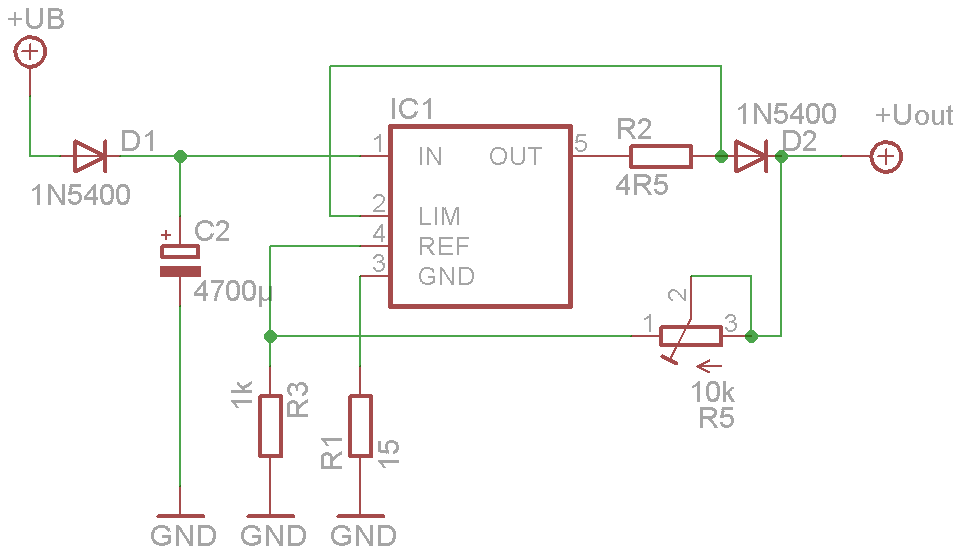

Ne LED mit Vorwiderstand im GND Anschluss des Reglers ?
Wie soll das funktionieren ?
Der Widerstand in der Akkulöadeschaltung aus dem Datenblatt hat
absichtlich keine LED, absichtlich nicht 450 Ohm, und es wird
absichtlich von einer Glühlampe geredet. Das kann man nicht einfach
alles ignorieren und dan erwarten, daß es immer noch funktioniert. Und
die Diode am Ausgang fehlt auch, was blöd ist, aber mit Diode kann man
die Akkuladeschlusspannung nicht genau genug einstellen.
Im Datenblatt ist keine LED sondern eine 12V/50mA Lampe in Reihe zu
einem Widerstand von ca 15 Ohm (100mA max bei 12V).
Versuch mal Pin 3 direkt an Masse anzuschließen.
Da fließen als Ruhestrom im Normalfall ca 10mA.
BTW: bei Verpolung müßte die LED in die andere Richtung zeigen.
Gruß Anja

> Und die Diode am Ausgang fehlt auch
--> D3 ist doch eine Diode am Ausgang, oder?
Ich habe den Pin3 direkt an Masse gelegt und der Ladestrom sinkt auf
~200mA. Verstehe ich das Richtig, je größer R7 desto kleiner der Strom
am Ausgang?
  Tobi
