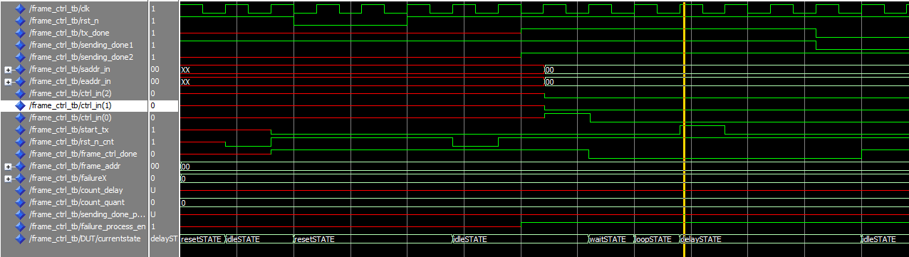

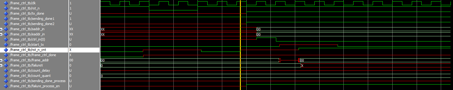

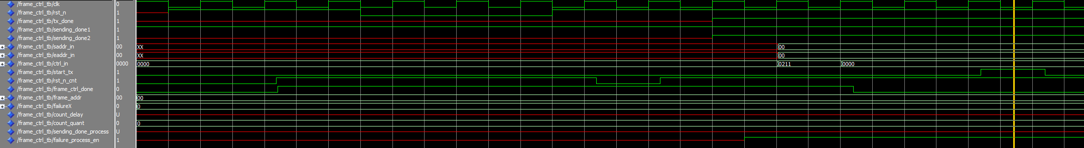

von Dustin F. (nudeleisen)
SuperWilly schrieb:
> ... für die funktionale und Timing-Simulation.
> Vielleicht noch den Code-Teil dazu, der die Zutandswechsel zeigt.
Ich hab das Augenmerk mal auf "start_tx" gelegt. Das ist das erste was
geprüft wird und mir komisch aufgefallen ist. rst_n_cnt ist allerdings
auch komisch und wird im zweiten Prozess generiert. Ich hab im Bild das
Signal ctrl_in(2) vergessen. Das ist die ganze Zeit '0'....

Die Testbench generiert die signale in einer Prozedur und gibt die Werte
dann auf die Signale.
Was noch aufgefallen ist, ist dass ModelSim nicht ganz ohne Warnings
tut:
# Loading instances from
C:/altera/workspace/Verifikation/nwft_ohne_nios/simulation/modelsim/netw
ork_frame-transmitter_vhd.sdo
# Loading timing data from
# ** Warning: Design size of 2 instances exceeds ModelSim ALTERA
recommended capacity.
# This may because you are loading cell libraries which are not
recommended with
# the ModelSim Altera version. Expect performance to be adversely
affected.
# ** Note: (vsim-3587) SDF Backannotation Successfully Completed.
#    Time: 0 ps  Iteration: 0  Instance: /frame_ctrl_tb File:
C:/altera/workspace/Verifikation/nwft_ohne_nios/simulation/modelsim/fram
e_ctrl_tb.vhd
run
run
run
# ** Warning: */DFFEAS HOLD  Low VIOLATION ON ENA WITH RESPECT TO CLK;
#   Expected := 0.186 ns; Observed := 0.067 ns; At : 203.093 ns
#    Time: 203093 ps  Iteration: 0  Instance:
/frame_ctrl_tb/DUT/\cycletime[1]\
#   Expected := 0.186 ns; Observed := 0.086 ns; At : 203.106 ns
#    Time: 203106 ps  Iteration: 0  Instance:
/frame_ctrl_tb/DUT/\start_addr[0]\
/frame_ctrl_tb/DUT/\loops[7]\
/frame_ctrl_tb/DUT/\loops[6]\
/frame_ctrl_tb/DUT/\loops[4]\
/frame_ctrl_tb/DUT/\cycletime[2]\
/frame_ctrl_tb/DUT/\start_addr[2]\
/frame_ctrl_tb/DUT/\start_addr[1]\
/frame_ctrl_tb/DUT/\loops[5]\
#   Expected := 0.186 ns; Observed := 0.089 ns; At : 203.116 ns
#    Time: 203116 ps  Iteration: 0  Instance:
/frame_ctrl_tb/DUT/\frame_ctrl_done~reg0\
#    Time: 203117 ps  Iteration: 0  Instance:
/frame_ctrl_tb/DUT/\loop_cnt[7]\
#   Expected := 0.186 ns; Observed := 0.094 ns; At : 203.117 ns
/frame_ctrl_tb/DUT/\loop_cnt[6]\
/frame_ctrl_tb/DUT/\loop_cnt[5]\
/frame_ctrl_tb/DUT/\loop_cnt[4]\
/frame_ctrl_tb/DUT/\loop_cnt[2]\
/frame_ctrl_tb/DUT/\loop_cnt[1]\
/frame_ctrl_tb/DUT/\loop_cnt[0]\
#   Expected := 0.186 ns; Observed := 0.103 ns; At : 203.137 ns
#    Time: 203137 ps  Iteration: 0  Instance:
/frame_ctrl_tb/DUT/\cycleend[0]\
/frame_ctrl_tb/DUT/\quant_cnt[1]\
/frame_ctrl_tb/DUT/\quant_cnt[0]\
#    Time: 203146 ps  Iteration: 0  Instance:
/frame_ctrl_tb/DUT/\frame_diff[1]\
#   Expected := 0.186 ns; Observed := 0.129 ns; At : 203.146 ns
/frame_ctrl_tb/DUT/\frame_diff[3]\
/frame_ctrl_tb/DUT/\frame_diff[4]\
/frame_ctrl_tb/DUT/\frame_diff[5]\
/frame_ctrl_tb/DUT/\frame_diff[0]\
#   Expected := 0.186 ns; Observed := 0.126 ns; At : 203.147 ns
#    Time: 203147 ps  Iteration: 0  Instance: /frame_ctrl_tb/DUT/loop_en
#   Expected := 0.186 ns; Observed := 0.146 ns; At : 203.181 ns
#    Time: 203189 ps  Iteration: 0  Instance:
/frame_ctrl_tb/DUT/\loops[1]\
#   Expected := 0.186 ns; Observed := 0.167 ns; At : 203.189 ns
/frame_ctrl_tb/DUT/\loops[0]\
/frame_ctrl_tb/DUT/\loop_cnt[3]\
/frame_ctrl_tb/DUT/\loops[2]\
/frame_ctrl_tb/DUT/\loops[3]\
Bild im Anhang.
Ich geh langsam so bisschen von VDHL-Designfehlern aus. Komisch ist nur:
praktisch läuft das ganze Super und die funktionale Simulation funzt
auch super....
Ach Kopf-->Tisch!
Dank´ euch schon mal fürs lesen!!
Ist das halbwegs lesbar?

Mein Timing-Simulations-Problem ( siehe "start_tx" ) rührt aber woanders
her oder?!
von SuperWilly (Gast)
Zeig doch mal zum Vergleich das Wave der funktionalen Simulation ...
gern
Was passiert, wenn Du "ctrl_in" in der Testbench bei der
Signal-Deklaration vorinitialisierst (mit x"0000") ?
Was passiert, wenn Du die Stimuli (wie bereits vorgeschlagen) mit der
fallenden Flanke der Taktes änderst?
Hiho,
krass, lag wirklich nur an der Signalinitialisierung! Die Hold-Time
Verletzungen beim Reset sind auch weg. Habs danach nochmal mit Anlegen
der andern Signale bei fallender Flanke probiert. Schaut auch gut aus!
Muss nur nochmal die assertion-check-delay wegen der Signallaufzeiten
anpassen.
Super danke! Auch wenn es mich jetzt ärgert, weil ich da auch selbst
hätte drauf kommen können.
Zudem ist ärgerlich, dass ich die Initialisierungen vorher alle mal drin
hatte. Nachdem ich dann eine Vorlesung hatte, in der unser Lehrer gesagt
hat, dass wir alles über einen reset initialisieren sollen und nicht
über := Zuweisungen hab ich das alles wieder raus geschmissen und nach
reset verlagert. In den Hardwarebeschreibungs-Vorlesungen hat auch
niemand mal was vom einsynchronisieren von asynchronen Signalen
gesagt... na toll... und sowas als Etechniker.
