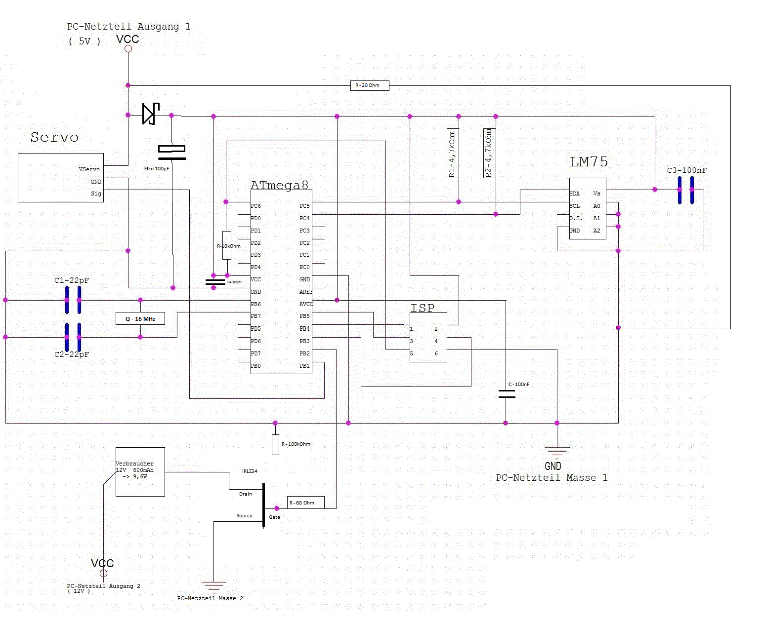

Hallo.
Wage mich gerade für ein Projekt an Bascom ran und mache erste Schritte.
Es wäre nett, wenn Ihr mal schauen könntet, ob ich auf dem richtigen Weg
bin oder wo noch etwas fehlt.
Im Anhang der zugehörige Schaltplan.
'Lüftung V2
'               ---------------ATMega8----------------
'                             +---U---+
'                (-RESET) PC6 |1    28| PC5 (ADC5/SCL)   =LM75 Sensor
'                   (RXD) PD0 |2    27| PC4 (ADC4/SDA)   =LM75 Sensor
'                   (TXD) PD1 |3    26| PC3 (ADC3)
'Display RS=       (INT0) PD2 |4    25| PC2 (ADC2)
'Display E=        (INT1) PD3 |5    24| PC1 (ADC1)
'Display D4=     (XCK/T0) PD4 |6    23| PC0 (ADC0)
'                         VCC |7    22| GND
'                         GND |8    21| AREF
'Quarz=     (XTAL1/TOSC1) PB6 |9    20| AVCC
'Quarz=     (XTAL2/TOSC2) PB7 |10   19| PB5 (SCK)
'Display D5=         (T1) PD5 |11   18| PB4 (MISO)
'Display D6=       (AIN0) PD6 |12   17| PB3 (MOSI/OC2)
'Display D7=       (AIN1) PD7 |13   16| PB2 (-SS/OC1B)   =MOSFET für Lüfter
'Display RW=       (ICP1) PB0 |14   15| PB1 (OC1A)       =Servo Signal

Hallo Nicho,
schön, dass Du Dich mit dem Thema beschäftigst.
Aber aller anfang ist schwer ...
Ich fang mal so an:
1. Man zeichnet die Masse im Schaltplan nicht wild herum. Das nimmt jede
   Übersichtlichkeit und verwirrt. Nimm das Symbol und setze es an die
   benötigten Stellen.
2. Was macht der 20R Widerstand zwischen VCC und GND?
   Ist das eine Grundlast fürs Netzteil? Ist der R gut gekühlt?
3. Jeder BASCOM Code nach dem erste "loop" wird nicht augeführt.
   Da musst Du nochmal ran.
4. Es gibt nur eine Hauptschleife die Du mit do ... loop machen
solltest.
   Du hast zu viele im Code, wo Du nie mehr rauskommst.
5. Das LCD ist nicht im Schaltplan.
6. AREF ist nicht beschaltet.
7. Mach im BASCOM Code die Konfigurationen alle am Anfang und nicht
mitten
   im Code.
Das wars erstmal fürs Erste ...

von Nicho F. (nichof)
Danke für die Antworten.
2. Genau, Grundlast für das NT.
5. Sollte nur im Code vorgemerkt sein für spätere Nachrüstung, habe ich
vergessen zu erwähnen.
6. Wie muss AREF denn beschaltet sein?
Zu den restlichen Punkten:

von Karl H. (kbuchegg)
1/4 Ampere als Grundlast? Dir ist hoffentlich klar, dass dieser
Widerstand in erster Linie eine prima Heizung ist. An diesem Widerstand
werden 1.25 Watt verbrutzelt. Aber auch nur, wenn du einen geeigneten
dafür benutzt. Ein üblicher 1/8 Watt Widerstand wird da schnell heiß,
ehe er dann verkohlt.
Was ist denn das für ein Netzteil? Besorg dir doch was ordentliches. Und
sei es nur ein popeliger 7805 an einem noch popeligerem 9V
Steckernetzteil.
Einfach nur ein 100n Kondensator von AREF nach Masse.
Widerstand habe ich extra aus diesem Grund einen 2W Metallschicht
genommen.
Strom wird aus dem PC-Netzteil gewonnen.

Um die Arbeit für die Schaltung wäre es zwar schade, aber die 3€ sind im
Vergleich zu einem 120€ aufwärts Netzteil vollkommen egal.
Deswegen nochmal für Dich:
Ich möchte das Netzteil und meine sonstigen Komponenten vor der
Schaltung schützen!
Die Sicherung hatte ich deshalb eingeplant, damit nicht gleich alles
hoffnungslos abbrutzelt.
Wenn sie diesen Zweck nicht erfüllt, dann sag es mir bitte.

a) wurde es wohl so verstanden, dass die Schaltung alleine an einem
PC-Netzteil hängen würde, der TO hat dann nachgelegt, dass das Ding in
nen PC eingebaut werden soll.
b) Die Sicherung macht Sinn, sie schützt Deine Schaltung vor dem
Netzteil, sprich bei Fehlfunktion raucht Dir weder das Netzteil noch die
Schaltung ab.
c) Der Grundlastwiderstand wird wohl nur zur evaluierung drinnen sein,
später im PC wirds genügend andere Lasten geben, die die Funktion
übernehmen werden.

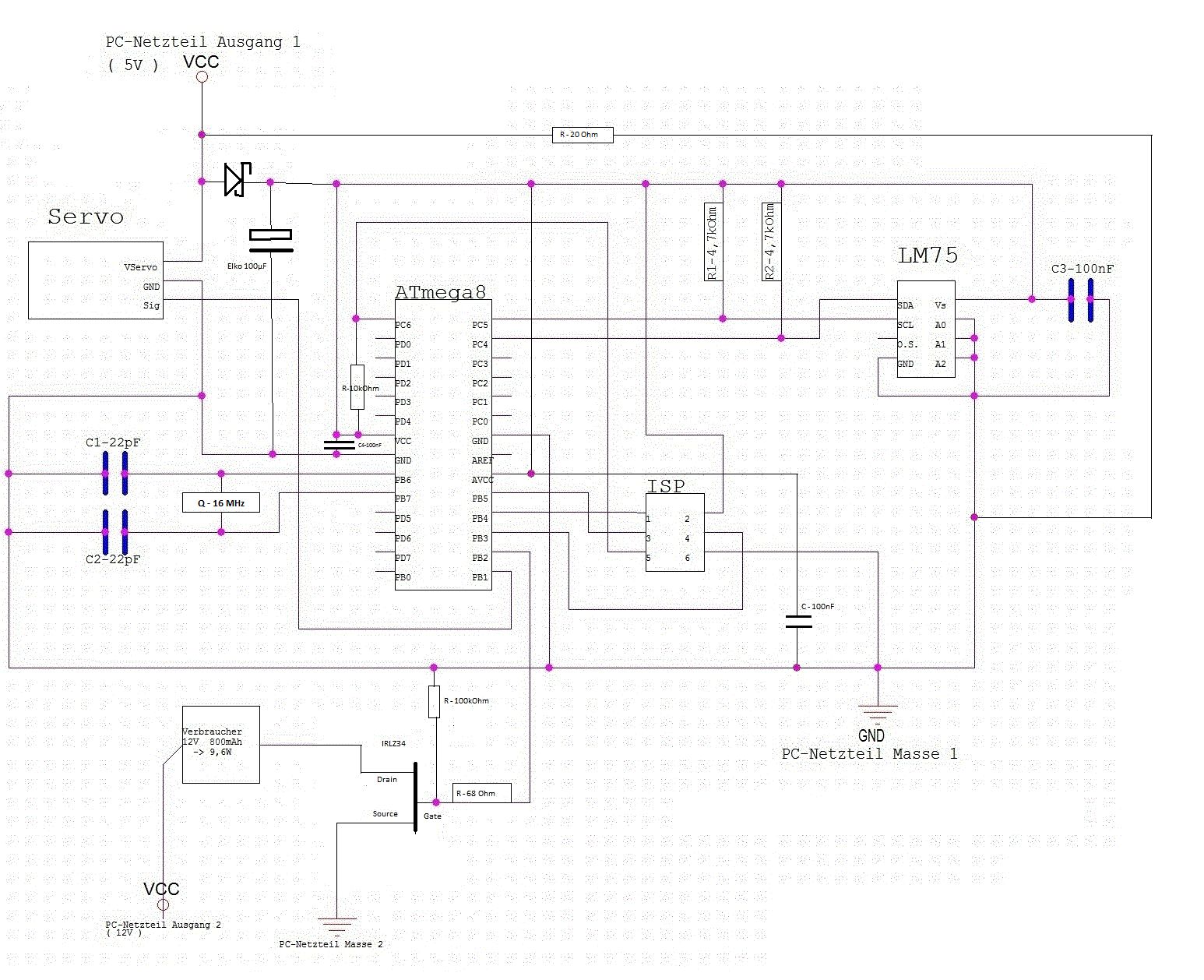

So, on Topic ... Der Schaltplan ist eher semipro ... an der Stelle ein
Tip, es gibt einige Freeware für CAD Schaltungsentwurf und
Leiterplattendesign,
Eagle, Target 3001 etc. da evtl. mal nachschauen.
Zur Programmierung ...
Es gibt da übliche Strukturen, die durchaus Sinn machen sich zu
beherzigen.
Du hast eine Subroutine, die beim Start angesprungen wird und nie
beendet wird (do loop), die nennst Du Sub Main ... Dann hast Du nochmal
ne do - loop, die aber nie abgearbeitet wird weil Deine Sub nie beendet
wird.
Das wird so nix, sorry.
