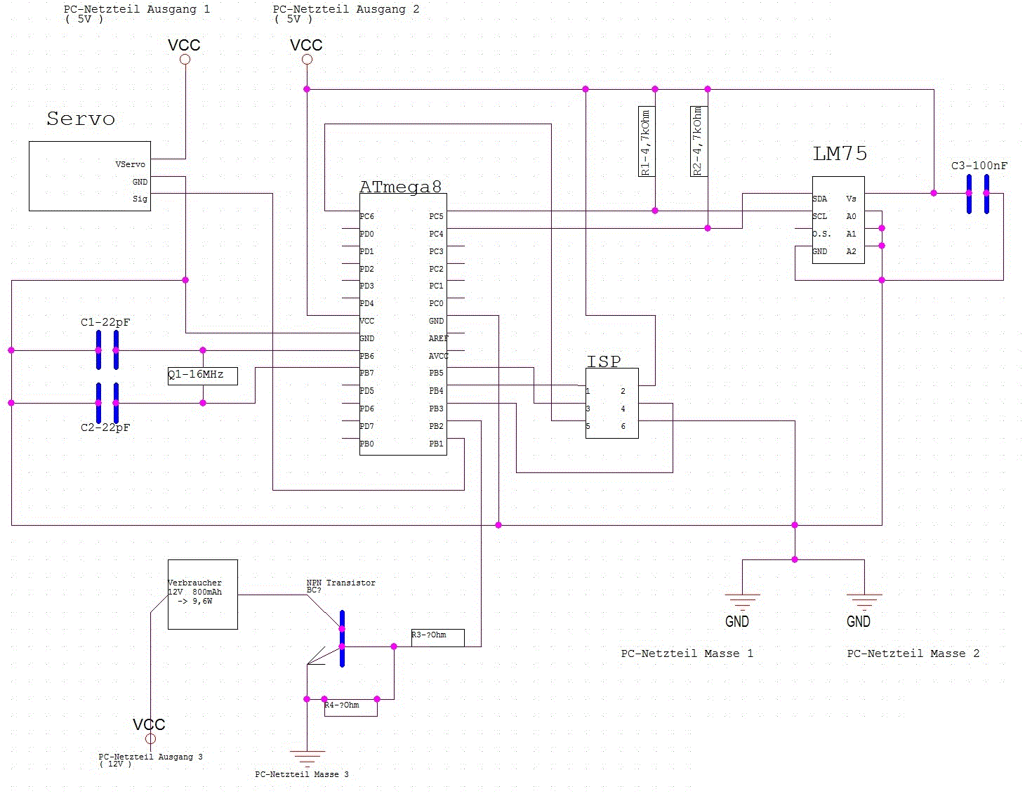

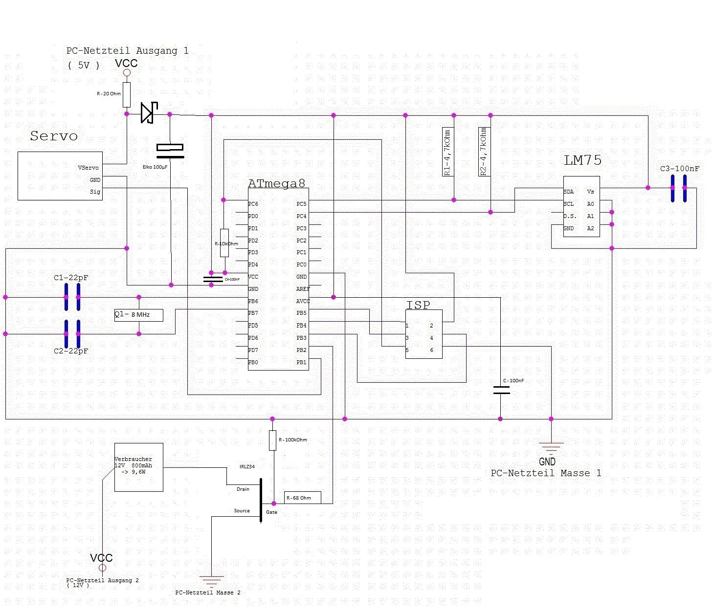

Hallo.
Ich bin neu hier und möchte mich ganz kurz vorstellen.
Meine Name ist Nicho, ich bin 20 Jahre alt und studiere zurzeit
Maschinenbau.
Für ein privates PC-Modding Projekt habe ich mir eine kleine Schaltung
mithilfe von Tutorials und Foreneinträgen überlegt, bei der es mich sehr
freuen würde, wenn Ihr mal drüberschauen könntet, da ich auf dem Gebiet
noch sehr unsicher bin.
Ich versuche mich auf diesem Gebiet möglichst schnell weiterzubilden und
lese alles, was mir vor die Nase kommt.
Trotzdem bleiben Fragen aufgrund von Verständnisschwierigkeiten offen.
Die Schaltung soll folgende Funktion realisieren:
Über den LM75 wird eine Temperatur in regelmäßigen Abständen gemessen.
Sobald Temperatur A überschritten ist, fährt das Servo mit einer
bestimmten Geschwindigkeit in eine programmierte Position.
Ebenso wird der Transistor geschaltet, sodass der Verbraucher
eingeschaltet wird.
Wenn eine gewisse Temperatur B unterschritten wird, fährt das Servo
wieder in seine Ausgangsposition und der Transistor schaltet den
Verbraucher ab.
Über die ISP-Schnittstelle möchte ich den µC mit Bascom und einem
"mySmart USB light" programmieren.
Später soll eventuell ein 2x16 Display für die Anzeige der aktuellen
Temperatur hinzukommen.
Beim Transistor weiß ich allerdings nicht genau, wie ich den und die
beiden Widerstände R3 und R4 dimensionieren muss.
Habe zwar schon die Funktionsweise des Transistors etc. gelesen, drehe
mich jedoch im Kreis.
Wäre klasse, wenn Ihr mir da kurz einen Rechenweg sagen könntet.
Bitte entschuldigt den schlechten Schaltplan, habe mir Mühe gegeben,
beherrsche aber leider kein richtiges Programm für diese Layouts.
Denke man kann trotzdem erkennen, was gemeint ist.
Lässt sich mein Vorhaben mit der Schaltung realisieren und funktioniert
diese so?
Weiterhin habe ich auf der Beschaltung vom ATmega gesehen, dass
PC6/RESET negiert ist, daher müsste man doch eigentlich noch Strom
draufgeben, damit KEIN Reset stattfindet, oder täusche ich mich da? Und
wie sähe die Schaltung dafür aus?
Übrigens besteht der Verbraucher aus 3 parallelen Lüftern (jeweils 12V,
~260-270mAh), ich habe diese für die Zeichnung der Einfachheit halber zu
einem 12V/800mAh-Verbraucher zusammengefasst.
Vielen Dank im Voraus.
Nicho
EDIT: Könnte ein Mod bitte den 2. Anhang entfernen? Danke.
von Timmo H. (masterfx)
Der Atmega hat intern einen Pullup am Reset, jedoch etwas hochohmiger.
Wenn man auf Nummer sicher gehen will macht man an den Reset noch einen
10-15k Pullup ran.
Zwischen VCC und GND würde ich noch nen 100nF Abblock machen sowie einen
mittelgroßen Elko. So 100µF oder so-

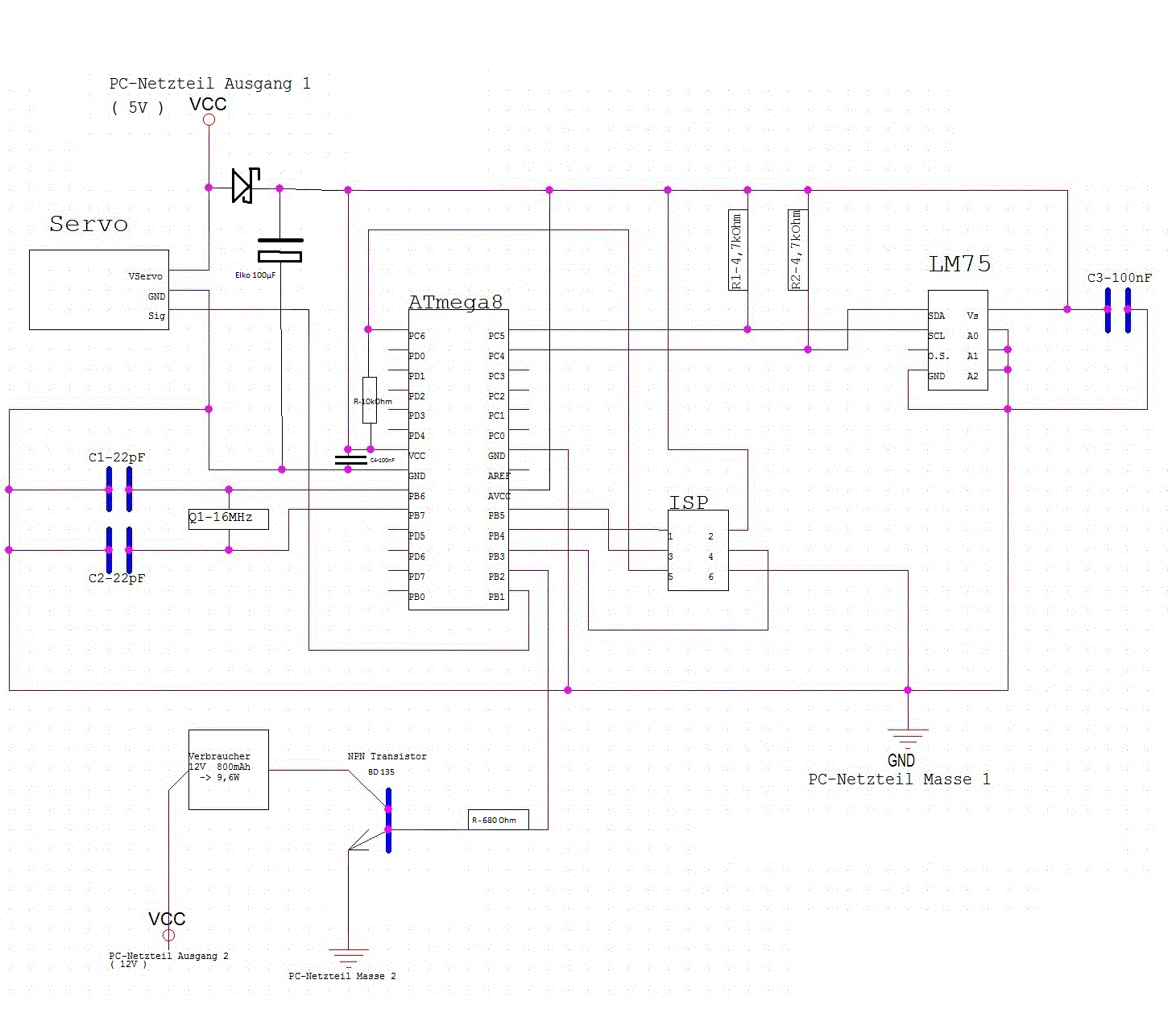

von Nicho F. (nichof)
Danke für die Antwort.
Ist der Elko wirklich notwendig?
Und noch was anderes: Kann ich Servo und µC evtl. doch über dieselbe
Stromquelle laufen lassen?
Statt eingezeichneten PC-Netzteil 1 und 2 also beide auf eine
5V-Leitung?
von Hubert G. (hubertg)
Du musst mit Störungen durch das Servo auf der 5V Leitung rechnen. Das
Servo braucht beim Anlauf mehr als 500mA.
Eine Schottky-Diode in Richtung µC und ein Elko danach könnten das
beheben.
AVCC musst du mit VCC verbinden.

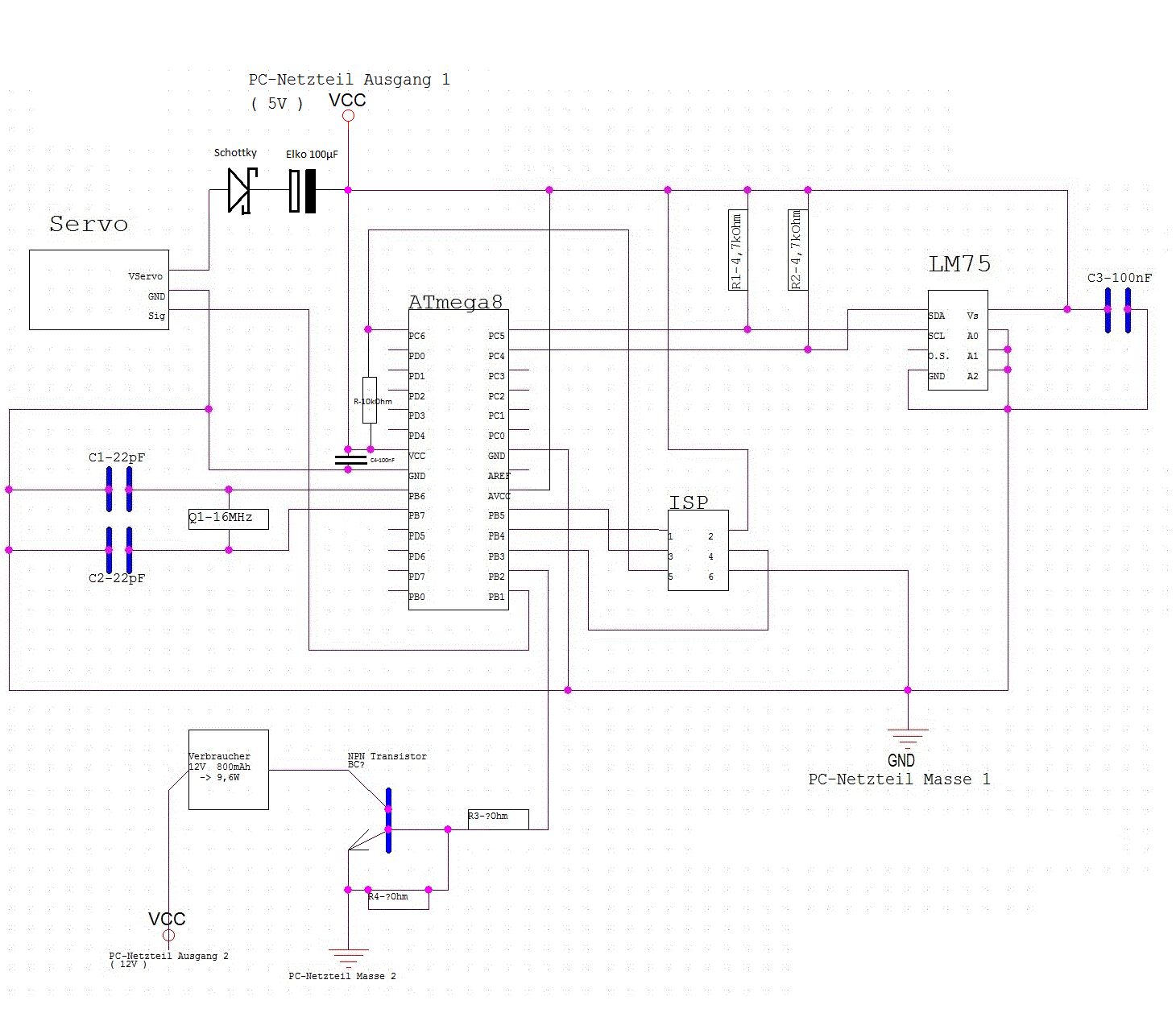

von Stefan (Gast)
DU kannst Modellbau Servos auch mit 5V betreiben, aber sie sind dann
etwas langsamer und schwächer. Außerdem riskierst Du zu große Störungen
auf der Spannungsversorgung, vor allem dann, wenn der Servo mechanisch
blockiert ist.
Deswegen ist es besser, den Servo an ungeregelten 5-7 Volt zu betreiben,
oder an einem eigenen Spannunsgregler.
R4 ist unnötig, da der Mikrocontroller bei Low Pegel annähernd 0V
ausgibt, der Transistor also sicher Sperrt.
Im Einschaltmoment, wenn der Ausgang des Mikrocontrollers noch nicht
initialisiert ist, hat die Leitung kurzzeitig einen undefinierten pegel.
Dann kann sie wie eine Antenne wirken und auf Funkwellen reagieren. Bei
der erwarteten Last von 800mA spielt das aber keine Rolle. Man müsste
das nur berücksichtigen, wenn die Last schon auf wenige Mikroampere
reagieren würde oder wenn extreme Funkwellen erwartet werden.
Unter der Annahme, dass R4 nicht vorhanden ist, berechnest Du R3
folgendermaßen:
Lies aus dem Datenblatt des Transistors den garantierten
Verstärkungsfaktor (HFE min) ab. Dann teilst Du die 800mA Laststorm
durch diesen Faktor. Du erhälst den erforderlichen Strom durch die Basis
des Transistors. Wenn der Transistor 100-Fach verstärkt, brauchst Du an
der Basis miondestens 8 Milliampere.
Durch Verdoppelung des Stromes senkst Du die Verlustspannung an der C-E
Strecke und somit auch die Abwärme. Mehr als doppelt so viel Strom
bringt keinen weiteren Vorteil. Also rechne mit 16mA.
Am Transistor fallen 0,7 Volt ab (B-E Strecke), am AVR fallen etwa 0,5
Volt ab. Also rechnest Du: R=(5V-0,7V-0,5V)/16mA=237 Ohm
Der nächste passende Widerstand wäre 220 Ohm oder 270 Ohm.
Wohlgemerkt stimmen diese Zahlen nur, wenn der Transistor 100x
verstärkt.
PS: Der Schaltplan sieht doch gut aus. Du darfst auch eine gescannte
oder fotografierte Hand-Zeichnung vorzeigen - dafür muss man sich nicht
schämen.
von Stefan (Gast)
Ich sehe gerade, dass Du für den AVR und den Servo zwei separate
Ausgänge eines PC Netzteils verwenden willst.
Ich fürchte, die Schaltung belastet das Netzteil zu wenig, so daß es
keine sauberen 5V abgeben wird, eventuell sogar kaputt geht. Achte
darauf, die erforderliche Mindest-Last auf das Netzteil zu geben. Falls
sie unbekannt ist, würde ich es mit 10 Watt versuchen.
Das PC Netzteil ist sicher stark genug, die 5V nicht einbrechen zu
lassen, auch wenn der Servo blockiert ist.
Zwei separate 5V Ausgänge zu belegen ist allerdings nicht besser, als
nur einen Ausgang zu belegen, denn das Netzteil hat nur einen 5V
Ausgang, an dem lediglich mehrere Kabel (parallel) angeschlossen sind.

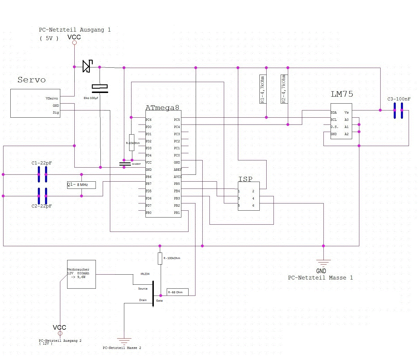

AVCC mit VCC verbunden, 10k PullUp zwischen RESET/PC6 und VCC, Schottky
und Elko am Servo, 100nF Abblock zwischen VCC und GND.
Richtig dimensioniert? Richtige Richtung?
Danke für Eure Hilfe bis hierhin und verzeiht mir bitte die dämlichen
Fragen; das Löten und Programmieren bekomme ich hin, für
Schaltungskomponenten/Anordnung habe ich kein Händchen.
Wie sieht's aus mit dem Transistor und den beiden Widerständen unten
links für die Schaltvorgänge?
EDIT: Danke für die Antwort, Stefan, gar nicht daran gedacht.
Müsste dann ein 2,5Ohm / 10W Widerstand sein (wenn ich mich nicht
verrechnet habe), richtig ?
Und den zwischen Netzteil und Schaltung auf VCC.
EDIT2: Habe Deinen langen Beitrag jetzt erst gesehen, VIELEN DANK!
Dein Servo wird so nicht funktionieren.
Das mit Schottky und Elko hast du falsch verstanden.
5V vom Netzteil zum Servo, Schottky von 5V mit Kathode zum µC (VCC),
Elko von Kathode nach GND.
Der Transistor sollte ein BD135 oder ähnliches sein, R3 680 Ohm. R4
kannst du weg lassen.
Wenn du die 800mA ausreizt, solltest du über einen FET nachdenken. Ein
IRLZ34 wäre da eine gute Wahl.

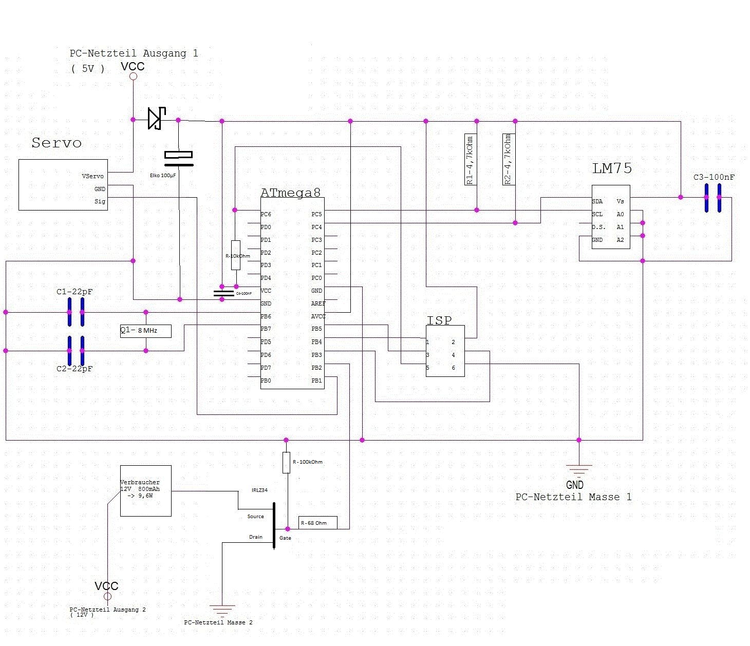

So besser?
Richtung vom Elko richtig?
Was müsste ich ändern, wenn ich einen IRLZ34 nehme?
Danke nochmal an alle für die Unterstützung.
EDIT: Stefan, danke für den Hinweis mit den Servoströmen.
Wird aber nur ein Micro-Servo was nur eine leichte Alu-Klappe bewegen
muss.
Werde das Servo nicht im herkömmlichen Sinn beanspruchen und keine
Standardgröße nehmen (mache selbst seit Jahren RC-Modellbau).
Passt so, der Elko gehört mit der Minus-Seite auf GND.
Für den FET nur den Widerstand auf 47 Ohm ändern, vom Gate 100k nach
GND.

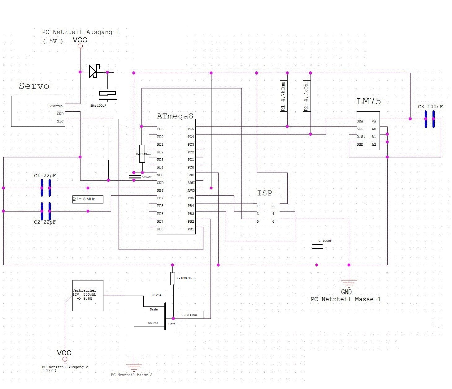

Habe nur noch 2 letzte Fragen:
1."vom Gate 100k nach GND" - Könntest Du das für mich Laien präzisieren?
2. Zum Thema, was Stefan vorhin angesprochen hat, mir könnte das
Netzteil kaputtgehen wegen "Unterforderung": Sollte ein Widerstand
zwischen NT und Schaltung? 2,5 Ohm?
Vom Gate des Mosfets nach GND, damit du einen definierten Ruhepegel
hast. Kannst auch 10k nehmen.

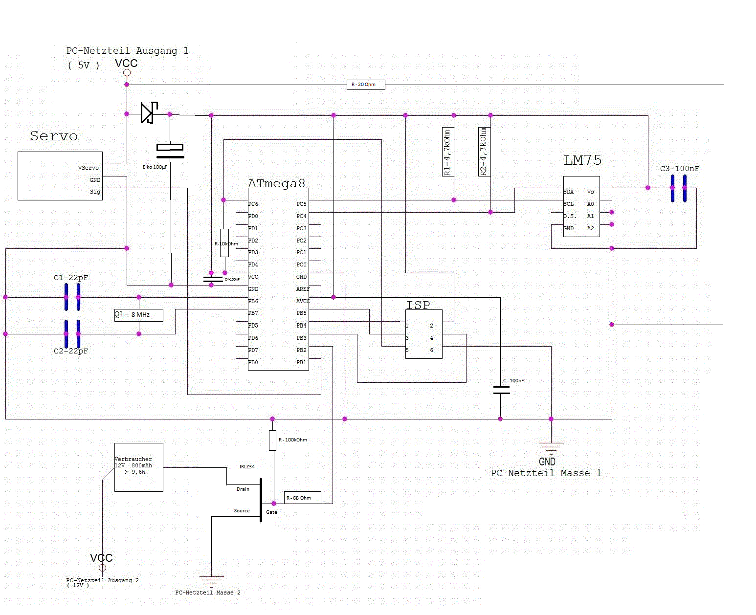

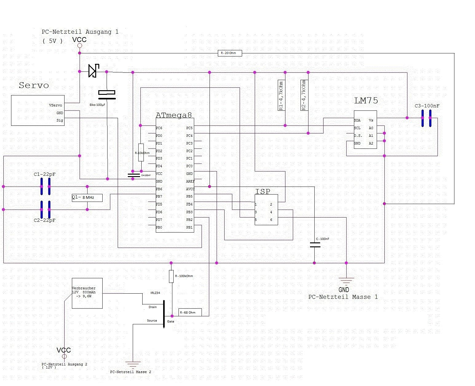

Stimmt's so?
Der Widerstand zum Gate mit 680 Ohm ist zu groß. Verringere mal auf 22 -
68 Ohm.
Ein Kondensator, 100n, an AVCC würde auch nicht schaden.
Habe mal den Quarz auf 8MHz geändert und den Widerstand unten zur
Sicherheit auf 68 Ohm.
Ist der 100kOhm Widerstand unten am Gate so richtig?
"Ein Kondensator, 100n, an AVCC würde auch nicht schaden."
Zwischen AVCC und was?
von Hannes L. (hannes)
GND natürlich, was denn sonst? Dabei kommt es nicht nur darauf an, dass
man die Kondensatoren einsetzt, es schadet auch nicht, wenn man
versteht, warum man das macht.
Das wurde übrigens alles schon bis zur Erschöpfung durchgekaut...
z.B. hier:
Beitrag "Re: Wie kommt man auf die 100nF"
Beitrag "Re: µC (AVR) an Autobatterie (ohne Auto) ?? Hilfe benötigt"
Aber auch noch an vielen anderen Stellen in diesem Forum.
von Dietrich L. (dietrichl)
Ja.
was = GND. Wichtig ist, dass er im Layout nahe am µC angeordnet ist,
ebenso wie die 100nF an Vcc.
"PC Netzteil Masse 1" und "PC Netzteil Masse 2" müssen verbunden sein.
Dabei beim Layout darauf achten, dass der Verbraucherstrom nicht über
Signal-GND fließt. D.h. am besten den "Servo GND", "PC Netzteil Masse
1", "PC Netzteil Masse 2" sternförmig an einem Punkt verbinden. Und die
GNDs so dick wie möglich machen.
Beim IRLZ34 hast Du Drain und Source vertauscht!
Gruß Dietrich

Habe jetzt den 100nF dazwischen.
Wäre die Schaltung jetzt so in Ordnung?
Und soll ich noch einen Widerstand vor die ganze Schaltung machen, um
das Netzteil entsprechend zu belasten?
Vielleicht eine blöde Frage, aber wird die Eingangsspannung nicht
verringert, wenn ich den Widerstand zwischen Netzteil und VCC (wie im
angehängten Bild) löte?
Weil die 5V sollen ja bleiben, lediglich das Netzteil soll mehr belastet
werden.
von Stefan (Gast)
So war das auch nicht gemeint. Der Widerstand soll nicht in Reihe zu
Schaltung, sondern parallel geschaltet werden, damit er das Netzteil
zusätzlich belastet.
von dgps (Gast)
Der Widerstand muss parallel zu deiner Schaltung!
Ansonsten werden sehr seltsame Sachen auftreten :)
Also einfach den Widerstand von VCC zu GND.
(und auf die ausreichende Watt-Anzahl achten, sonst rauchts!)
von Stefan (Gast)
@Hubert:
Wozu dient der 68 Ohm Widerstand vor dem Gate des MOSFET?
Mangels genaueren Wissens vermute ich, dass er zur Strombegrenzung
dient, aber der AVR begrenzt den Strom doch sowieso schon auf irgendwas
zwischen 20-50 Milliampere, oder nicht?
Noch eine kurze Zwischenfrage:
Passt das so mit dem 20 Ohm Widerstand und reichen da 2W?
Oder läuft der Servostrom auch noch über den armen Kerl?
Zum Schutz des AVRs vor den Stromspitzen beim Umladen der Gatekapazität
des FETs.
Nein, der geht kaputt, wenn er zu stark oder zu oft überlastet wird.
Theoretisch reichen die 2 Watt, trotzdem empfehle ich Dir den Einsatz
einer 12V-Kraftfahrzeug-Birne von 10 bis 25 W, sie glimmt an den 5 V
sachte vor sich hin, zeigt Dir, dass alles in Ordnung ist und hat im
Fehlerfall Reserven.
Nein, läuft er nicht.
Wenn ich AVR-Experimentierschaltungen aus 4 NiMH-Akkus oder den 5 V
eines PC-Netzteiles versorge, dann spendiere ich der Schaltung noch eine
Kaltleitersicherung in Form einer kleinen Glühlampe, z.B. 6V/100mA. Dies
sorgt dafür, dass im Falle eines versehentlichen Kurzschlusses beim
Hantieren das PC-Netzteil (oder der Akku) sich nicht als Schweißtrafo
versucht. Beim Experimentieren hat sich auch ein Schieneschalter mit 3
Stellungen in der Plusleitung bewährt, Aus - Ein über Glühlämpchen - Ein
direkt.
Klasse Tipps, vielen Dank.
Das Lämpchen mit Schalter als Sicherung werde ich machen, das klingt
gut.
Einziger Punkt der mir noch einfällt:
Wenn das Servo dann mal etwas Strom zieht, ist doch so ein kleines
Lämpchen gleich durch.
Wäre es nicht sinnvoller, gleich die besagte KFZ-Birne als Sicherung
dazwischen zu hängen?
Kann auch sein, dass ich auf dem Holzweg bin.
Nö, das würde den Strom auf seinen Nennstrom begrenzen. Aber Du sollst
ja nicht das servo über das Lämpchen absichern, sondern den AVR.
Warum wehrst Du Dich wie die Zicke am Strick dagegen, dem PC-Netzteil
eine Grundlast zu gönnen, die dafür sorgt, dass es in einen stabilen
Arbeitsbereich kommt???
Ohne diese Grundlast können die meisten PC-Netzteile nicht vernünftig
regeln, da musst Du mit Abschaltungen und mit Hochlaufen der Spannung
rechnen. Ein PC-Netzteil ist zur Stromversorgung eines PCs konstruiert,
es ist kein Labornetzteil, in dem es den Betriebsfall "Leerlauf" gibt.
Ein PC-Netzteil ist für Laborzwecke das Ungeeignetste was es gibt.
Benutzt man es trotzdem, dann sind Dinge zu beachten, die man nicht
einfach nachmachen kann, sondern verstanden haben muss. Deine Fragen
zeigen aber, dass das bei Dir noch nicht der Fall ist.
Natürlich kannst (und solltest) Du den Servostromkreis mit einer
größeren Birne absichern, z.B. Halogen-Stiftsockellampe 10 bis 35 W, je
nach Anzahl der Servos. Aber Servos und AVR gehören nicht zusammen an
eine Stromversorgung, die verschiedenen Zweige müssen entkoppelt werden.
Auch das ist Dir schon mehrfach geschrieben werden, Du solltest diese
Hinweise ernst nehmen, das schreibt man Dir nicht um Dich zu ärgern.
Servos ziehen so "ruckweise" Strom, dass die Versorgungsspannung
unsauber werden kann, was zum Absturz (Spannungseinbrüche) des
Controllers führen kann.
Okay.
Ich wehre mich überhaupt nicht, und dass das Netzteil ein Grundlast
braucht, ist mir ja auch bewusst, jedoch wüsste ich gerne, ob man nicht
zwei Fliegen mit einer Klappe schlagen kann.
Wenn ich z.B. die KFZ-Lampe zwischen Servo und Stromversorgung (als
Sicherung und Grundlast für das Netzteil) hänge und für die AVR nehme
ich eine 0,5A Feinsicherung, dann brauche ich nicht mehrere Lampen.
Wie wäre es damit?
Hannes, ich freue mich wirklich sehr über jeden einzelnen Rat, aber
vergiss bitte nicht, dass ich eine kompakte µC-Schaltung bauen möchte
und keine Lichterkette.
> Deine Fragen zeigen aber, dass das bei Dir noch nicht der Fall ist.
Da hast Du vollkommen recht, das habe ich auch mehrfach geschrieben.
Ich lese schon wie ein Bekloppter, nur habe ich nebenbei auch andere
Dinge zu tun.
Dieses Wissen eignet man sich nunmal nicht in 1-2 Tagen an.
Aus diesem Grund bin ich hier und auf Eure Hilfe angewiesen.
Also kann ich die Schaltung nicht wie in meiner Skizze betreiben?
Ich dachte zur Entkoppelung reichen Elko und Schottky.
Ist Dir schonmal in den Sinn gekommen, dass es nicht an meinem Willen
liegt, sondern dass mich eher mein mangelnder Wissensstand davon abhält,
Eure Vorschläge entsprechend umzusetzen?
Ich nehme Euren Rat durchaus ernst.
Doch du kannst die Schaltung von 18.02.2013 14:38 verwenden. Sollte
einwandfrei funktionieren wenn du alles so machst.
Die Vorschläge mit den Lampen waren optional, aber nicht gedacht etwas
anderes weg zulassen.
Es muss dir schon klar sein das, wenn du ein Netzteil hast das 5V 20A
kann, dieses Netzteil, im Kurzschlussfall, diese 20A auch liefert. Ob du
das willst oder nicht ist da nicht die Frage. Du kannst das nur mit
optionalen Sicherungseinrichtungen, wie eine Lampe oder Sicherung,
versuchen zu verhindern.

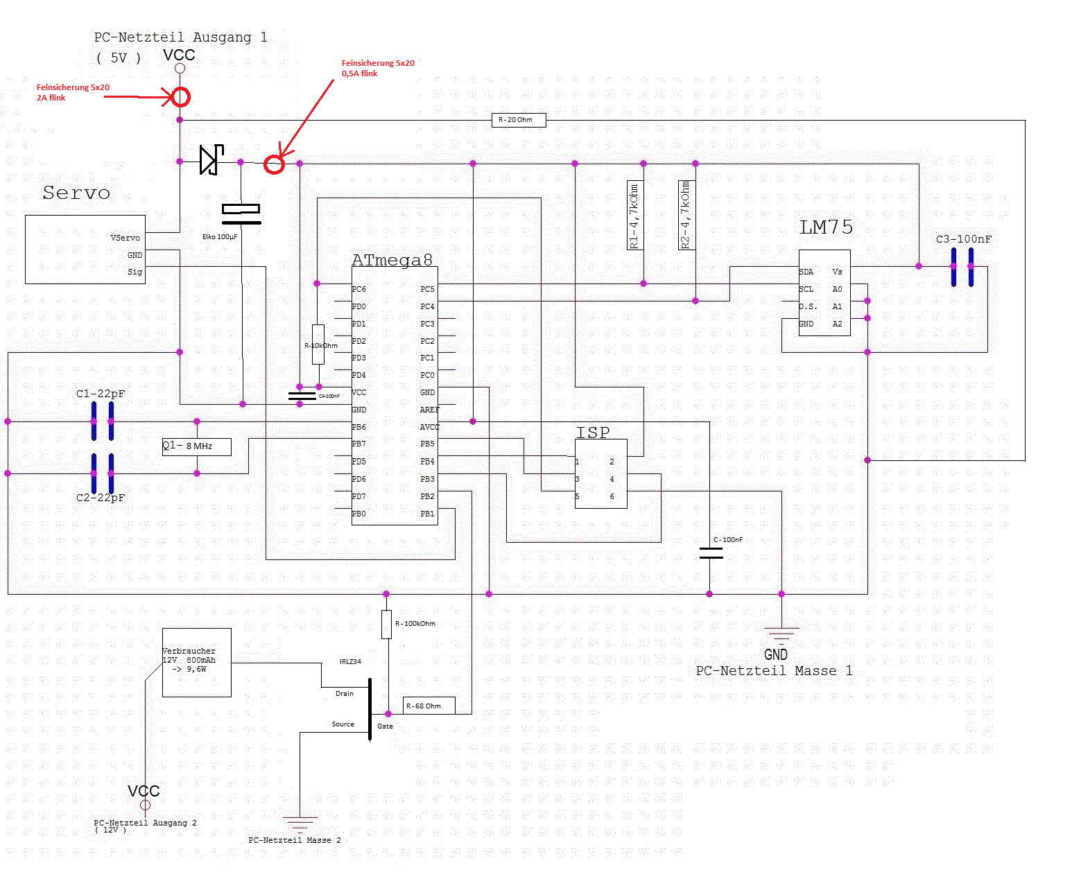

Hallo Hubert, danke für Deine Antwort.
Hältst Du diese Sicherungen für sinnvoll platziert?
Eine 2A für die gesamte 5V-Schaltung und eine 0,5A innerhalb der
Schaltung für den µC.
Ja, sollte so passen.
Ob die Werte für die Sicherungen richtig sind muss man etwas abschätzen
wenn man die Ströme nicht realistisch messen kann.
Ein Servo benötigt beim Anlauf gerne mal 500 - 700mA, die µC-Schaltung
wird mit 50mA in der derzeitigen Form leicht auskommen.
Sollte ich dann bei der Sicherung für den µC auf 0,2A runtergehen, um
diesen besser zu schützen?

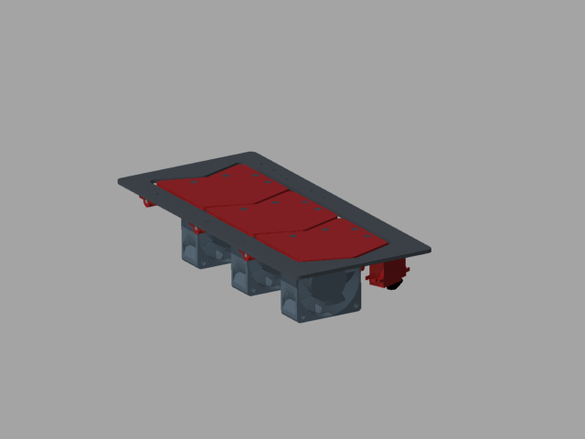

Im Anhang übrigens die grobe Konstruktion, für welche die Schaltung
gedacht ist - falls es jemanden interessiert.
Wird der Gehäusedeckel eines PC's.
Sicherlich ist die Kühlung nicht sehr effizient, es geht jedoch auch
mehr um die Optik.
Bei den Sicherungen geht es nicht so sehr darum den µC oder das Servo zu
schützen, wenn darin ein Kurzschluss entsteht, ist das Teil meist
ohnehin defekt. Es geht darum den Schaden zu begrenzen und nicht die
gesamte Schaltung und das rundherum abzufackeln.
200mA sind sicher ausreichend.
