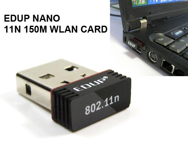

mein Name ist Philipp und ich habe mich angemeldet um Rat zu erhalten.
Zu meiner Person, ich bin Elektrotechnik-Student und möchte mir etwas
bauen:
Es geht um einen kleinen Adapter, der serielle Daten einer Maschine
ausliest (nicht vom PC) und diese per Bluetooth und WLAN weitersenden
kann. Das Auslesen der Daten ist nicht mein Problem, es geht um das
Versenden über WLAN und Bluetooth. Der Adapter soll nicht beides zur
gleichen Zeit können, nur immer eine der beiden Möglichkeiten soll aktiv
sein. Der Adapter soll so klein wie möglich sein. Hier sind wir bei
meinem Problem. Ich hab gesehen, dass es mittlerweile sowohl extrem
kleine USB Bluetooth als auch WLAN Adapter für den PC gibt (also nur der
USB Stecker + fingerkuppengroßes Gehäuse). Das bedeutet ja im
Umkehrschluss, dass es diese Elektronik auch für "nicht USB" geben muss,
oder? Weiß jemand in welcher Größenordnung ich mich bewege und wo ich
entsprechend kleine Elektronik herbekomme? Gibt es Chips die Bluetooth
und WLAN können? Wenn ich über Google suche, bekomme ich leider keine
vernünftigen Ergebnisse.
P.S.: im Anhang ein Foto eines solchen WLAN "nano" Adapters für USB
Liebe Grüße
Philipp
Guten Tag,
ich sehe da ein "kleines Hindernis", welches zu beachten wäre:
- Abnahme nur in (gewerblichen) Dimensionen (in 1k Schritten)
- Das Ding ist ein Modul, d.h. es kommen (bei einem fertiges Produkt)
  ehebliche Kosten für Tests und Zulassung (Funkbereich) auf Dich zu.
Willst Du das Modul für ein "Bastelprojekt" oder soll es (später)
als kommerzielles Produkt vermaktet werden?
Viel Erfolg
Martin
@Tek
Einkauf also erledigt: Mea culpa.
Bleiben -in geerblichen Produkten- die Geräte- und Funkprüfungen.
Desshalb auch die Frage, ob's zum "Basteln" oder für die
(Massen-)Produktion bestimmt ist ...
Liebe Grüße
Martin
